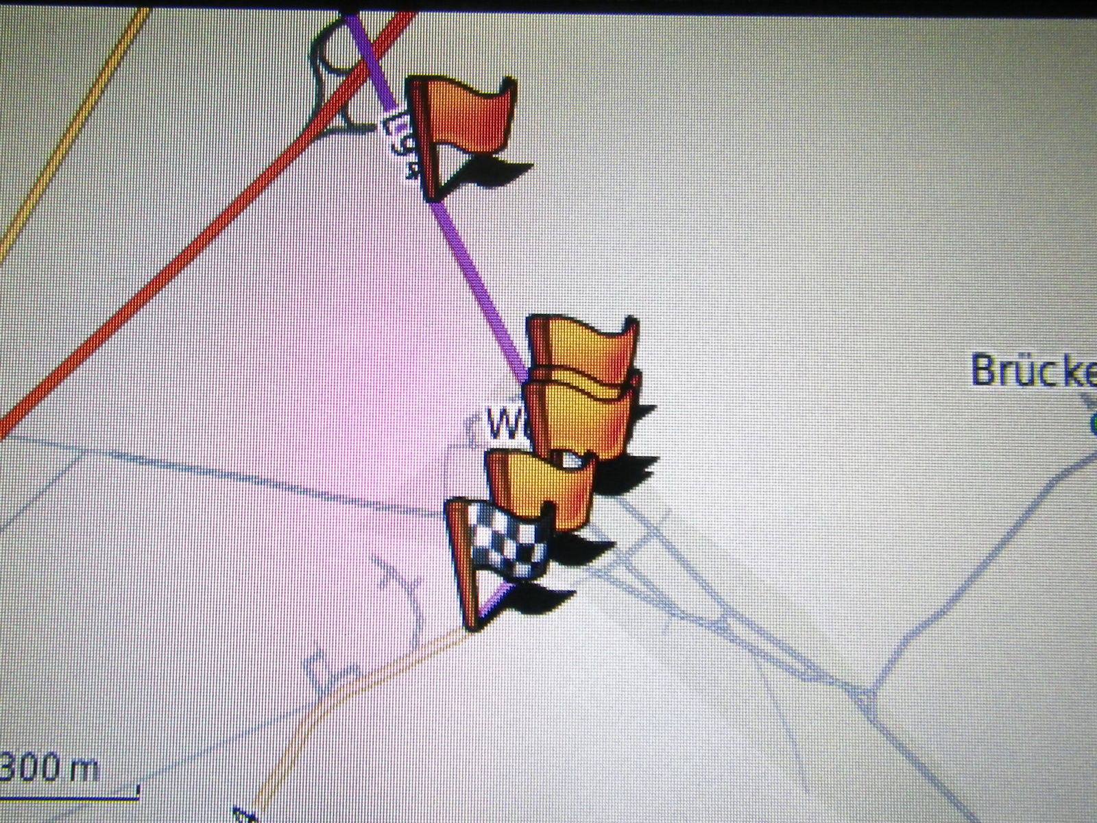

Eben mit BC aus zwei Tracks Routen gemacht und mit "senden an" auf eine MicroSD geladen. Die Routen wurden vom Gerät erkannt und dargestellt, wie im Bild zu sehen. Schöne große Fähnchen, die schon fast mit dem Finger zu ertasten sind, weil Moppedfahrer ja eh blind sind und die Umgebung der Route eh keinen interessiert.
Beim Datenübertragen auf die MicroSD löscht BC alle vorher darauf befindlichen .gpx-Dateien. Man muss also ein Päckchen packen und alles zusammen übertragen. Die Routenübertragung von BC zum Navi funzt immer noch nicht. Favoriten lassen sich auf dem Gerät nur insgesamt oder als Einzelpukt löschen. Die Wegpukte aller mit BC übertragenen Ordner sind nicht mehr nach Ordnern getrennt sondern nur insgesamt in einer Liste, aus der man dann per Häkchen die gewünschten Wegpunkte löschen kann. Bei fast 2500WP eine lustige Arbeit Very Happy
BC überträgt auch nicht markierte Ordner. Die sind dann zwar ohne Inhalt, machen das Ganze aber auch nicht übersichtlicher. Versucht man sie zu löschen, ist alles weg...

bei TT haben die mir erklärt, das man das Gerät erst anschliessen soll und dann die Route planen soll. Das geht bei BC irgendwie anders. Da ist am PC und auf dem Navi immer der gleiche Stand. Kann mir das aber nicht so richtig vorstellen. Wenn ich auf dem PC 2000 Routen habe, dann sind die auch alle auf dem Navi? Dann hätte ich ja alle Fähnchen in der von Dir beschriebenen Größe auf dem Bildschirm und würde von den Strassen nichts mehr sehen!

...Wenn ich auf dem PC 2000 Routen habe, dann sind die auch alle auf dem Navi? Dann hätte ich ja alle Fähnchen in der von Dir beschriebenen Größe auf dem Bildschirm und würde von den Strassen nichts mehr sehen!....
Hey man,
Du sagst es, genau so isses in echt blink !
Werde jetzt paar Pyrenäenpässe und paar Wegpunkte raufpacken und dann geht es übermorgen erstmal für 10 Tage ab in die Pampa. Das 276c geht als Referenz natürlich mit Mr. Green
