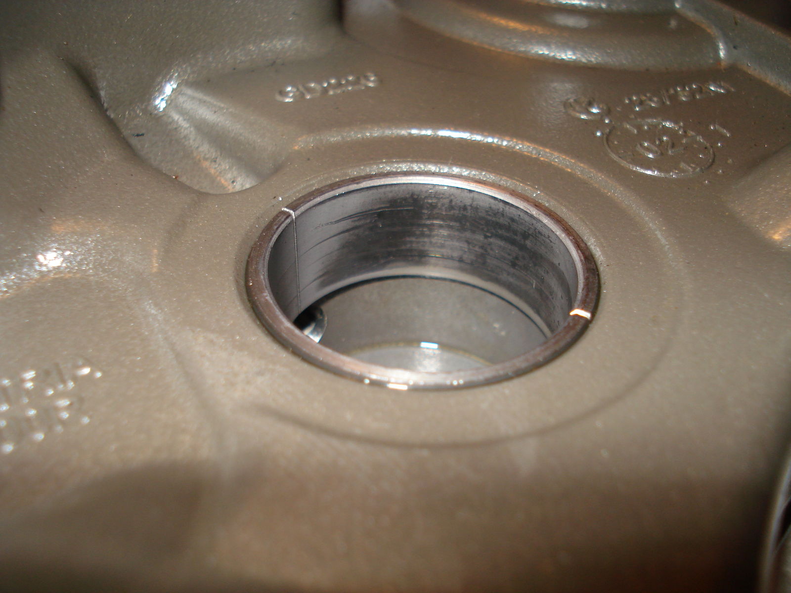

das ist einfach zu erkennen. Solche Lager sind in der Regel beschichtet, und an der Stelle der größen Last arbeitet sich die Beschichtung ab.
Diese Stelle ist deutlich andersfarbig und riefig. Das kann punktuell oder aber auch über weite Teile des Lagerumfanges auftreten.

OllebolleOffline
Anmeldungsdatum: 14.06.2005
Beiträge insgesamt: 1052
BMW R1200 GS LC Adventure
BeitragVerfasst am : Di, 30. Okt 2012, 11:49    Titel: Antworten mit Zitat
Hatte ich an der 950er auch schon mal getauscht. Ist keine große Sache, wenn man das passende Werkzeug hat Mr. Green .
