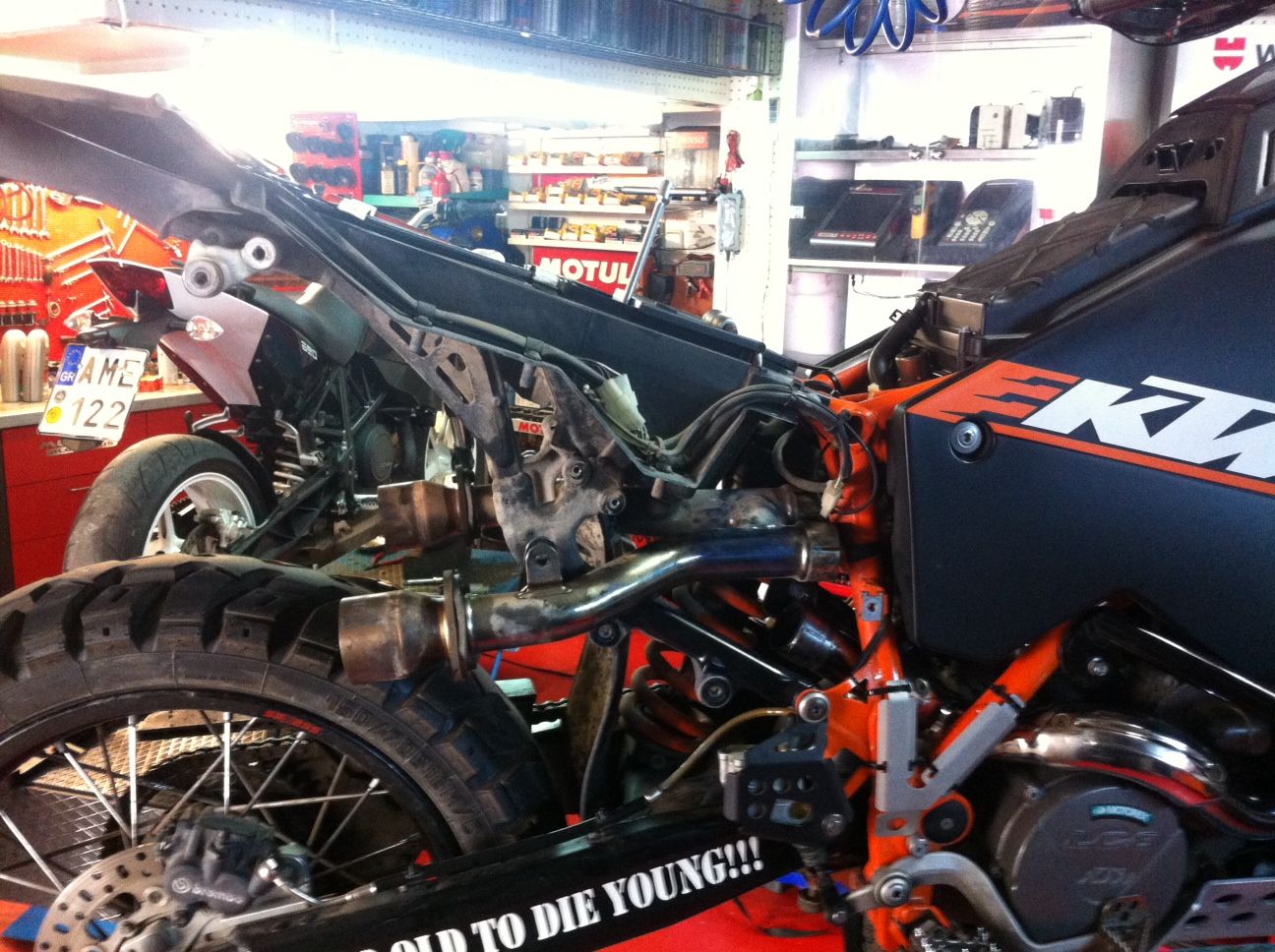

Daniel990Offline
Anmeldungsdatum: 13.05.2010
Beiträge insgesamt: 55
KTM 1290R 2021
 →  106.000 km
BeitragVerfasst am : Do, 5. Sep 2013, 17:00    Titel: kulanz Antworten mit Zitat
Ging bei mir nach 2jahren und 1monat noch auf kulanz

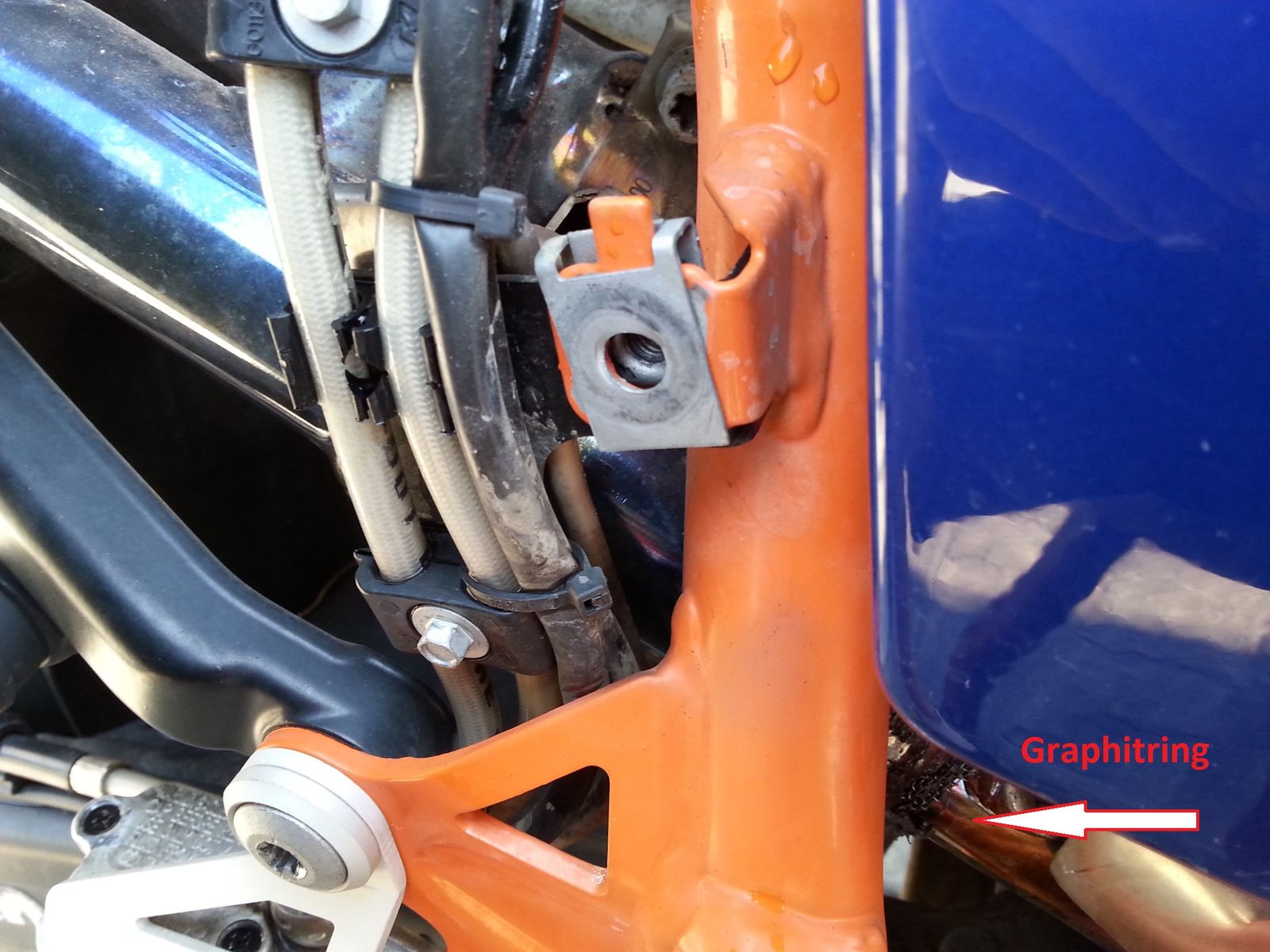

Hallo Jungs,
so nun mein Feedback und das wichtigste zuerst: Es ist nichts gerissen. Smile Jetzt kommt aber das "aber".
Zwischen den "Auspuffrohr vorne" und dem "Auspuff Verteilerrohr LC8" ist eine Schellenverbindung. Diese Schelle ist fest, nur dürfte es durch die Vibrationen beim Fahren irgendwie passiert sein, dass der "Graphitring" sich gelockert hat, und nach unten gerutscht ist. Somit ist das "Auspuffrohr vorne" nicht mehr fix mit dem "Verteilerrohr" verbunden und ich habe an jeder Seite ca. 1cm Luft. Und genau dort bläst es jetzt die heißen Auspuffgase raus.
Aus meiner Sicht ist dieser "Graphitring" bei mir eher ein Drahtgeflecht mit einer Art Lötzinn an einigen Stellen (siehe Foto --> Graphitring befindet sich genau zwischen Rahmen und Hitzeschutzblech, ist eher ein Drahtnetz zu sehen). Und ein Murx Sad Wie soll denn das bitte halten?!?!?!
Weiss jemand, wie dieser Graphitring fixiert ist, nur durch die Schelle?
Ist der Graphitring nur bei mir ein Drahtgeflecht oder standard?
Natürlich die wichtigste Frage, ist das ein KTM-Pfusch, also ein Gewährleistungsthema???
Wenn nein, kann ich das selbst machen, wenn ich einen neuen Graphitring habe?
Lg

BeitragVerfasst am : Mo, 9. Jun 2014, 13:47    Titel: Antworten mit Zitat
Hey,
die Dichtung hats mir auch schon 2mal nach vorn rausgehauen (950 Bj 04).
Konnte allerdings nach lösen der Schelle wieder zwischen geschoben
werden und gut wars.
Bei meiner ist es allerdings nicht so ein Drahtgeflecht.
GRAPHITRING 42X47X25 Art.-Nr bei Neubert Racing Shop 64420
Vielleicht hilfts Dir ja weiter.
Andreas

BeitragVerfasst am : Mo, 9. Jun 2014, 14:29    Titel: Antworten mit Zitat
Hallo Andreas,
danke für dein Feedback.
Hat sich also dein Graphitring nicht so aufgelöst wie bei mir? Bei mir sieht man schon das Innengewebe, vom Graphit ist nur mehr wenig da.
Hast, nach dem es bei dir schon öfter mal passiert ist, noch nie überlegt, mit einem Hochtemperaturkleber für Metall den Ring anzukleben bzw gegen ein Verrutschen nach unten zu sichern?
Lg

BeitragVerfasst am : Mo, 9. Jun 2014, 21:03    Titel: Antworten mit Zitat
die KTM-Graphitringe haben schon alle dieses Metallgeflecht als Träger für das Graphit. Durch Hitzeeinwirkung löst sich mit der Zeit das Bindemittel des Graphitpulvers auf, das Pulver kann nach und nach rausgeblasen werden. An Ort und Stelle bleibt es nur, wenn es ausreichend zusammengepreßt wird. Wichtig ist hierbei die korrekte Montage: beide Schalldämpfer demontieren, Y-Rohr von den Krümmern ziehen. Man kann das Y-Rohr mit etwas Geschick aus dem Rahmen fädeln, ohne Demontage des Federbeins, lediglich die Radabdeckung zur Schwinge muß weg. Dann sorgfältig alle Dichtungsreste aus dem Y-Rohr und ggfls. von den Krümmern entfernen, am Besten mit Schleifpapier. Jetzt die neuen Graphitringe in die Enden des Y-Rohrs einschieben, mit der angefasten Kante nach außen weisend. Vorsichtig mit einem stumpfen Werkzeug so tief reinschieben wie möglich, ohne die Kante des Rings zu zerdrücken. Die Schlitze an den Enden des Y-Rohrs müssen gut durch die Dichtringe abgedeckt sein. Jetzt das Y-Rohr vorsichtig auf die Krümmerenden aufschieben, mit leicht kreisenden Bewegungen, aber ohne jedes Verkanten. Die Oberfläche der Graphitringe darf dabei nicht beschädigt werden. Y-Rohr leicht am Rahmen verschrauben, alles - also Y-Rohr und beide Krümmer - möglichst spannungsfrei ausrichten. Kritisch ist der Krümmer des hinteren Zylinders, der sich beim Aufschieben des Y-Rohrs gerne mal etwas schräg stellt... Jetzt erst die beiden Schellen so aufschieben, daß sie bündig mit dem Y-Rohr abschließen. Die zuvor mit Keramikpaste behandelten Schrauben fest(!) anziehen. Falsch wäre es, die Graphitringe zuerst auf die Krümmerenden aufzuschieben, dann das Y-Rohr drüber. So kriegt man keinen korrekten Sitz zustande... Restliche Schrauben anziehen, Schalldämpfer montieren. Fertig. Es braucht halt schon etwas Sorgfalt.
Mit Kleber würde ich hier nicht zusätzlich sichern, denn der rechte Krümmer muß gelegentlich demontiert werden (Wasserpumpenreparatur). Dann ist in der Regel auch der Graphitring fällig, und eingebrannter hochfester Kleber würde das nötige Reinigen und Glätten der Verbindungsstellen nur erschweren.
Hakim

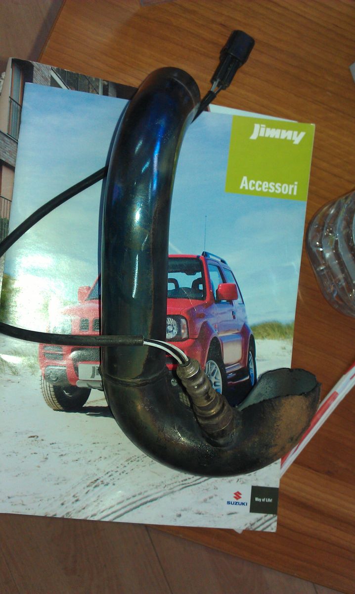

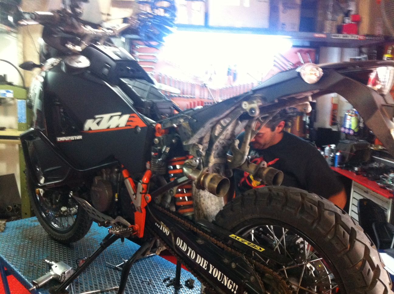

kretabikerOffline
Anmeldungsdatum: 01.09.2008
Beiträge insgesamt: 6067
BeitragVerfasst am : Do, 8. Okt 2015, 16:30    Titel: Antworten mit Zitat
e9925876 @ Mo, 9. Jun 2014, 15:29 hat folgendes geschrieben:
Das iss mittelmäßig viel Arbeit den zu ergänzen....... Sad

armafoOffline
Anmeldungsdatum: 15.02.2009
Beiträge insgesamt: 452
BeitragVerfasst am : Do, 8. Okt 2015, 19:06    Titel: Reifen? Antworten mit Zitat
Moinsen Kreta,
was hast´n da für ne Pelle drauf? Question
