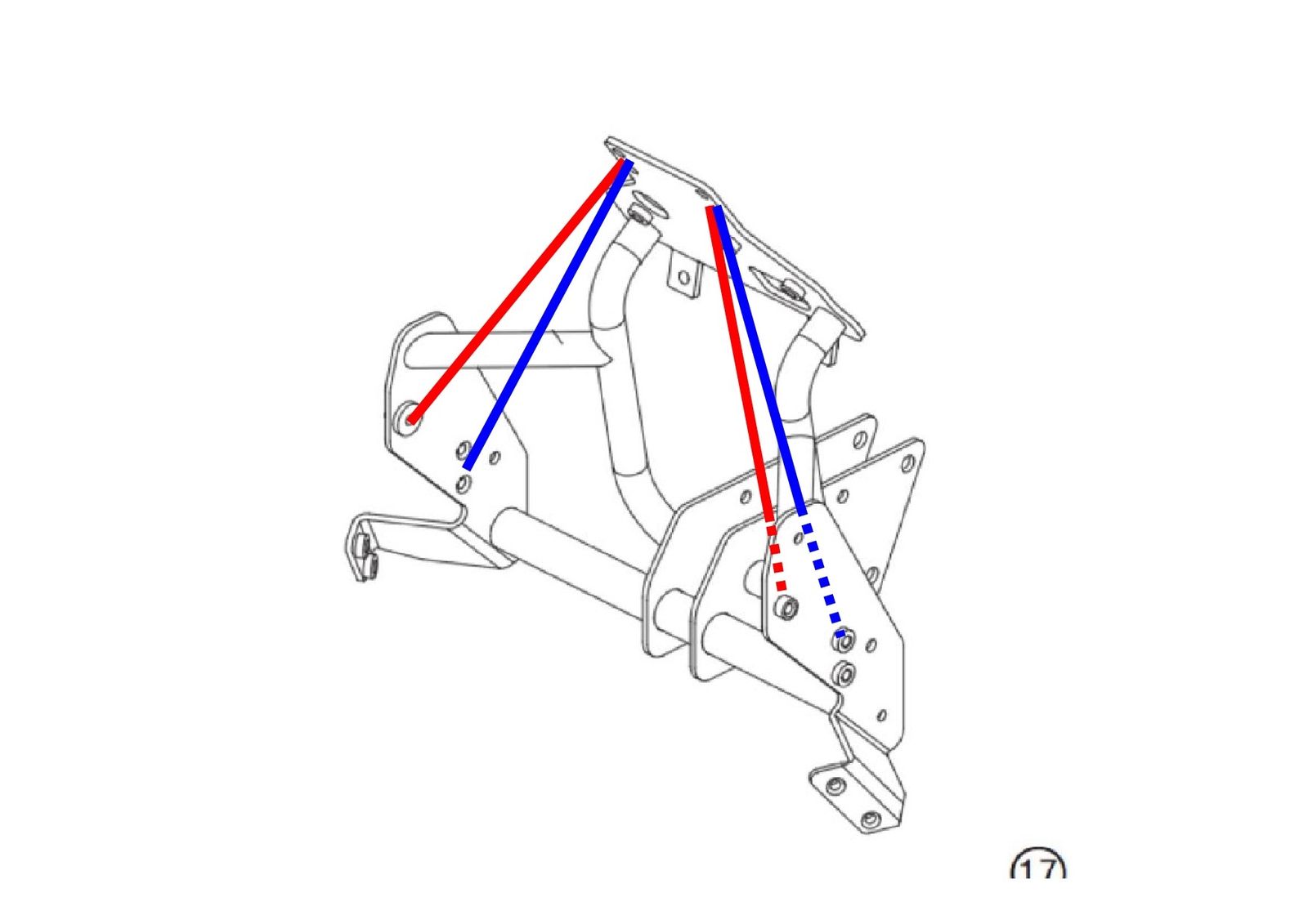

Ob die TT-Tanks stabil genug sind weiß ich noch nicht, sollten aber stabiler als die Hamsterbacken sein. Aber ich würde an Deiner Stelle dennoch eine Verstrebung seitlich zu den Hamsterbacken machen, so wie es bei dem KTM-Powerpart-Teil auch ist.
Ich kenne einige die diese Halterung von KTM verwenden und keine Probleme, auch auf Rallys, hatten. Daher habe ich als Basis meines Umbaues auch diese Grundplatte genommen. Zusätzlich wird durch die ganze Sache noch durch die TT-Doppelscheinwerferhalterung verstrebt. Ich stell Dir bis heute Abend mal eine Skizze dazu ein.

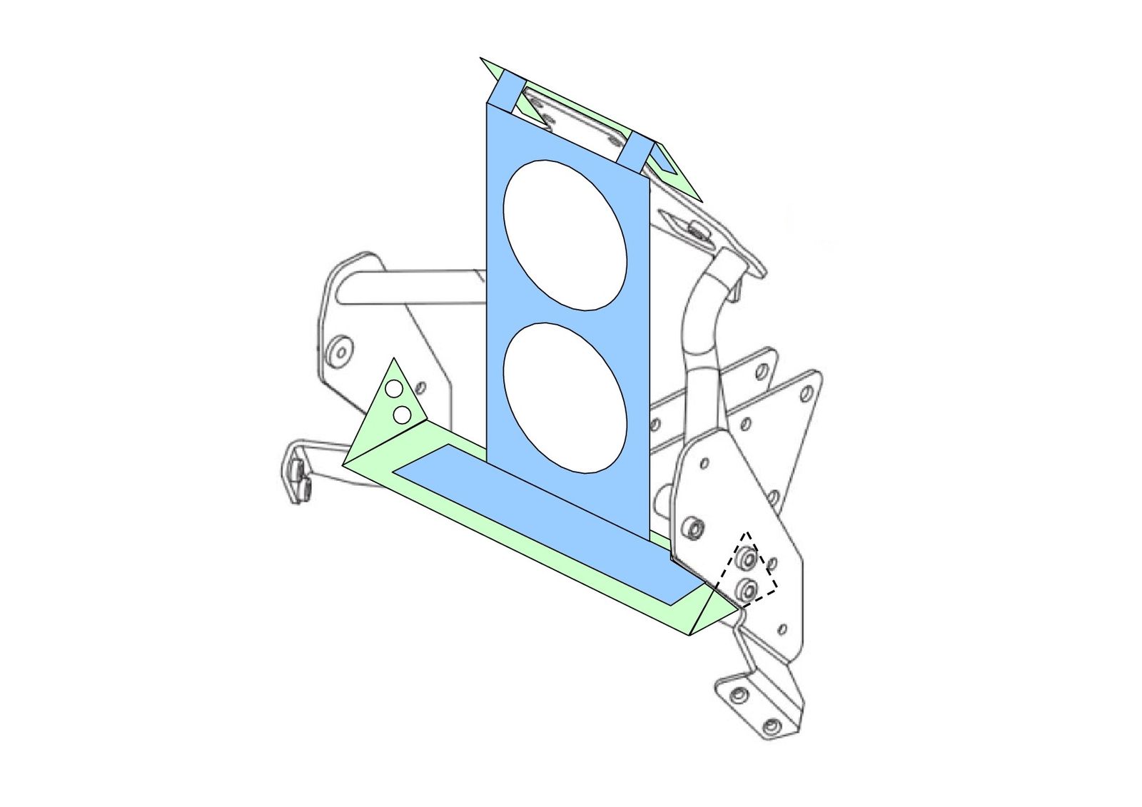

Sind nur grobe Skizzen, aber vielleicht helfen Sie Dir dennoch....
So in etwa sieht es bei meinem Umbau aus
Sollte ggf. auch mit dem original Scheinwerfer möglich sein

Danke Dir!
Die Zusatzstreben könnten funktionieren, dann wäre zumindest das Geweih an sich steifer. Zur Not muss ich dann doch von der Rahmenhalterung zwei Streben nach oben führen.
Ich werd´s aber erst mal so versuchen, sollte einfacher sein.

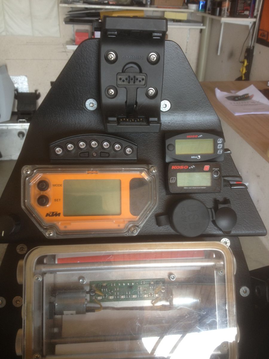

BeitragVerfasst am : Mo, 1. Apr 2013, 19:41    Titel: Antworten mit Zitat
So langsam aber sicher wird es fertig Very Happy
 Dateigröße:  143.66 KB
 Angeschaut:  840 mal

Sieht ganz schön professionell aus. Bin mal gespannt, wie´s ausschaut, wenn die Verkleidung drum ist!
Ich werd´ wohl im nächsten Winter noch mal bei Null anfangen, die zusätzlichen Streben haben zwar geholfen, aber so richtig stabil ist das immer noch nicht, vermutlich muss ich doch auf 4mm Alu wechseln...
