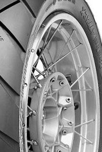

@danfz6
Ja. Die Continental Kombination aus Trail Attack Front 90/90-21 54H und Road Attack 160/60ZR18 muss natürlich auch MIT Schlauch gefahren werden. Dem Reifen ist es egal, ob mit oder ohne Schlauch - Hauptsache Druck. Aber der Felge ists ohne Schlauch nicht egal. Weil die Luft durch die Speichen in der Felge verschwinden würde. Die Felge ist somit das undichte Teil - nicht der Reifen. Wink
(Außer du hast eine Felge, wo die Speichen durch den Felgenrand gespannt sind - dann wäre ein Reifen ohne Schlauch möglich)

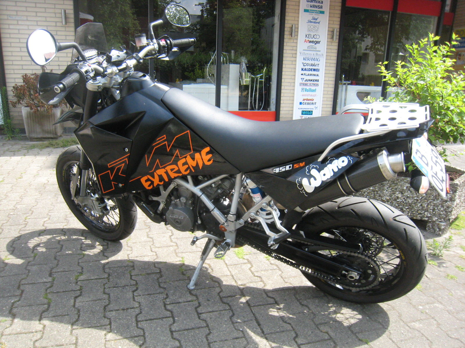

BeitragVerfasst am : Mo, 1. Dez 2008, 17:45    Titel: Antworten mit Zitat
.... also es geht mit jedem Reifen immer irgendwie - können wir das so stehen lassen !
Bin auch 2 mal bei Middle East mit falschen Reifen angereist und es ging ....
zum thema 160er Conti in LC8 Adv schwinge - in 17" passt er - also geht auch 18" ( orginal Sumo schwinge ist auch nicht Breiter und es geht sogar 180er hinten rein )

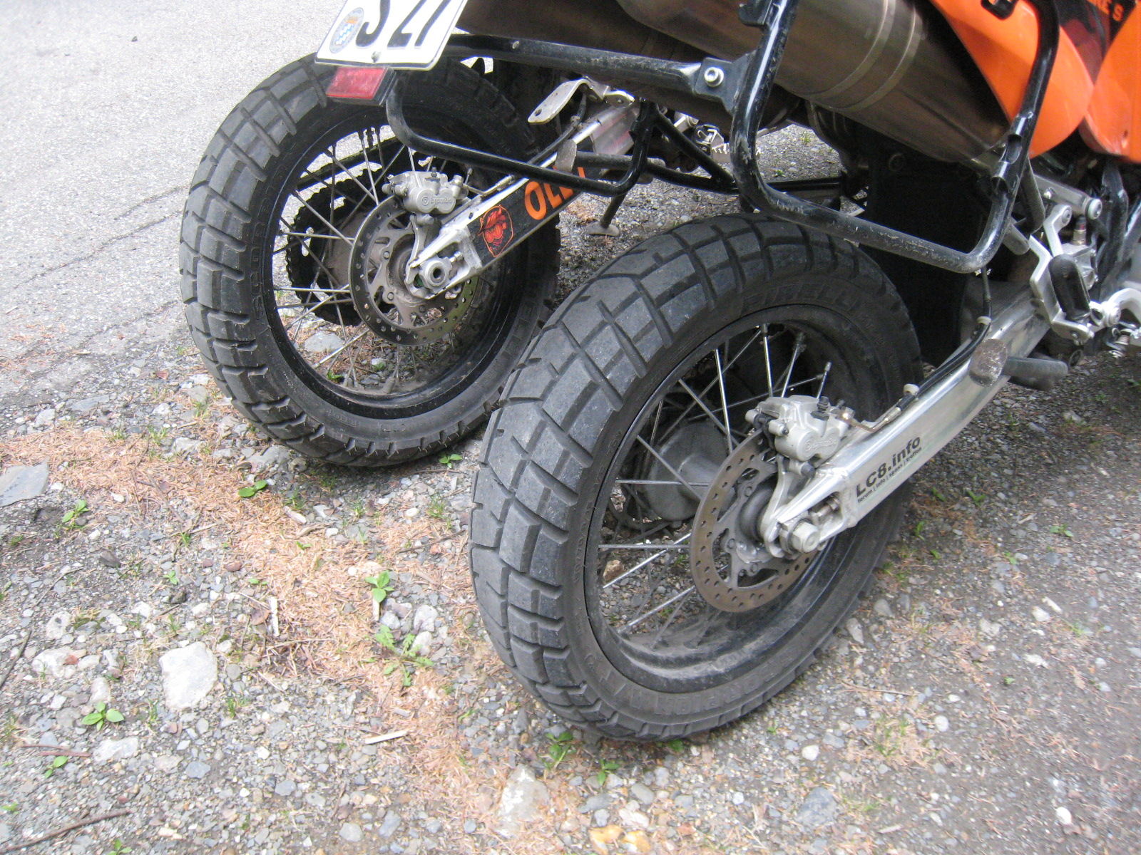

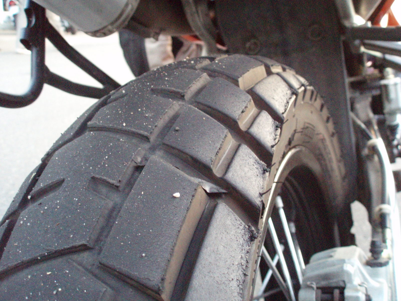

bin bisher nur den Scorpion gefahren, bin aber sehr zufrieden damit.
Haltbarkeit liegt bei ca. 5500km bei mir.
Auf dem Ring hat er auch guten Grip und der Grenzbereich kündigt sich durch schönes gleichmäßiges rutschen an.

Ich sag doch,daß die letzte Angstnippelreihe extrem hartnäckig ist. nicken
BeitragVerfasst am : Fr, 19. Dez 2008, 22:36    Titel: Antworten mit Zitat
..geht aber nur bei 4.25er locker - bei einer 4.00 zäher und bei einer 3,5 " Felge mit 150er keine Chance ...
hinten 3.5er vorne 4.00

Hey,
also ich war wirklich nicht langsam unterwegs, und bevor die Reihe weg war is er weggeschmiert. Ist die originale 2003er S Felge.

Ist ja genau mein Reden,hab die gleiche Felgenbreite drauf.Aber als ich das beim letzten Mal angesprochen habe kam direkt ein gewisser Herr K.S. daher und hat bei mir latentes Nudlertum diagnostiziert.
Beiträge insgesamt: 7577
BeitragVerfasst am : Sa, 20. Dez 2008, 17:41    Titel: Antworten mit Zitat
Bei Neureifen weiss es jeder, solange die Nippel stehen, schmiert es.
Bei eingefahrenen Reifen sollte man nur auf grobem Untergrund drücken.
Dann geht es, aber nur dann . . .
