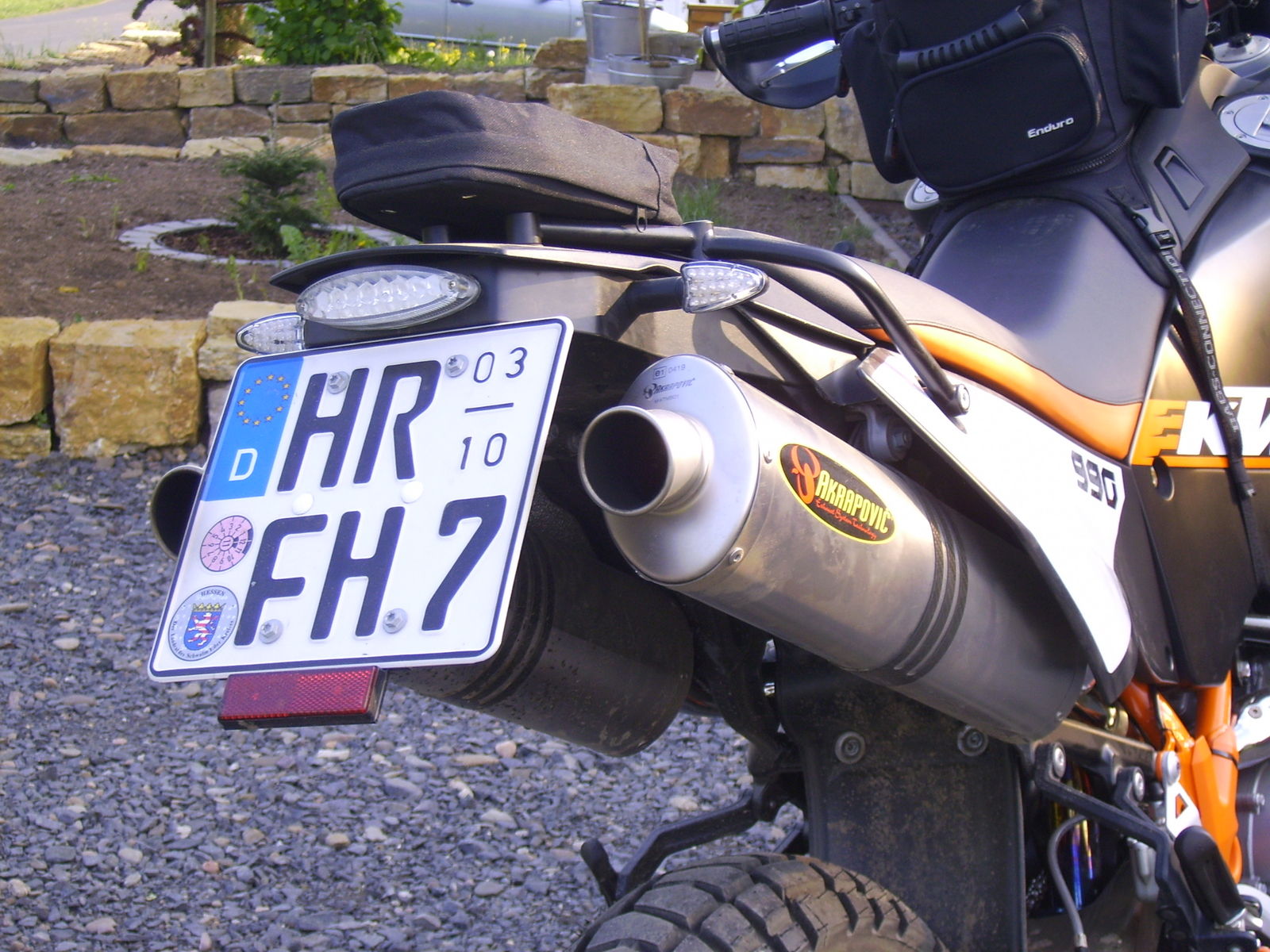

Hallo TDI und alle Anderen,
habe in der "2-Räder" grade einen Artikel über ABE´s, TüV, Eintragungen, etc. gelesen. Sehr interessant!
Gaaanz offiziell müssen neue Nummernschildhalterungen wohl eingetragen werden Sad , in der Praxis interessiert das aber wohl niemanden Smile
ABER:
Der Rückstrahler MUSS senkrecht zur Fahrbahn stehen. Bei den TDI-Hecks (und bestimmt auch bei anderen) ist das leider nicht der Fall, er strahlt im Winkel des Nummernschildes schräg nach oben ohmy
Frage:
Was passiert, wenn ich den Rückstrahler demontiere und versuche, den entsprechenden "Blechschnipsel" ein wenig in die vertikale zu biegen?
Verbiege ich mir das ganze Heck? Oder platzt die Beschichtung ab?
Oder sollte ich lieber den TDI-Rückstrahler absägen und gegen den originalen mit dem "Gummilappen" ersetzen?
Danke für Tipps und Hinweise vorab!

Alpenfan @ Fr, 1. Mai 2009, 18:21"]Hallo TDI und alle Anderen,
Wenn dieser Atikel so interessant sein soll, dann stell doch einen Link oder eine Kopie davon rein.
Hat bisher bei über 100 Heckumbauten weder bei der HU noch sonst jemanden interessiert. Es gibt wirklich Umbauten die eingetragen werden müssen, z.B. wenn Du an Deiner R ein seitlichen Kennzeichenträger a`la Harley montieren willst, weil das Ding absteht und eine Verletzzungsgefahr darstellt. Wobei die Idee gefällt mir, man hätte ggf. zwar weniger Bodenfreiheit, aber dafür einen Blick auf das kpl. Hinterrad
ABER:
Wo steht der das schon wieder. Ich habe hier im Beitrag weiter oben einen Link bzw. eine PDF-Datei reingestellt, in dem das was, wie, wo eines Rückstrahlers aufgeführt ist und zwar ganz offiziell.
Frage:
Was passiert ? Ganz ehrlich ? Sieht sche...ße aus. Also wenn Du die Kennzeichenplatte vorsichtigt biegst, dann platzt da nichst ab. Übrgens der Gummilappen ist kein Garant für den von Dir genannten 90° zur Fahrbahn > 1. das Dingens wackelt iwe ein "Kuhschwanz" und wird von der Fliehkraft bei einer typgerechten Beschleunigung langsam aber sicher in die horizontale Ebene gedrückt, 2. die Karre federt ein und aus >> Wie willst Du da den von Dir genannten ordnungsgemäßen 90°-Winkel zur Fahrbahn den einhalten ? Durch eine automatische Winkelregelierung oder semiautomatischen Niveauausgleich ?
Bitte, gern geschehen.
@ TDI: Vielleicht kannst Du ja ab der 8. Auflage schon einen entsprechenden knick in´s Blech machen? blink
blink Werd ich bestimmt nicht. 1. würde das bedeuten, daß ich meinen beantragten Gebrauchsmusterschutz wieder änderen müsste, worauf ich garantiert keinen Bock habe und 2. sieht es einfach sche..ße aus.

Hallo hallo, mal halb lang bitte. Ich habe lediglich den Bericht aus der letzten "2-Räder" wiedergegeben. Da ich nicht beiM Tüv oder der Rennleitung arbeite, habe ich - zugegebenerweise - von der rechtlichen Materie wenig Ahnung. Habe doch lediglich versucht, meine und die Haut der anderen TDI-Heck-Fahrer ein wenig zu schonen und aus dem direkten Blickfeld der zu ziehen.
Also laut dem o.a. Artikel MUSS der Rückstrahler senkrecht zur Fahrbahn stehen! Schmeißt nicht mit Steinen nach mir, wenn die da falsch recherchiert haben!
Einen Link auf den Artikel habe ich leider nicht finden können, wohl aber auf´s Inhaltsverzeichnis:
http://www.2raeder.de/i/inhaltsverzeichnis.pdf
Man beachte "Grundlagen", S. 76!
Werde aber mal jemanden mit Scanner auftreiben und dann den Artikel hier einstellen.
Eigentlich ist´s kein reiner Text-Artikel, sondern neben kurzer Einführung mehrere Tabellen mit erlaubten, eintragungspflichtigen, eigentlich verbotenen aber geduldeten und verbotenen Moppedteilen und Teilen, bei welchen die ABE mitgeführt werden muss.
Und da steht eben, dass ein Nummernschildträger offiziell eintragungspflichtig ist, es tatsächlich keinen stört. Und eben auch, dass der Rückstrahler senkrecht... Dummerweise stehen in der Tabelle aber keine §§ dabei Mad
Aber davon abgesehen - mir gefällt der Rückstrahler mit dem Nummernschild in einer Linie auch besser! Rolling Eyes

@alpenfan
sicher hast Du die DB-Eater nur für das Foto herausgenommen, sonst hättest Du bestimmt das Kennzeichen unkenntlich gemacht. Razz
Hört sich doch auch blöd an. Rolling Eyes Rolling Eyes

Also um´s hier nochmals klar zu stellen: "verschandeln" wollte ich weder den G E I L E N TDI-Heckumbau, noch diesen Fred! mellow
Habe halt nur den Artikel gelesen und wollte fragen, ob das Teil irgendwie eingetragen werden muss bzw ob ich´s durch nen kleinen Knick des Rückstrahlers legalisieren kann. Wollte garantiert niemandem auf den Fuß treten oder irgendwie TDI´s Kompetenzen anzweifeln! Aber es hätte ja sein können, dass das Teil tatsächlich senkrecht stehen muss und TDI das - evtl. weil´s ne neue Regelung ist - noch nicht wusste. Wollte also nur behilflich sein... unsure
Auch nochmal: Ohne Knick gefällt auch mir das Heck so viel besser! Und das sage ich aus freien Stücken und nicht, weil´s oportun ist oder mich jemand bedroht Wink So, ist denn jetzt wieder Frieden hier endlich oder muss ich immer erst Laut werden Laughing
Und ja, mit den fehlenden DB-eatern: Selbstverständlich habe die ja nur auf meinem Privatgrundstück zu Fotozwecken rausgenommen und anschließend wieder ordnungsgemäß angelötet... Razz
