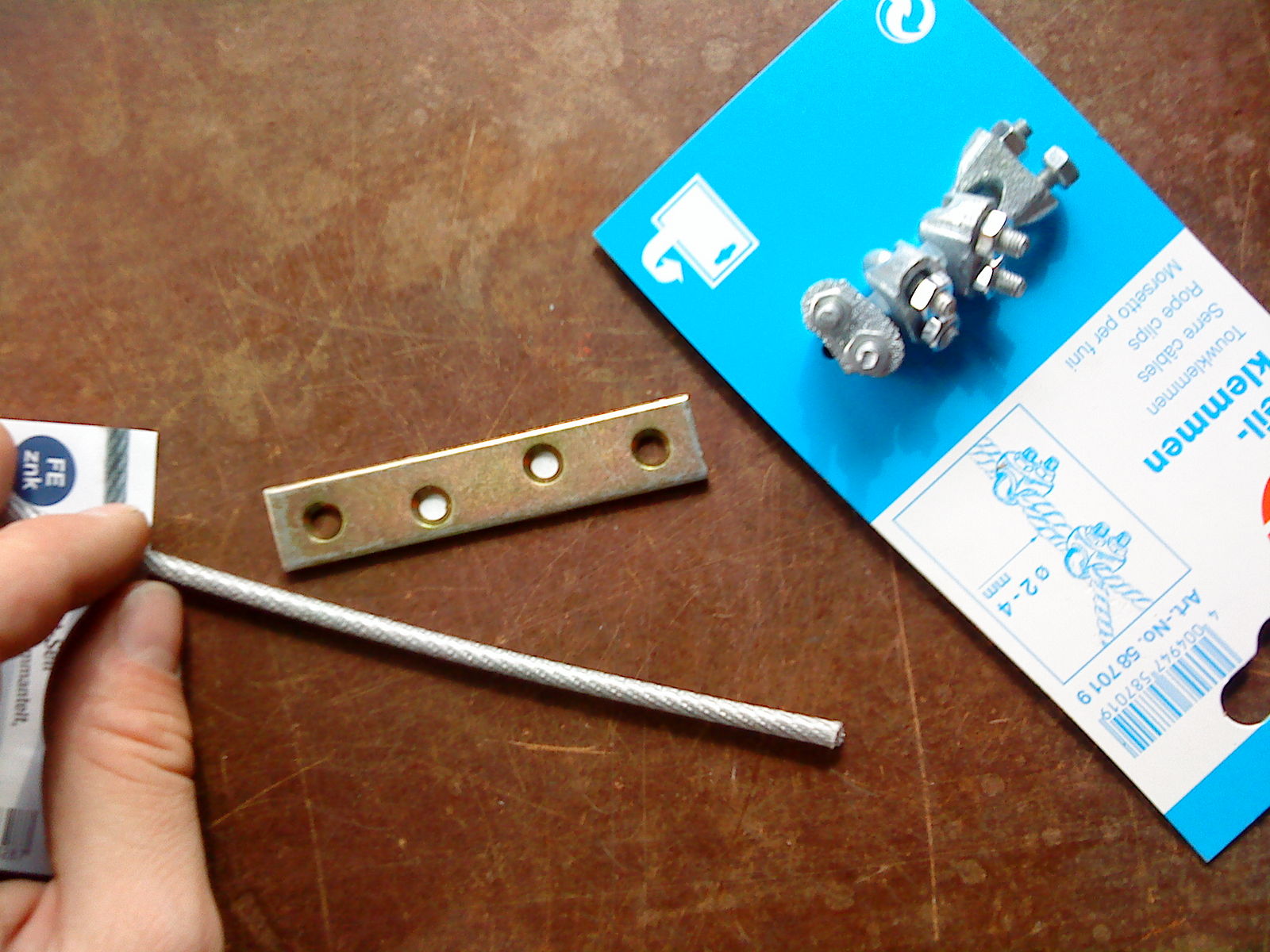

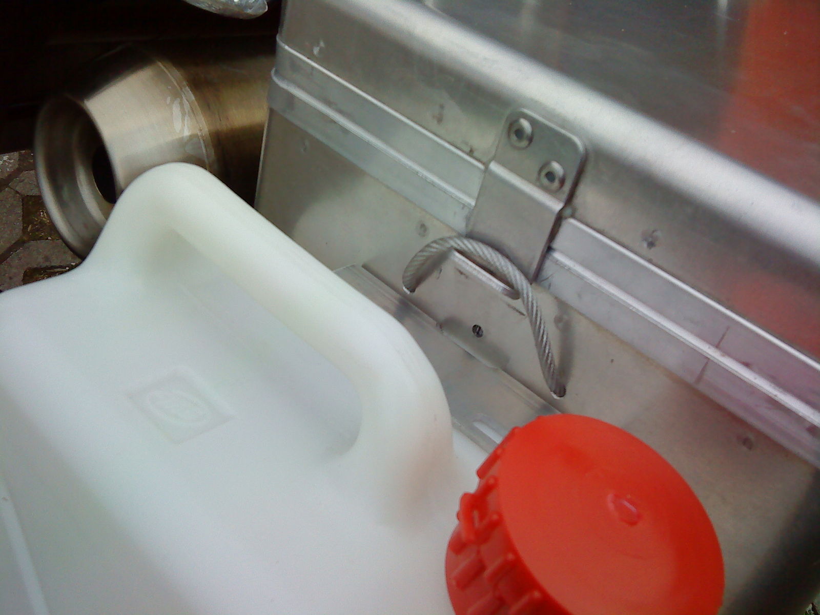

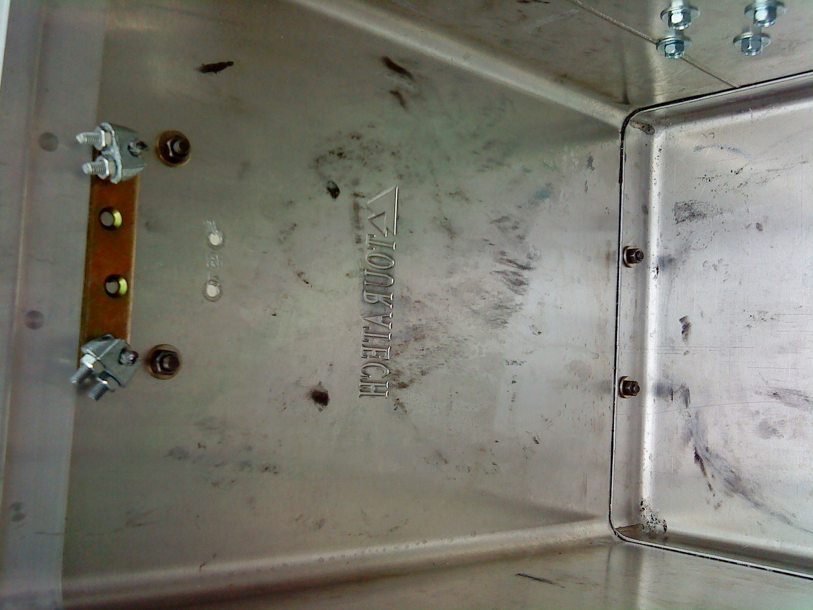

Problem: das Schloss der Zegas ist zu groß um Kanister anzubringen. Die Kanister würden nach unten überstehen. Also muss das Schloss inklusive Halterung für den Deckel, einer Eigenbau Deckelhalterung weichen.
man nehme:
4mm Stahlseil mit Ummantelung
Seilklemmen 4 Stück
Lochblech
-> ist zwar etwas hackelig wenn das Seil straff ist, macht aber einen stabilen Eindruck - mal sehen ob sich das bewährt

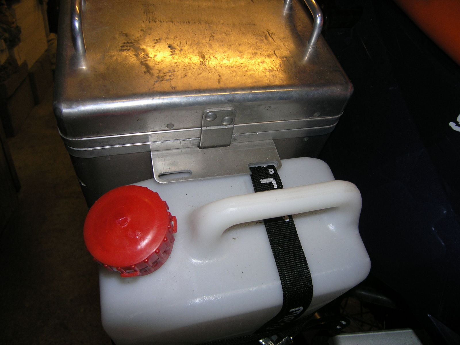

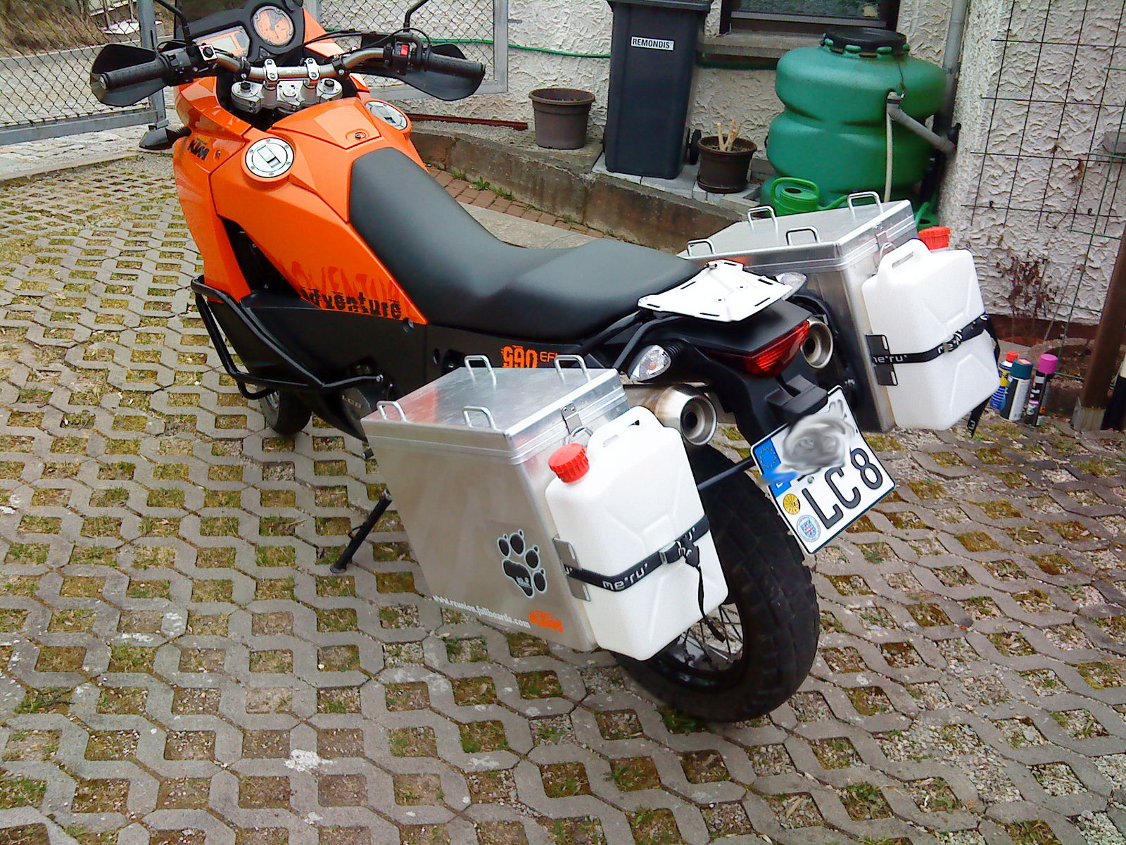

Sie passen!
Du entfernst ein Klappverschluß am Koffer und montierst an der richtigen
Stelle den Kanisterhalter. Etwas Feinarbeit mit der Feile und der Verschluß
des Deckels paßt in den Schlitz.
Der Kanisterhalter dient jetzt als Gegenlager für den Deckel - fertig!
Die Koffer kannst du dann vertauschen, je nachdem ob die Kanister
schwerpunktnah oder soziafreundlich montiert werden sollen.
Zega mit Mac-Kanister

Binifadas Lösung sieht jut aus und ist dicht....
Bei Squishers Stahlseil-Lösung ist auf jeden Fall der Koffer
nicht mehr dicht.......
