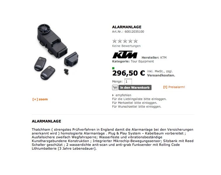

Was Du brauchst,
ist das:
 Dateigröße:  49.79 KB
 Angeschaut:  1878 mal
