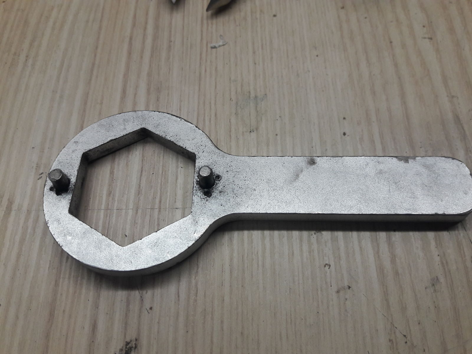

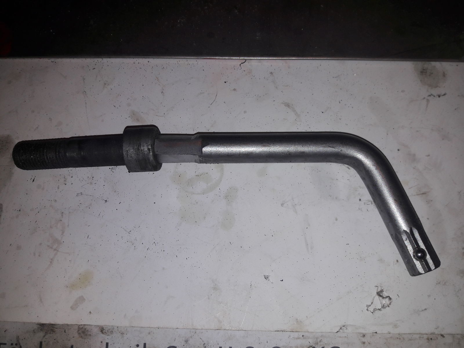

Ich hatte Zeit und bin immer nach einer Lösung viel Werkzeug mitzunehmen mit so wenig wie Möglich an Platz.dabei ist ein 12er Innensechskantschlüssel herausgekommen. Einfach das leicht geknickte Ende der Kerzenschlüsselverlängerung absägen und dann einen 12kant anfeilen. Fertig . Den braucht nur wenn man das hintere Federbein ausbauen muss.
Ebenso habe ich in den 32er Radmutterschlüssel 2 Hartmetallstift (4mm) eingeschweißt und damit kann man dann die Gabel öffnen.

BeitragVerfasst am : Do, 14. Jun 2018, 19:17    Titel: Antworten mit Zitat
von dir kann man sich echt was abgucken!
