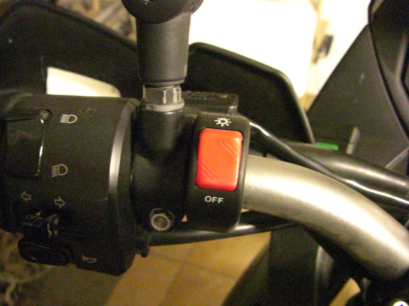

Als ich mein Moped neulich zur Inspektion abgegeben habe, habe ich bei meinem Smile angefragt, was es denn für eine Möglichkeit gäbe das ABS dauerhaft auszuschalten.
Als ich das Teil wieder abgeholt habe war die Lösung gleich mit eingebaut. Laughing
Ein zusätzlicher (Licht)-schalter zum ein- und ausschalten des ABS. Damit kann das ABS, selbst bei voller Fahrt, einfach abgeschaltet werden. Somit kann man ganz kurzfristig reagieren, wenn mal plötzlich wieder ein Schotterweg auftaucht. Wink Damit bleibt das ABS solange ausgeschaltet, bis der Schalter wieder umgelegt wird. Tacho läuft dabei weiter, die gelbe Lampe leuchtet dabei. Wenn man das ABS wieder einschalten will, Schalter umlegen, Motor neu starten - wie gewohnt. Man kann das auch bei voller Fahrt machen wenn man die Kupplung zieht, Killschalter kurz aus und wieder ein schaltet, dann den Motor startet und die Kupplung wieder kommen läßt. (Das ist die Version für Leute, die zu faul zum anhalten sind Mr. Green )
Das ganze hat mich schlappe 20 Euronen gekostet.
Jetzt die negative Nachricht. Ich hab nicht nachgefragt, welche Leitung der Schalter unterbricht. wacko Das hole ich aber nächste Woche nach und melde mich dann noch mal.

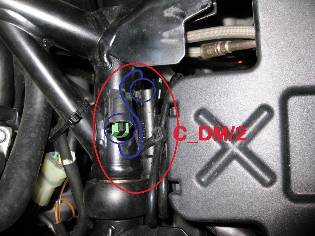

Also beim "TEST 4" ging der Tachometer in jeden Fall, bei dem Test mit der Felge habe ich vergessen auf den Tach zu schauen - ich kann es Dir nicht sagen !
Wenn Du wissen willst, wo ich die Leitung bei "TEST 4" aufgetrennt habe, siehe Foto unten !
Zum "TEST 5" habe ich noch das Problem: Masse von der ABS Leuchte weg = Tachosignal weg ! Aber ich arbeite dran, Wetter ist scheiße und ich sitze gerade in der Garage !

BeitragVerfasst am : Mo, 11. Aug 2008, 19:05    Titel: Antworten mit Zitat
Hab heute noch mal meinen Mech gefragt, wo er das ABS unterbrochen hat. Er sagte, an der Stromversorgung für das ABS-Steuergerät. Das ist die 25A-Sicherung beim Startrelais hinter dem Motorschutz.
