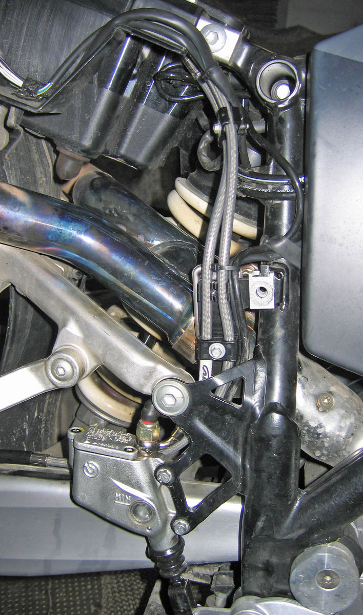

Hintere Bremsleitung(en) nach dem Rückruf
N´ahmd,
heute hat mein Freundlicher den Bremsen-Rückrufkit an meiner schwarzen 990-er eingebaut.
Er hat sie mir kurz vor acht vor die Garage gestellt, natürlich habe ich sofort die rechte Seitenverkleidung runtergenommen und nachgeschaut -> das m.E. aussagefähige Bild hängt (hoffentlich) am Ende der Nachricht.
Das Ganze sieht vielversprechend aus ...
Die Stahlflex-Bremsleitungen wurden völlig neu verlegt, oberhalb der unteren Heckaufnahme wurde ein Hitzeschutzschild zwischen Krümmer und Leitungen montiert.
Andere Komponenten wurden nicht getauscht.
Einen schönen Abend noch ...
Peter aus L

BeitragVerfasst am : Mi, 9. Mai 2007, 13:54    Titel: Antworten mit Zitat
Danke für das Bild! Ist ja schon interessant, dass das Thema Hitze doch zumindest ein Teil der Ursache war/ist... oder will KTM/Brembo hier nur vorbeugen? Naja, schaun mer mal.
Mein Freundlicher hat mich heute angerufen. Am 21.5. soll meine HR-Bremse getauscht werden. Bin mal gespannt, wie lange dann die Wirkung anhält. Wink
