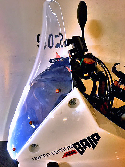

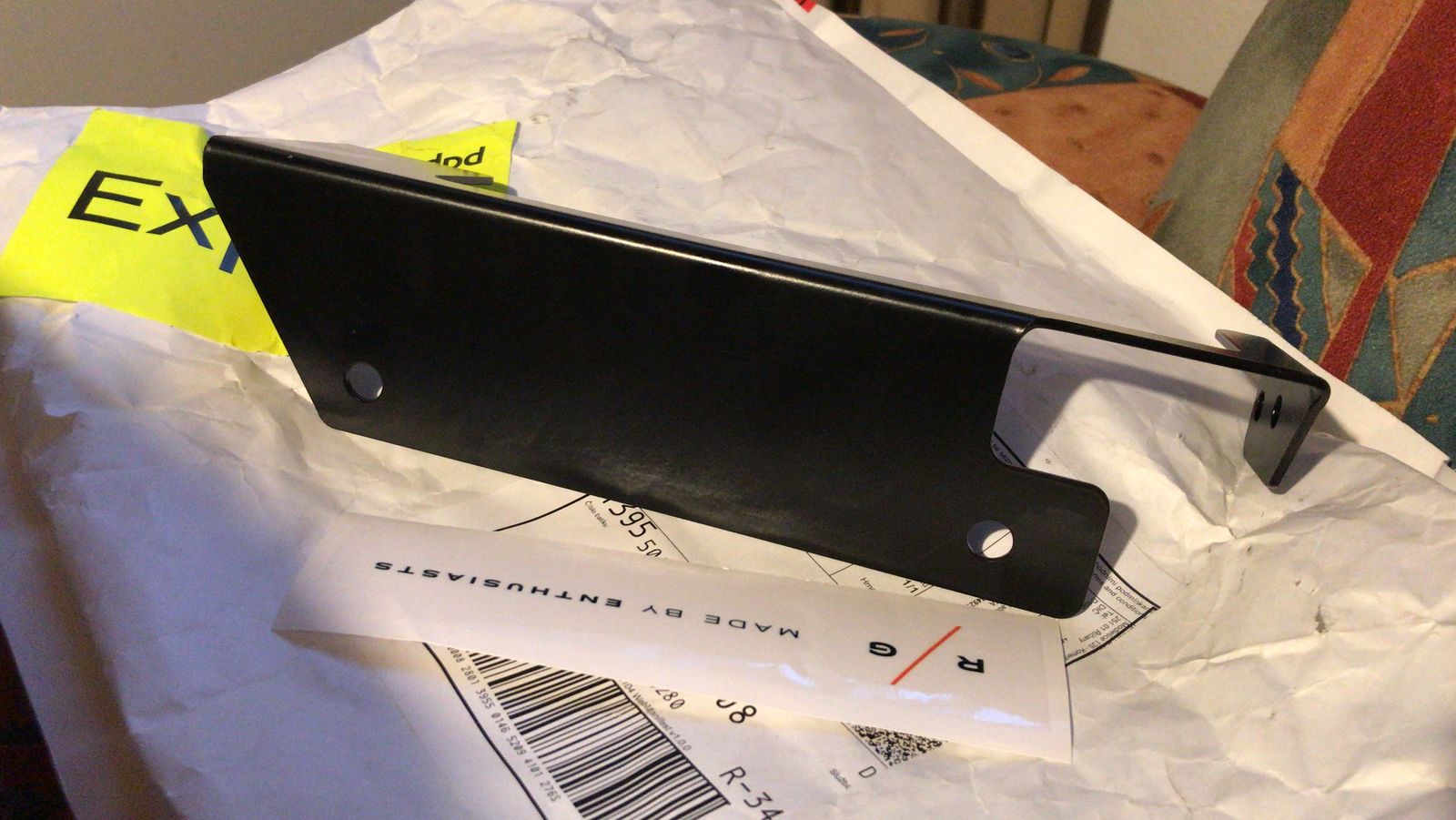

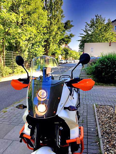

Habe mein zweites RR Kit bei Rade bestellt und die Kommunikation war immer TOP !

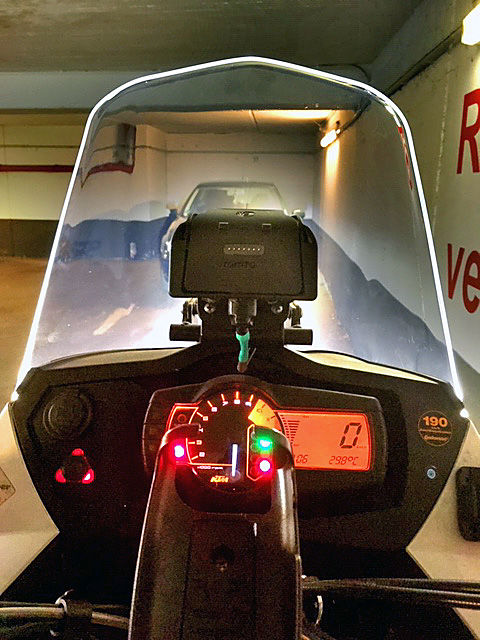

Monika hat geliefert.
Top !

gerade das letzte Bild von Klas hat mich nochmal drauf gebracht:
Ist jemand mit der Maske schon mal im Dunklen gefahren?
Stört das Licht in der Scheibe?

Hallo Repho,
ja ich bin mit der Scheibe auch schon im Dunkeln gefahren und ich kann Dir berichten, dass es nicht stört. Das deutlich verbesserte Licht nach vorn ist einfach top. Blendeffekte am Scheibenrand stören nicht.

Ich finde die Ilumination grade geil, ansonsten macht man halt den mitgelieferten Keder drauf 🔝

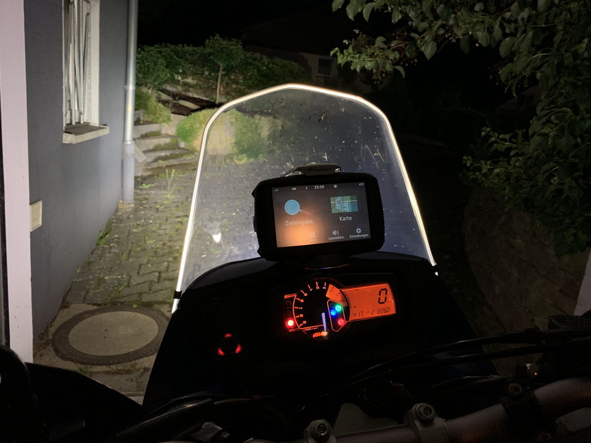

BeitragVerfasst am : Sa, 20. Jul 2019, 23:05    Titel: Antworten mit Zitat
Klas @ So, 14. Jul 2019, 20:24 hat folgendes geschrieben:
Gerade mit dem Kantenschutz sieht die Scheibe aus wie auf dem Rummelplatz.
Der Kantenschutz reflektiert extrem im Dunkeln. Mich stört das schon gewaltig. Dafür werde ich wohl von innen ein silbernes Felgenband anbringen um die Blendungen in Grenzen zu halten.

Füge gerne noch ein Bild der Scheibe im Dunkeln hinzu.
Abblendlicht und Fernlicht sind zugeschaltet.

also bei dunklen Wald und Offroad Fahrten nervt die Scheibe extrem... Das Band ändert nichts daran.......

........das problem liegt darin, dass die scheinwerfer nicht "ausgeschnitten" sind und somit sich das licht nicht nur nach vorne sondern auch seitlich ausbreitet und durch das plexiglas gebrochen wird und sich innerhalb der scheibe verteilt;
abhilfe schafft da nur ein ausschneiden!!!!!!!
ergo dem lieferanten retour senden mit der bitte dies zu machen oder alles retournieren!!!!!!

Doch, doch. Habe das Band bereits aufgeklebt. Die Kanten blenden jetzt deutlich weniger.
