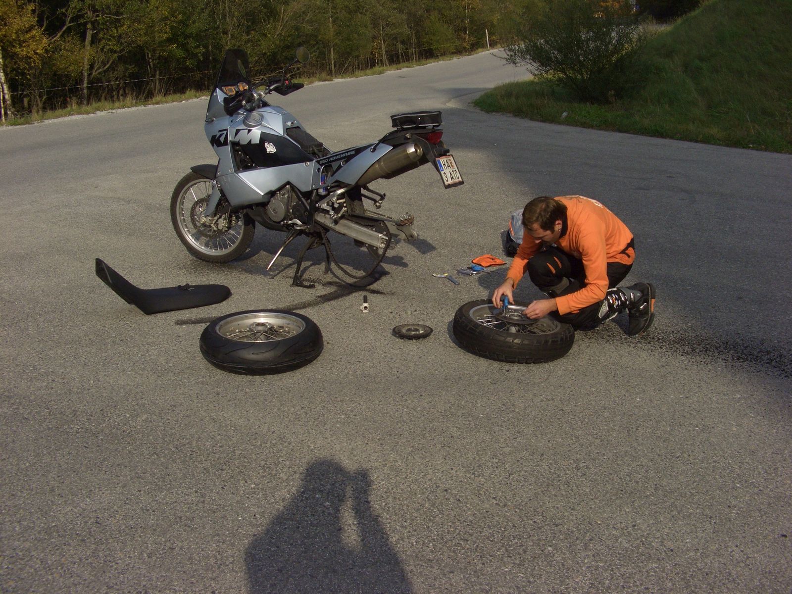

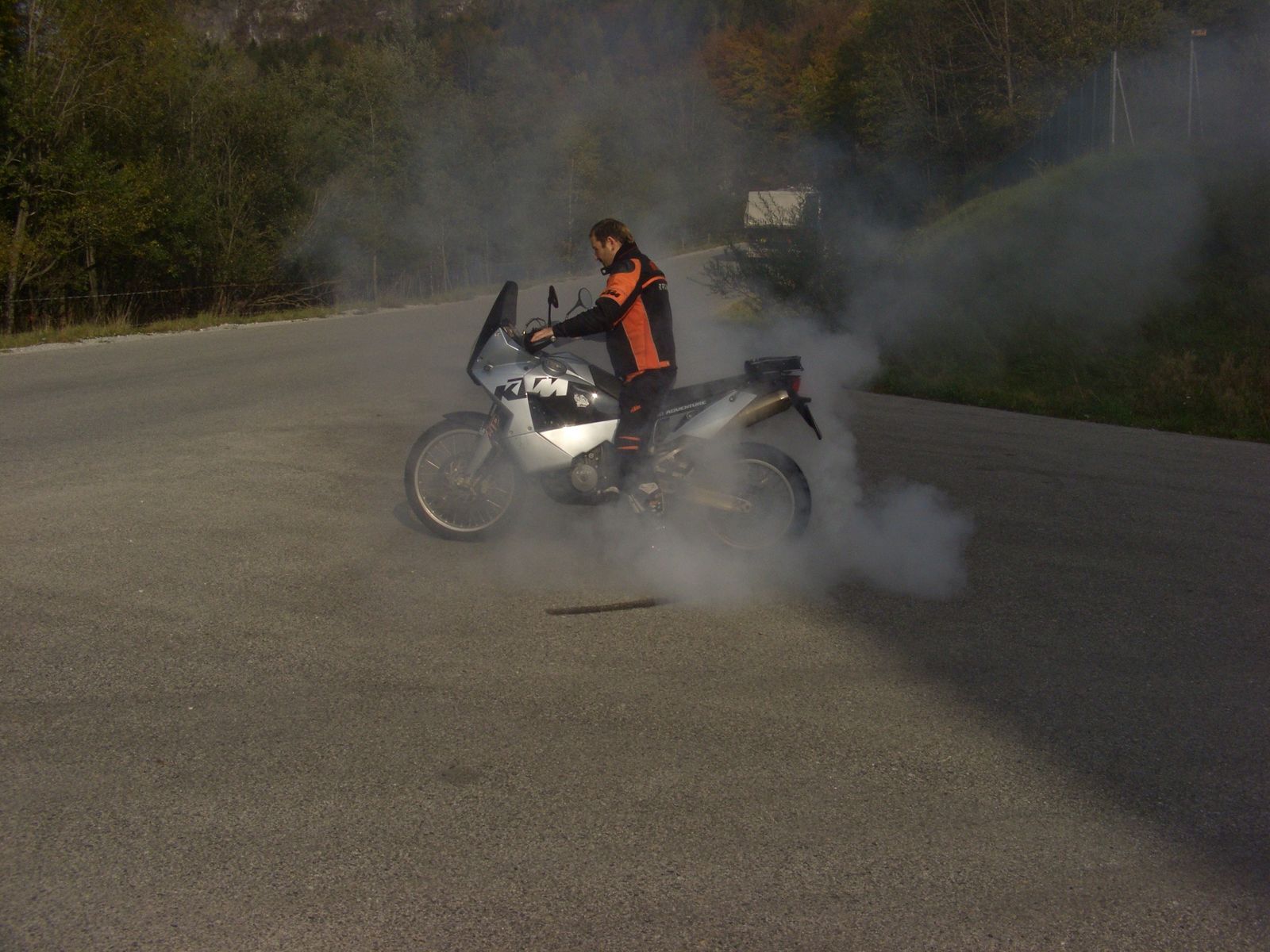

Ja zum Saisonabschluss iss doch noch was wordn
War aber mit den Scorpions und ein Ring ist sich leider nicht ausgegangen da es leicht bergauf ging und ich wegen den Metallbelägen meiner Crossstiefeln keinen richtigen halt fand.
Aber wie ihr seht gleich Supermotos montiert und in ca.3000km kann ich dann eh schon weider ein ringerl probieren;-)
