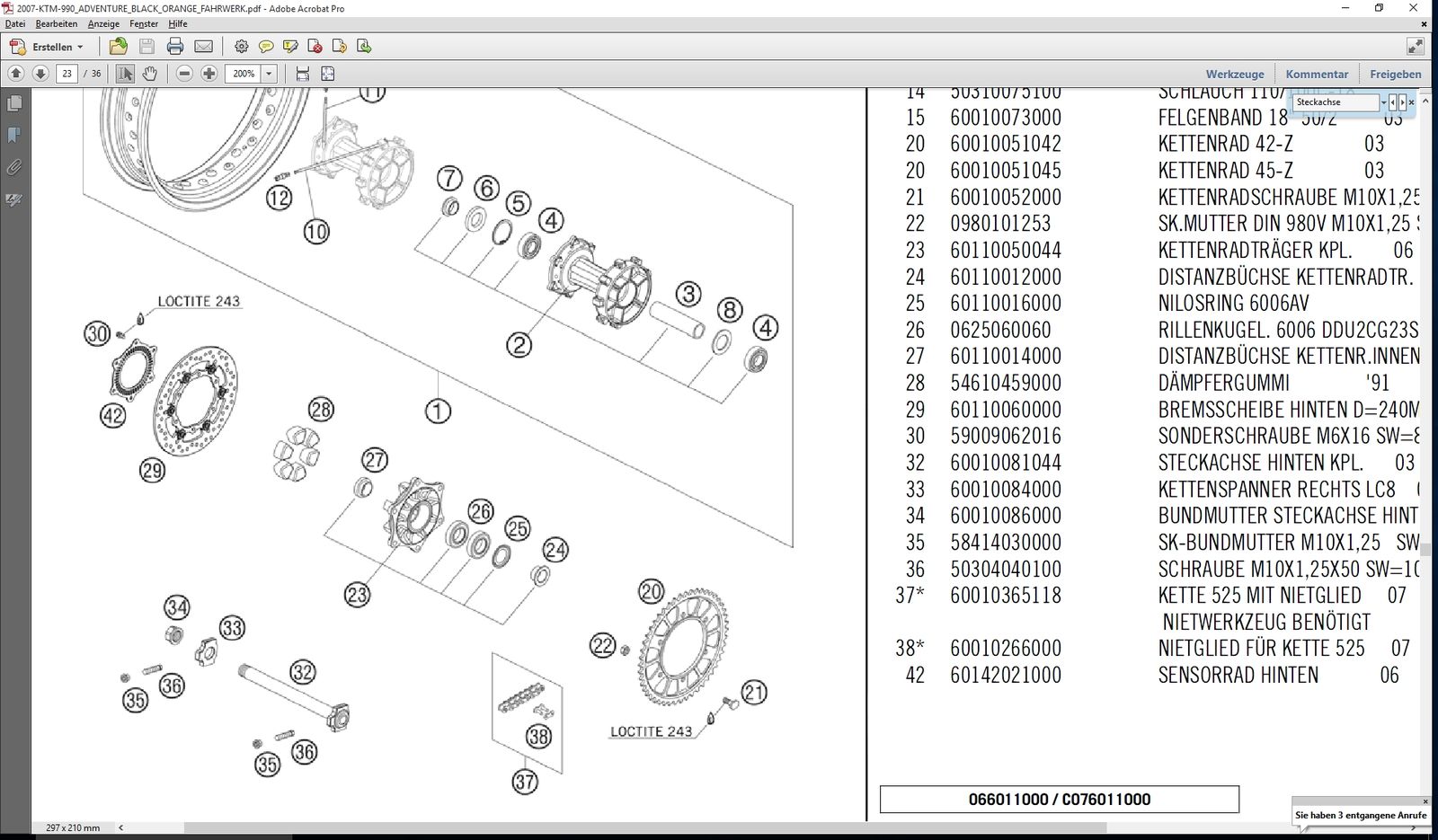

So, mich hat es auch ereilt mit den Schrauben vom Kettenspanner. Schrauben sind jetzt nach vollem Programm mit heiß machen, Rostlöser etc. endlich raus.
Dazu zwei Fragen:
1. Die Schrauben sind durch, ich bin aber anscheinend zu blöd, die im Ersatzteilkatalog zu finden, hat da jemand die Bestellnummern parat? Und auch gleich die Kontermuttern, die bekomme ich auch nicht mehr heil runter? Unter welcher Rubrik sind diese Teile zu finden? Die Schrauben für die Gepäckbrücke finde ich auch nicht...
2. Das Gewinde ich der Schwinge würde ich gerne nachschneiden, hat jemand die Maße davon? Meine Gewindeschneider passen nicht, anscheinend falsche Steigung...
Danke!

Die Schrauben sind neben der Steckachse gelistet.
Gruß Kleiner

BeitragVerfasst am : Do, 20. Okt 2016, 7:15    Titel: Antworten mit Zitat
in den (öffentlich zugänglichen) Ersatzteilkatalogen
wollen wir mal nicht so sein
 Dateigröße:  224.91 KB
 Angeschaut:  379 mal

BeitragVerfasst am : Do, 20. Okt 2016, 8:20    Titel: Antworten mit Zitat
Ah, besten Dank, beim Hinterrad habe ich sie glatt übersehen
