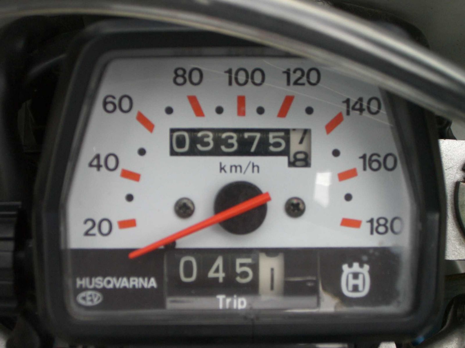

Coole Sache, gell? Mir ist da überhaupt nix peinlich, weil man zum Fahren Zeit braucht und wenn man wenig Zeit hat, dann ist das halt so. Ich benutze das Moped als Party-Mobil, Abreagier-Gerät und zur Stressbekämpfung und ich fahre wenn ICH Bock habe und nicht wenn mir das jemand sagt oder um hier zu strotzen mit "bäbäbebä 25tkm in 3 Wochen... Hast Du auf DMAX Long Way Round gesehen?!" Bei uns in der Heck sind die Wege auch übrigens selten geteert.
Aber ich freue mich jetzt schon auf Eure Kommentare hierzu! Könnt' schön das Maul drüber zerreißen...
Anbei der Tacho meiner 95er Husky!
(nein, die Tachowelle war nie defekt)
