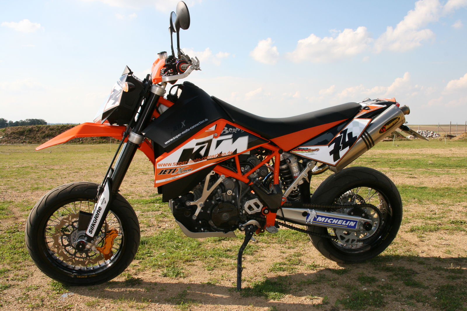

Also fangen wir mal Vorne an:
17" Exel felgen mit Michelin Power Pilot
320er Wave Scheibe
6 Kolben Brembo Zange
Fte 17,46mm Radialpremspumpe
Handprotektoren KTM Powerparts
Garmin Navi Halter + 60CSX
KTM Sturzpads
Karbon Lampenmaske
Korbon Gabelschützer
Gabelschnellentlüfter
Neopren Gabelschoner
Motorüberarbeitung bei JETI x TREME
Komplete Karbon Deckel auf Kupplung und Lichtmaschine
Akrapovic Auspuff
Karbon Rahmenschützer
Touratech Bremszylinderabdeckung
Touratech Ritzelschutz
Touratech Hitzeschutz Unterschenkel
Offene Luftfiltereinlass
16 er Ritzel vorne
Lenkerpolster KTM
Kellermann Blinker
Race Styles Dekor Team Super-Moto-Conection
Heckumbau bei JETI X TREME
Tunning DB eater
180 Hinterreifen auf 17"
Fahrwerksüberarbeitung durch JETI X TREME
Onvitech Onboardkamera
In 2007 noch geplante Umbauten die schon in fertigung sind:gr. Gabelbrücke
Anti Hopping Kupplung Lieferung durch KTM 10/2007
Daumenbremse Links für Hinterrad
Schaltautomat
RebhuhnOffline

hoghunterOffline
Anmeldungsdatum: 31.10.2006
Beiträge insgesamt: 53
BeitragVerfasst am : Mi, 29. Aug 2007, 14:18    Titel: Bilder der SE/SM Antworten mit Zitat
Pic am letzten wochenende vom erzgebirgsring
