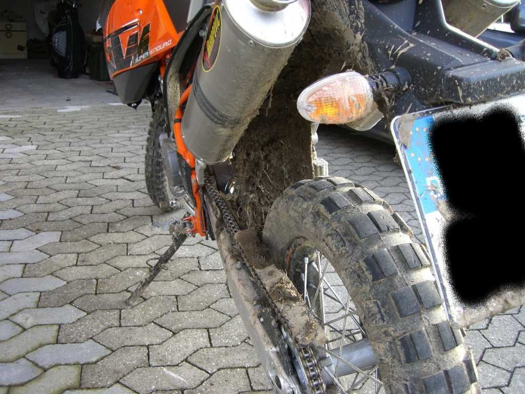

Wie angekündigt kommt hier mein nächster persönlicher und subjektiver Bericht zu / über mein neues Moped. Die Karoos sind jetzt eigentlich soweit und fliegen bald runter Rolling Eyes . Meine längste Tour auf Teer mit der SE waren bislang 60km am Stück auf Straße, Rest nur Wald + Wiese!!!)
Die Akras waren eine sehr sinnvolle Anschaffung und begeistern bei jeder Bewegung am rechten Hebel.

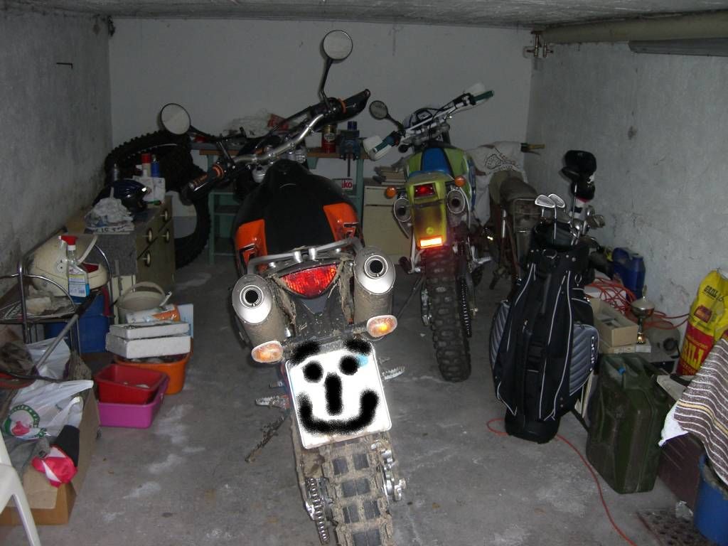

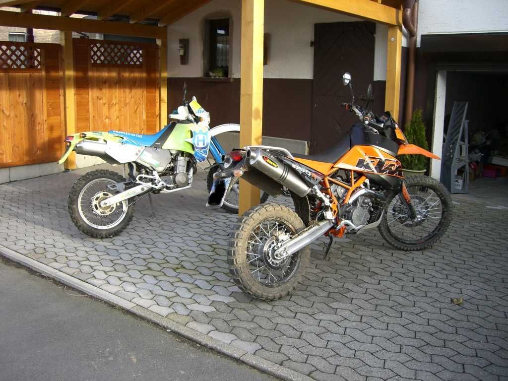

Ich habe übrigens die normalen DB Killer in den Akras drin, wobei mich interessieren würde wie viel lauter (geiler) es wird, wenn die draußen sind (ja, ich weiß sind nur 2 Schrauben) ?! Und natürlich was sich dann fahr- und leistungstechnisch verändert?
Smile Welche SE hast Du denn fotografiert Question Kann ja sein, dass ich blind bin, aber die hübsche auf dem Foto hat keine db-killer drin Wink

Hallo blindes kaltblut!
Wie fährt sich denn eine SE blind?! Wenn Du Du mal auf mein Bild drauf klickst, dann wirst Du erkennen, dass die DB Eater drin sind

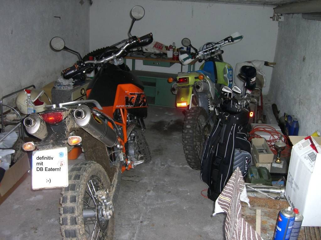

Extra für kaltblut's Augen und Sichtweise
BTW: Kannst Du hinten recht die alte Kreidler Florett 2/3 Gang Handschalter sehen ?!

[quote="clubchef @ Mi, 21. Feb 2007, 23:39"]Extra für kaltblut's Augen und Sichtweise
Jetzt weiß ich auch, warum Du die Husky behalten musst Exclamation
Um Golfbälle einzusammeln Question Smile
