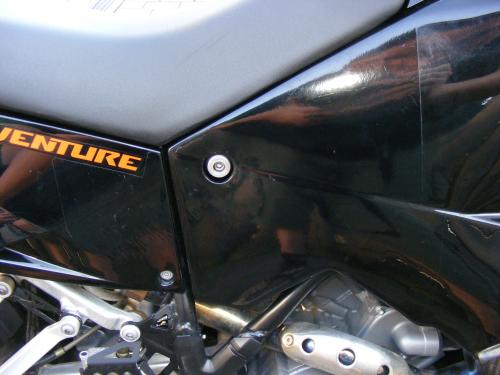

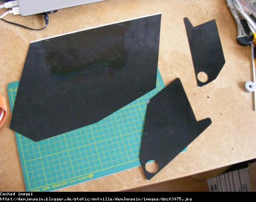

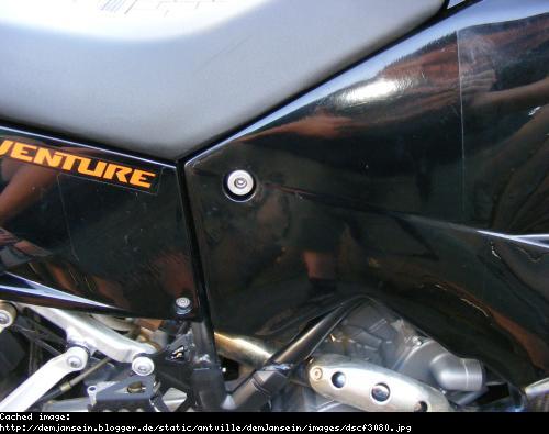

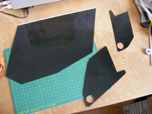

Moin,
ich grab dieses alte Thema mal wieder aus. Hab am Wochenende eine sehr dicke Schutzfolie von Melahn (FX-Folie dick, A3, 5,95) für den Stiefelbereich zugeschnitten und aufgeklebt. Sieht bei meiner schwarzen absolut unauffällig aus. Mal schauen wie sie sich im härteren Einsatz und auf lange Zeit bewährt.

@janB
gibt´s da auch ne Bezugsquelle ??? Schaut echt unauffällig aus

Zweirad-Center Melahn, FX Folie dick, 5,95 € pro A3-Bogen
(www.melahn.de)
Man braucht aber jeweils einen Bogen pro Seite. Falls jemand Interesse hat - ich hab eine CAD-dxf-Vorlage erstellt.

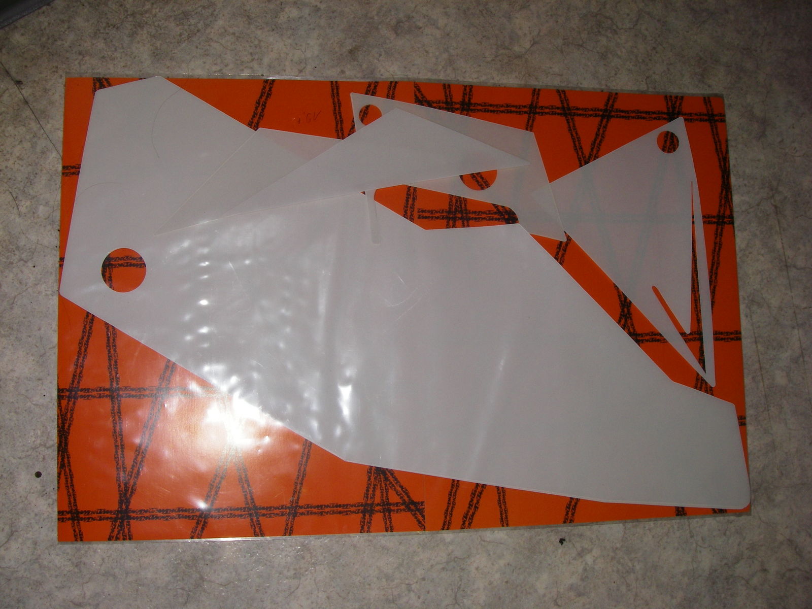

Also: der fertige Satz klare Schutzfolie für beide Seiten zusammen, wie oben schon mal vorgestellt, original von KTM kostet ca. 19.-€. KTM Teilenummer:60012072000. Da ist nicht nur der Tank- und Stiefelbereich abgedeckt, sondern auch die hinteren Seitenteile.
Wer da noch selber schnippeln will->bitte... wacko

Ja, da haste schon recht. :-) Aber ich glaube meine Folie ist trotzdem dicker. Käme mal auf nen Vergleich an!

Eben mal nachgemessen: Die KTM-Folie ist 0,35mm, die von Melahn 0,4mm. Zum Vergleich: die superdicken Schutzaufkleber für die Gabelholme sind auch nur 0,45mm.
