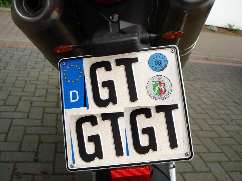

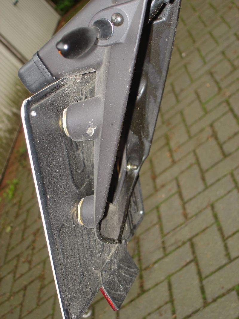

Hi !
Hier die Pics' ! Sind nich' soo superbrillant ... war leider nich' so
geiles Wetter wacko wacko
Auf den Bilder is' das SUMO 950 Heck ! Käthe war enfach zu
siffich' !! Und an der Sumo hab' ich 'nen altes Schild als Grundplatte
genommen ! Man muss sich ja nicht unnötich quälen !
Grüße

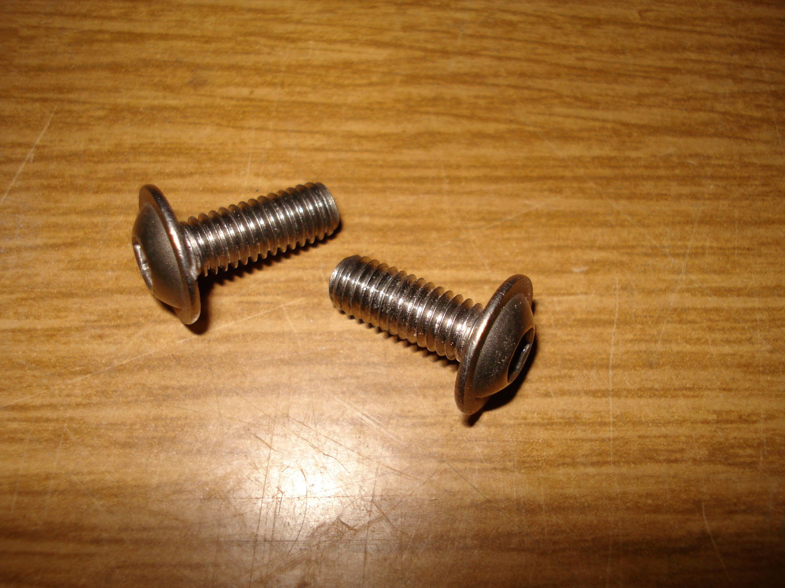

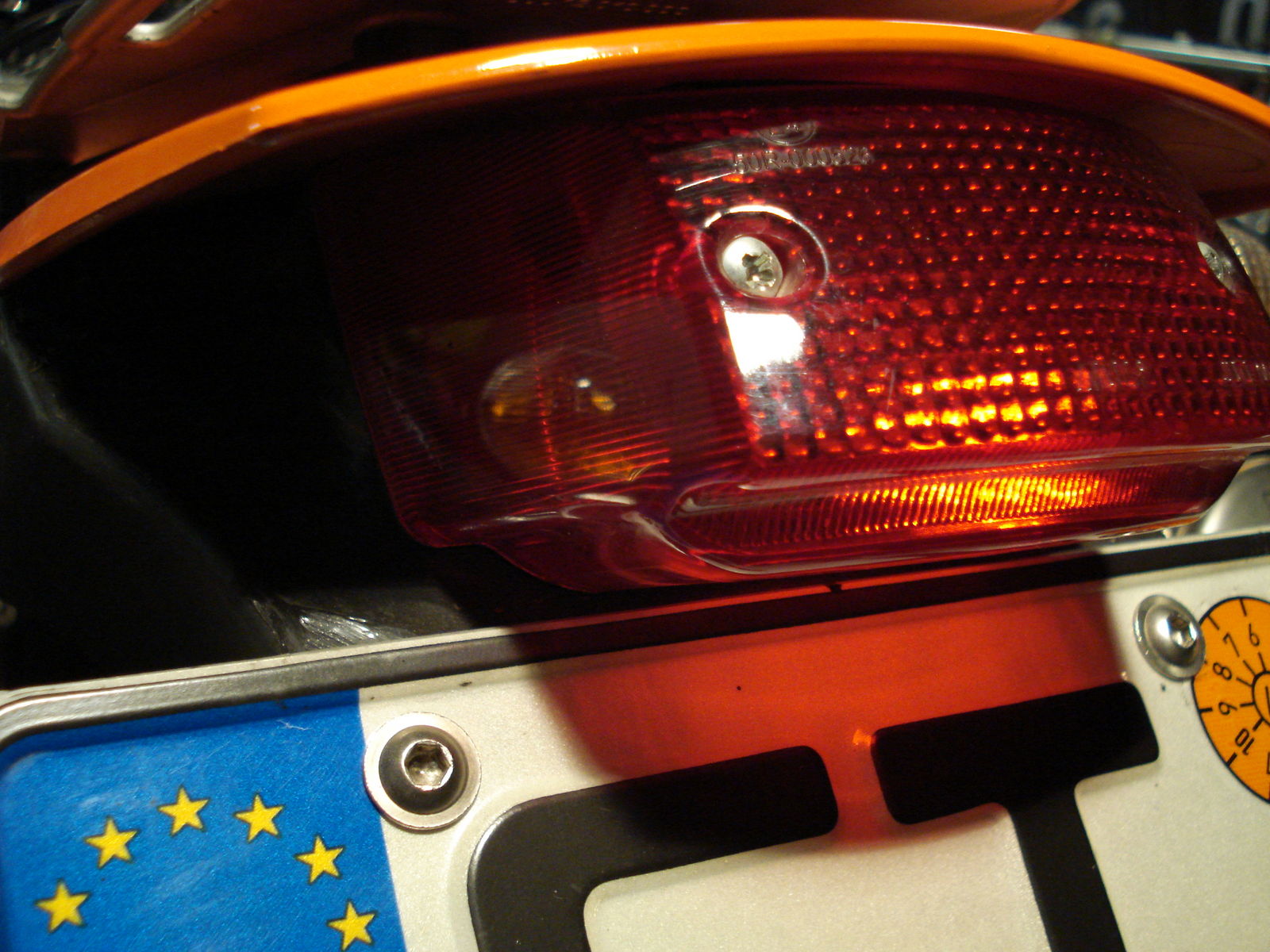

Also ich verwende fürs Kennzeichen immer diese Schrauben. Hab ich mal bei einem Schraubenfuzzi bei Ebay entdeckt.
Sehen edel aus, gammeln nicht (Edelstahl), und man braucht keine U-Scheiben.
 Dateigröße:  296.81 KB
 Angeschaut:  841 mal
 Dateigröße:  274.82 KB
 Angeschaut:  851 mal
