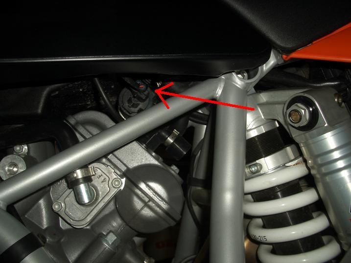

Der DB Eater ist zwar nur das letzte Stück drin.bringt aber eine Menge.
Verwirblungen ist das Zauber Wort.Die Abgabe können nicht ungehindert entweichen.Ohne DB-Eater wäre viel zu laut.
Da kann man aber echt durchschauen,krass ne ?
Auf dem Prüfstand konnte man schön die Flammen sehen wub
Das Knallen geht mir mittlerweile aber auf die Eier Razz
Alle die hinter mir fahren ( Kumpels mit anderen Bikes )
erschrecken sich immer wieder,wenn ich Gas wegnehme aus hohen Drehzahlen.
Ziehe jetzt den SLS Stecker ab,dann ist Ruhe Cool
will mich ja im Dorf auch nicht unbeliebt machen. unsure
und bei den Grünen auch nicht,das Knallen ist nämlcih richtig ordentlich

Heiho!
Brauche mal Aufklärung was mit "SLS Stecker ziehen" gemeint ist Question
Was SLS ungefähr ist weiß ich, aber kann man das mit einem Stecker stilllegen und bringt das was gegen das Knallen meiner BOS-Tüten?
Der Sound der BOS gefällt mir inzwischen sehr, aber das Knallen könnte wirklich etwas weniger sein. (Gemischeinstellung kommt noch)
Ganz drauf verzichten möchte ich aber auch nicht Smile
Wenn man "normal" Mr. Green fährt, ist der Sound erstklassig. Reißt man aber das Gas richtig auf, wird man echt zum Kinderschreck unsure
Heut musste ich an ner Ampel anfahren und hatte3 so ein weiß-grünes Auto direkt hinter mir. unsure Zum Glück haben die sich keine größeren Gedanken gemacht warum der KTM-Fahrer immer schon bei 2000 Touren in den nächsten Gang schaltet Laughing

Hier ein Foto, den Stecker einfach abziehen,habs noch nicht probiert,
aber der Tipp ist vom Meister bei KTM Sommer
