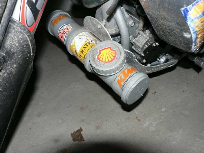

Moin!
HT Rohr als Werkzeugfach war an meine LC4 Adv. auch vom Vorgänger dran.....sogar mit Schraubdeckel nach oben.....mit ein paar Aufklebern verschönert ( die Ollo Methode Rolling Eyes )ist es zumindest sehr individuell Wink und praktisch.
Foto kommt demnächst mal.
VG Schimmi

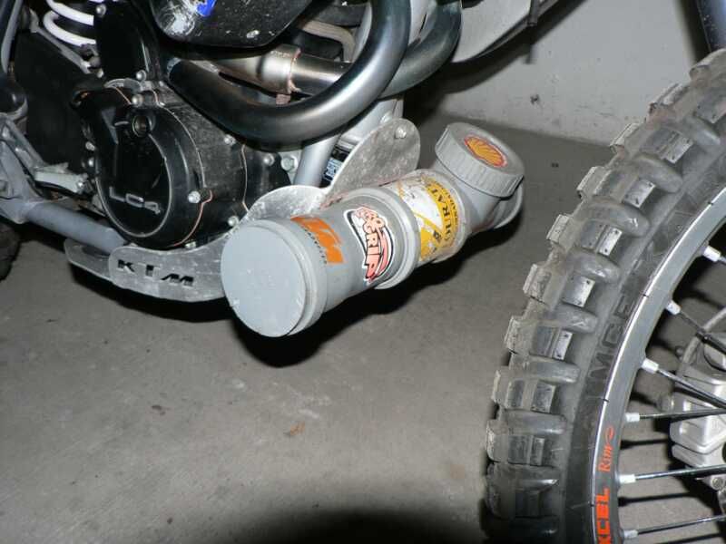

gschimmyOffline
Anmeldungsdatum: 15.05.2003
Beiträge insgesamt: 3608
 →  80.000 km
BeitragVerfasst am : Do, 8. Feb 2007, 8:32    Titel: Antworten mit Zitat
Moin!
Hier sind die versprochenen Pics.
VG Schimmi
 Dateiname:  Motorschutz1.JPG
 Dateigröße:  49.14 KB
 Heruntergeladen:  1373 mal
 Dateiname:  Motorschutz2.JPG
 Dateigröße:  50.25 KB
 Heruntergeladen:  1270 mal
BeitragVerfasst am : So, 11. Feb 2007, 15:57    Titel: Antworten mit Zitat
wofür ist den das T-Stück?
Gibt es denn interesse an so einem Teil von Geberit in Schwarzem schweren Kunststoff wie am Anfang hier beschrieben ?

gschimmyOffline
 →  80.000 km
BeitragVerfasst am : Mo, 12. Feb 2007, 10:24    Titel: Antworten mit Zitat
Fornix @ Mo, 12. Feb 2007, 6:47 hat folgendes geschrieben:
mir gehts um den Schraubverschluss.
Der normale Stoppel ist lästig zum runternehmen.
@Ollo
Deshalb hatte der Vorbesitzer warscheinlich den T-Abgang mit Schraubdeckel bei meiner Käthe eingebaut.
Für den schnellen Zugriff... Wink
VG Schimmi
