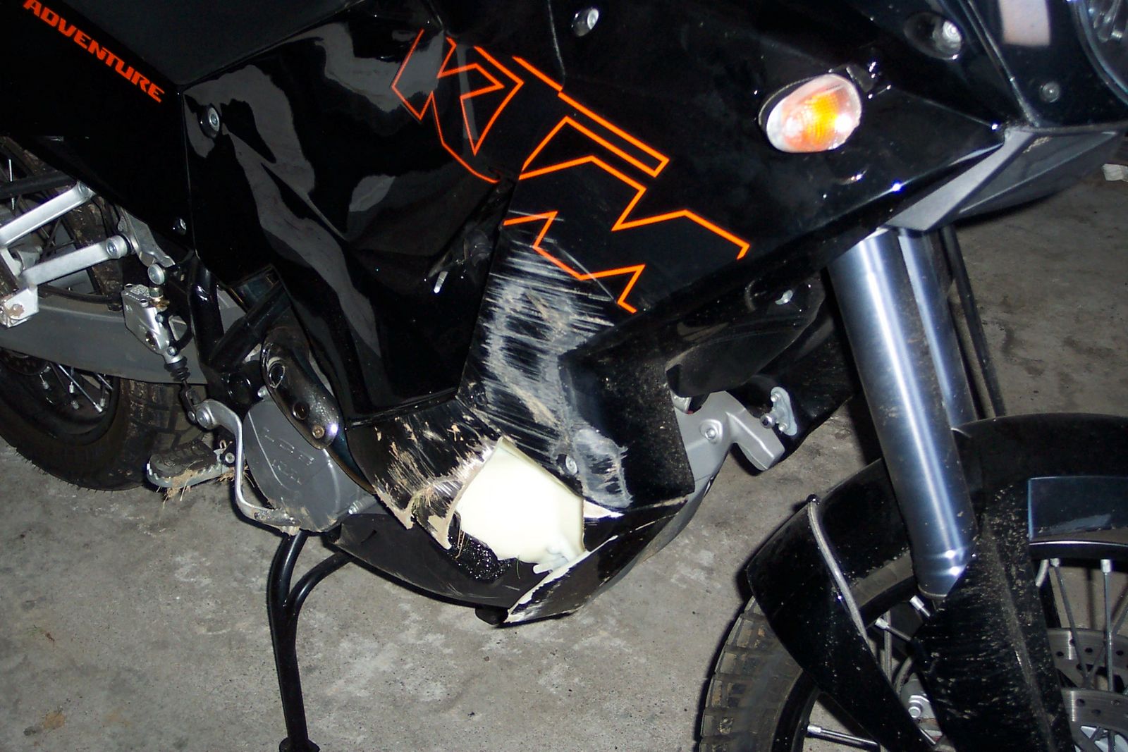

Hi @ all,
also eine Tankhälfte kostet exakt 995,--Euro wacko Der Rest ist verhältnismäßig günstig.....man staune, dass die obere Verkleidung da nur 200,--Euro kostet.
Alles andere sind echte Peanuts. Leider habe ich heute festgestellt, als ich sie erstmalig aus der Garage meines Kumpels holte, dass auch der rechte Krümmer komplett eingedrückt ist. Der kostet dann auch nochmal (wenn man ihn neu kauft) nur 150,-Euro!
Für dich Schradt: Mit Gewalt geht alles kaputt, auch der ein oder andere Knochen... also immer gut aufgepasst wenn du über den Asphalt heizt, oder fährst du nicht im Winter (dann brauchst du auch keine vereisten Stellen fürchten Wink Fakt ist nunmal, dass der Tank einfach geplatzt ist!!
Fotos anbei!
Euch allen eine hoffentlich unfall und schmerzfreie Zeit!
Gruß aus D.dorf

Bigvondi @ Mo, 9. Jan 2006, 14:16 hat folgendes geschrieben:
...dass auch der rechte Krümmer komplett eingedrückt ist.
einfach so...
Ja, einfach so. Fährt man mit nem Bagger über die KTM platzen beide Tanks. Hast Recht, ist nur Schrott was KTM da verkauft.
Schönen Tag noch.
Grüße vom
Schradt

Hey Schradt, was erwartest du denn hier eigentlich? Ich schrieb bereits ausführlich wie es passiert ist..... also?
Ich hatte lediglich eine für mich und meinen dazugehörenden Geldbeutel wichtige Frage gestellt!!
Schade, dass der ein oder andere Herr offenbar nicht so richtig in der Lage sind, Fakten zu akzeptieren.
Also lieber Schradt, KTM und Schrott , wohl eher nicht.... aber der Tank, das meinten auch die Jungs in der Werkstatt, ist offensichtlich nicht von bester Qualität (BJ. 11/04).
Dennoch dir auch einen angenehmen Tag.
PS: Wir sind doch schon große Jungs, oder? Very Happy

Bigvondi @ Mo, 9. Jan 2006, 14:29 hat folgendes geschrieben:
Das ist doch der Punkt. Nachdem was ich so an Abflügen gesehen habe und was meine Tanks so alles weggesteckt haben, sind die Tanks sehr wohl von bester Qualität.
Warum reklamierst du den Tank nicht, wenn du von offensichtlich minderwertiger Qualität ausgehst?
Allerdings könnte es bei platt gedrücktem Krümmer schwierig zu begründen sein, dass der Tank minderwertig gewesen sei (weil mit roher Gewalt, siehe oben).
Welches Motorrad übersteht denn einen liegenden Aufprall mit 70km/h an einer Bordsteinkante unbeschadet? Da darf doch auch ein Tank kaputt gehen, oder?
Ich habe letztes Jahr mit etwa 70km/h Restgeschwindigkeit ein Schaf, welches quer zur Piste lief, überfahren. Das Tier war offenbar sofort tot, der Tank hatte sich soweit verwunden, dass der Benzinschlauch eingerissen war.

Hi Bigvondi
wirf nochmal einen genauen Blick auf den Lenkkopfbereich, da hinterlässt die Gabel gerne Spuren beim harten Einschlag, bei mir leider passiert: mein Rahmen hat beim Typenschild ne Delle, soll schon mal vorkommen.
Asonsten viel Glück bei der Reparatur!

Wenn es den Tank soweit eindrückt das er den Krümmer verbiegt würde ich auch nichtmehr von schlechter Qualität sprechen. Sei lieber froh das du von dem Schlag nichts abbekommen hast und das du keine Sturzbügel hattest.
Dein Bremshebel ist übrigens auch hin Wink

Könnte aber auch an der Kälte liegen, da wird Kunstoff bekanntlich spröde

dazu ein beispiel (passiert eben manchmal Mr. Green ): umkipper ausm stand, kante schlägt mit handschützer und sturzpad auf. null problemo. kürzlich dasselbe bei minus 5 grad: sturzpad zersplittert.

Oder,... mein letzte Sturz verlief nicht wesentlich anders als meine vorhergegangenen, einziger UNTERSCHIED -5Grad. Der Spühlkasten hinten drauf zersplitterte wie ein Keramikteller der unsanft zu Boden ging.

also erstmal vielen Dank für die weiteren Infos! Lieber Schradt, ich habe mich eigentlich garnicht beschwert, dass "ES" passiert ist. Allerdings hast du permanent bezweifelt, dass es wirklich passieren kann..... Sei froh, dass bei deiner Runde mit/gegen dem/das Schaf nicht mehr passiert ist. Eine Frage noch, ist das wirklich die Kette deiner KTM, die Oldie da zur Schau gestellt hat????? Sag , das es nicht wahr ist!! Wink
Jetzt aber nochmal im ernsten..... Ich werde deinen Rat , Schradt, mal in Angriff nehmen und mich bei KTM über die Qualität beschweren.... aber letztendlich denke ich genau wie du... bei 70km/h kann alles passieren, erst recht bei der Betonkante.
Aber zum Troste: Die Mühle kann einiges ab... aber das wisst Ihr ja....

Es gab hier schon Spezis, die einen verkratzten Tank als "Totalschaden" bezeichnet haben, daher hab ich erstmal nachgefragt, was du damit überhaupt gemacht hast.
Dann schien es mir so, dass du der Meinung seist, der Tank sei nicht stabil genug und deshalb geplatzt - nunja, unsere Erfahrungen hier im Forum waren bisher genau das Gegenteil. Bis auf einen kaputten Tank dessen Unfallgeschichte zudem unbekannt ist, haben alle unsere Tanks selbst derbe Stürze weggesteckt (der vom Gerben hat sich sogar durch eine Leitplanke nach innen verbeult und ließ sich mit Überdruck und Erwärmung wieder fast in seine Ursprungsform bringen (nur der Lack war ab, der Tank war natürlich nicht durchgefärbt).
Achso, dann kommt der Advi und erzählt was von spröden Tanks seit 2003 wacko Beim Weihnachtstreff im Schwarzwald waren es aber noch 2005er, oder die kommenden 2006er Tanks, die angeblich aus sprödem Material gefertigt seien. Nicht nur ich wollte das nicht glauben... oder hab ich zuviel Whisky gesoffen und mir das nur eingebildet? huh Also Frank, frag doch nochmal nach, bei deiner zuverlässigen Quelle, interessiert mich brennend! Durchgefärbte Tanks gab es jedenfalls noch niemals an der LC8.
Ich glaub, wenn ich mir 2007 ne hohe S mit ABS kaufen werde (*träum*), dann werd ich die beim Händler erstmal auf den Parkplatz werfen. Wenn dann der Lenker verbiegt, oder der Tank platzt, dann hat KTM definitiv einen Kunden weniger!
Das Mopped auf Oldies Bild ist meine LC8. Die Kette war ne 525er DID ZVM2 (goldene Außenlaschen). Das Gelumpe hab ich an Weihnachten nach nur 10.000km Laufleistung (4 Monate) runter geworfen (2cm gelängt!). Laut Datenblatt die stärkste DID Kette. Nunja.
Fahren im Winter? Ja, mach ich durchaus. So etwa 1/5 der 74.400km meiner LC8 hat sie im Winter gelaufen. Wie oft die Tanks gebremst haben, kann ich dir aber beim besten Willen nicht sagen. Der Lack ist an allen Ecken der Tanks rissig, also verwunden haben sie sich schon oft.
Dass dein Tank ein Loch hat, liegt meiner Meinung nach entweder an den Außentemperaturen (glaube ich aber weniger), einem ungünstigen Aufprallwinkel gepaart mit sehr hoher Geschwindigkeit, oder einem Materialfehler...
Falls dein Garantieantrag abgelehnt wird, könntest du den Tank ja mal zersägen und Schlag/Biegeversuche machen mit Teilen aus dem Gefrierschrank, Zimmertemperatur und 50Grad aus dem Backofen nebeneinander - wäre sicherlich interessant was da passiert Smile
