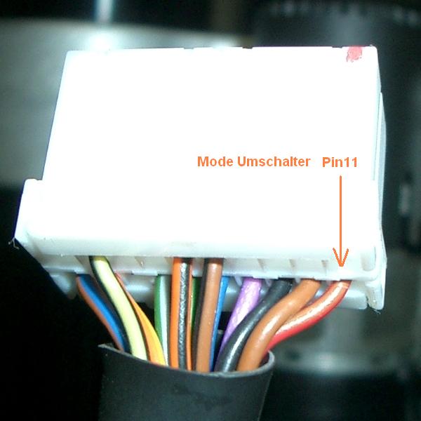

Bei der SM sind am Instrument (Stecker) leider die Kontaket nicht mit Kabeln herausgeführt.
Hab mir nen Steckerpin zurechtgebastelt, das er in den Stecker passt.
Für die Mode Umschaltung benutzt man Pin 11 und die Masse von der Hupe (wie Sandman schon beschrieben hat)
@ Sandman
Danke für die Super Beschreibung.
Habs schon eingebaut, funzt echt prima.
Auch an der 950SM. Mr. Green

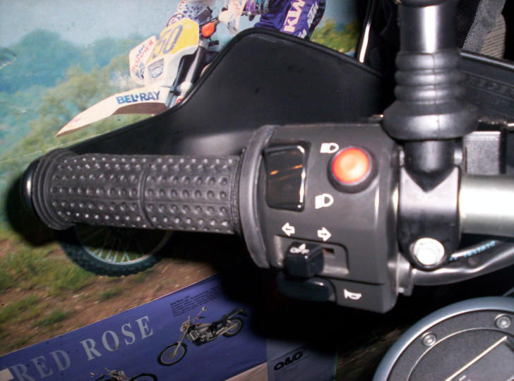

Find die Idee von Sandmann super und hab gleich mal hinter die Lenker-Armaturen geschaut. Da ist wurklich genug Platz. Und ein paar Taster in Touratech-Ausführung hab ich auch noch rumliegen. Also gleich drangebastelt.
Hier mal ein Bild.
(Ist nur noch nich an Tacho angeschlossen (weil schon so spät). Mach ich demnächst bei schlechtem Wetter.
Danke nochmal für die Anregung.

So. Da ich vorne eh die Lampenmaske runter hatte, hab ich gleich noch 2 Taster (+/- für Trip 2) eingebaut. Ich denke, wenn man nach Roadbook fahren sollte, wird man kaum die Teilstrecke unter der Fahrt korrigieren, sondern sowieso bei einem kurzen Stop am Wegpunkt. Und dann kann man ja auch gleich am Tripmaster "nullen" (Auch wenn die "Null-Funktion" am Lenker ganz hilfreich wäre)
Ich finde, dass es so eingebaut auch gar nicht so schlecht aussieht. Mit gefällts besser, als eine Fernbedienung die ich irgendwo am Lenker hängen hab. Cool
Taster gibt übrigends auch beim Conrad.
+/- für Tripmaster
 Dateigröße:  64.53 KB
 Angeschaut:  13583 mal

Schaut gut aus,aber man muß doch wieder die Hand vom Lenker nehmen. wacko
Ist da der Tripmaster nicht sicherer,auch wenn er nicht so gut aussieht?

für die tolle Idee und bebilderten Tipps. Persönlich brauche ich die Restfunktionen des originalen Zubehörteils nicht wirklich und kann gerne auf die drei Taster mit der ominösen Halterung verzichten. Es reicht mir die Umschaltung der Mode-Funktion in der Lenkerarmatur. Leider finde ich für diesen Vorschlag keine wirklich brauchbaren Hinweise zur PIN-Belegung des originalen Anschlusssteckers bei der 950er. Kann dazu jemand weitere Hilfestellung leisten?
Vielen Dank im Voraus
IchundDuOffline
Anmeldungsdatum: 13.06.2007
Beiträge insgesamt: 1459
KTM 1290 Super Adventure R
BeitragVerfasst am : Di, 29. Apr 2008, 11:02    Titel: Antworten mit Zitat
Wenn Du den Stecker gefunden hast ( Lampe ausbauen - da ist der dann unter dem Multifunktions-Tacho - Kabelfarben sind: braun; gelb-braun; gelb und grün-rot dann verbinde den braunen mit einen von den anderen Kabeln. Ich weiss jetzt nicht mehr welches, aber das ist erstmal egal. Drücke deinen Zubbehörschalter --> entweder verstellt sich jetzt die km-Anzeige bei Trip2, dann nimmst du halt ein anderes der 3 Kabel bis es passt. Kannst nix dabei kaputtmachen.
