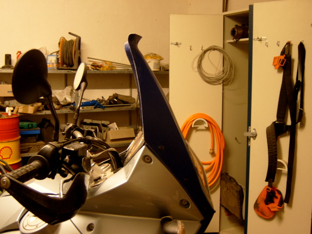

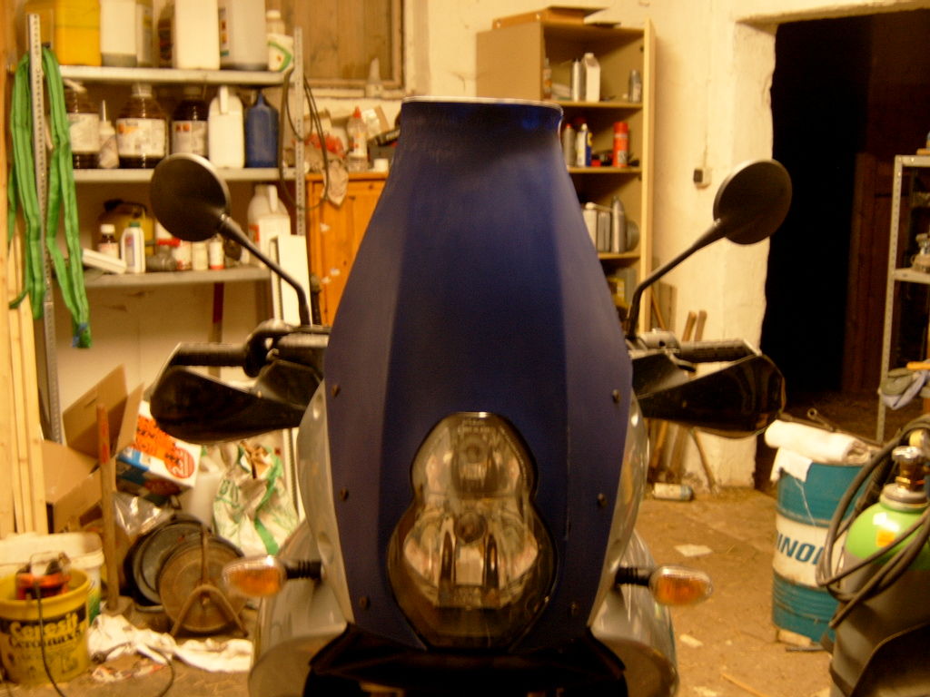

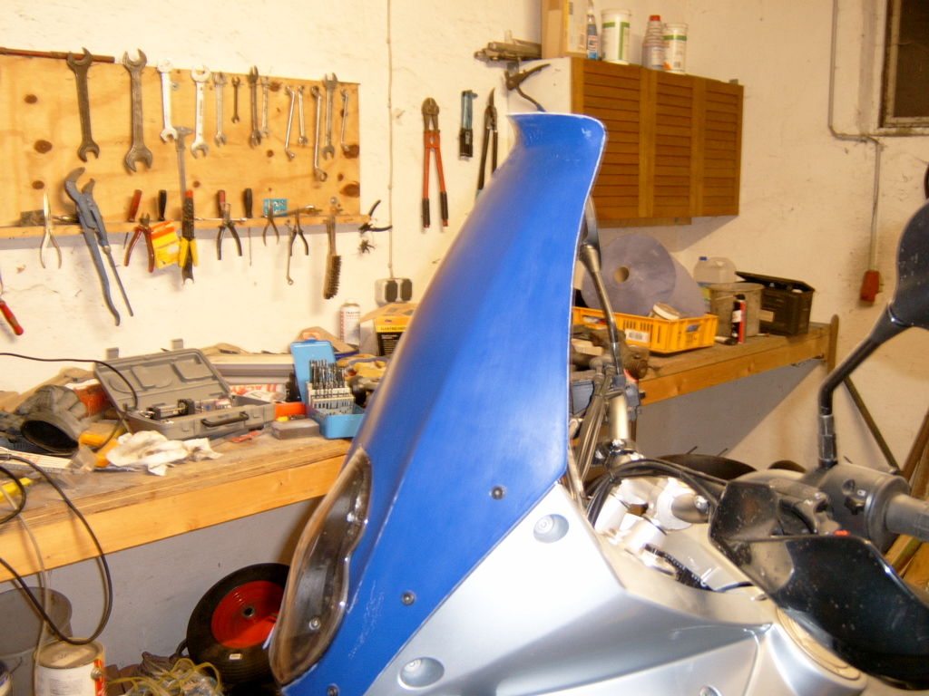

Ich habe jetzt meinen prototyp fertig. Der ist schon direckt mit farbigem Harz beim laminieren eingefärbt worden. Die Scheibe ist inkl. des Spoilers jetzt ca. 6cm höher.
Die Form des Spoilers ist von der alten 660er Ralley.
Die Scheibe ist im mom aus GFK, wird aber noch aus Kevlararamied laminiert.
Ja, ich weiß, sollte mal die Werkstatt aufräumen.
Ist ein bischen dunkel, war spät gestern abend.

Also eben vom Fahrtest wieder gekommen, hatte mal kurz in leichtem Regen 185km/h drauf, super!
Deutliche Geräuschreduzierung, und weniger Verwirbelungen.
Das ganze natürlich nur ausagefähig bei meiner normalen Sitzbank und 1,76m Körpergröße.
Die Sache sieht natürlich bei größeren Menschen oder höherer Sitzbank evtl. anders aus dry
Und das mit der Optik, kommt dann noch.
Mir war erstmal der Nutzen wichtig, seitenansicht finde ich gut, nur von vorne sieht sie nicht so toll aus, serienmäßig ist aber auch schon keine Schönheit!

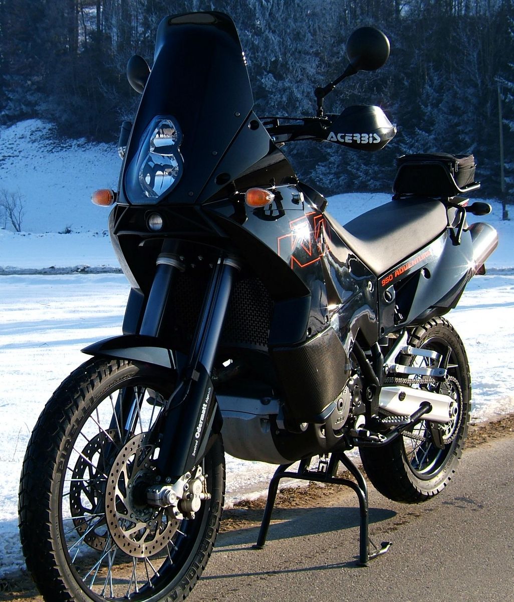

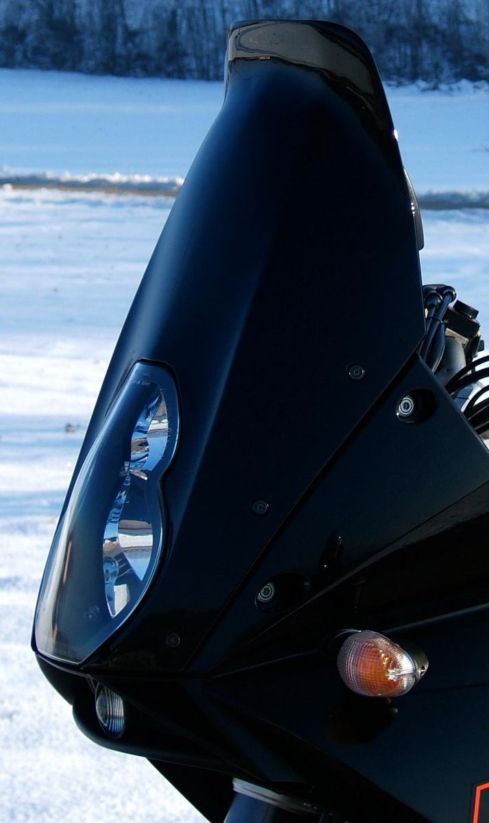

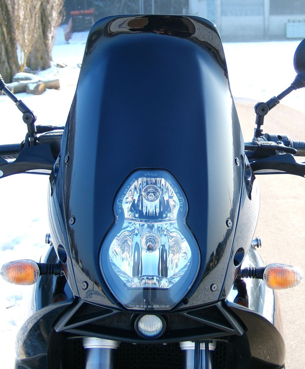

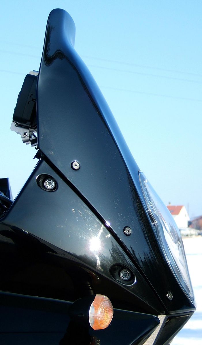

Nun ist meine Scheibe auch fertig geworden. Anbei ein paar Bilder.
Gruss Marco

BeitragVerfasst am : Mo, 16. Jan 2006, 18:09    Titel: Antworten mit Zitat
Sieht klasse aus!!

BeitragVerfasst am : Mo, 16. Jan 2006, 18:27    Titel: Antworten mit Zitat
Cool, gehtst du jetzt in Serienproduktion? Poste mal was das gute Teil kosten soll Exclamation
Grüße Lucky_666
RobOffline
Anmeldungsdatum: 20.07.2003
Beiträge insgesamt: 1576
Alter: 65
KTM 790 R 2020
BMW R 1250 GS
BeitragVerfasst am : Mo, 16. Jan 2006, 18:41    Titel: Antworten mit Zitat
Ich will auch so eine Smile
LOS! Serienproduktion ein! Wink
und wenn dieser Befehlston nicht funktionieren sollte: "Du wirst müde ... Deine Augenlider werden schwerer und schwerer, Du gehst in die Garage und hast den unwiderstehlichen Drang noch mehr dieser Scheiben zu machen, gib' diesem Drang nach, gib ihm nach ... " Laughing
Ausspreche Lob! Das ist ganz toll geworden (auch die Pics (welche Kamera?))
Gruess
Robert
