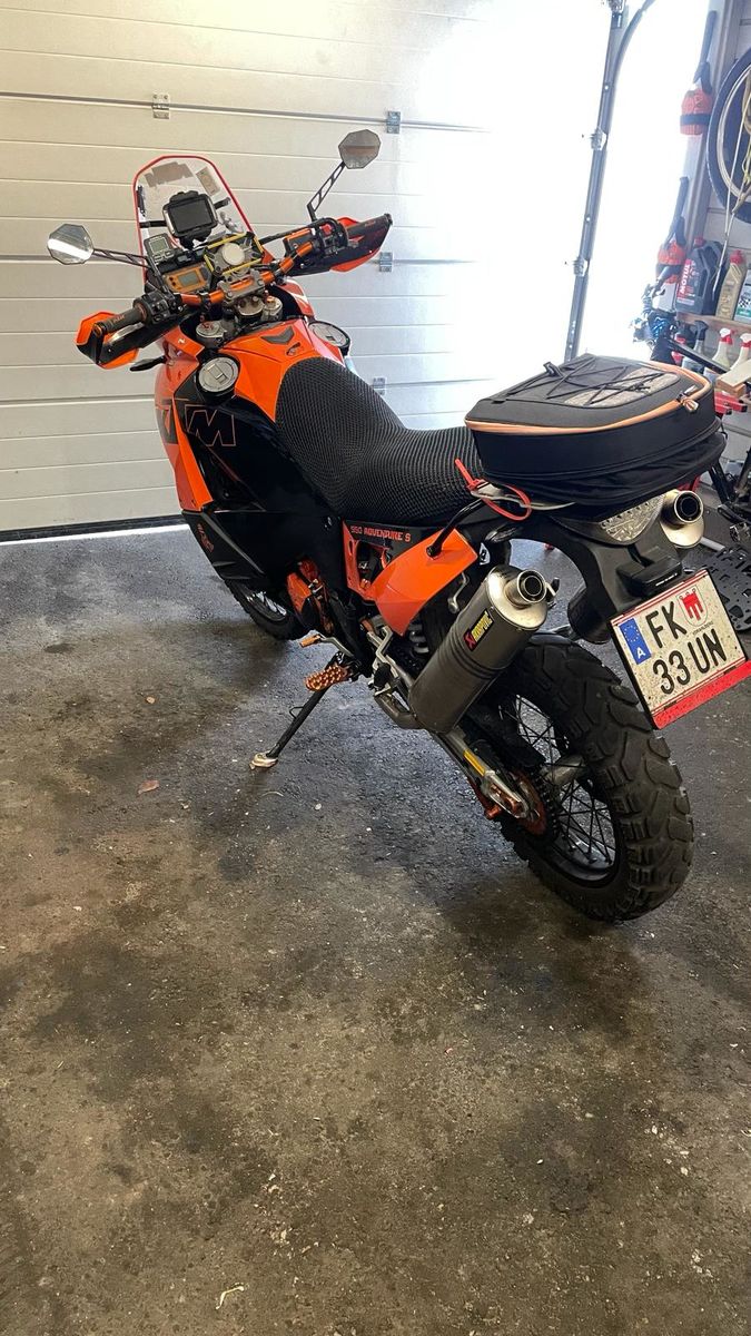

Komme gerade von der ersten Runde mit den Akras und wie vermutet hört sich das außerhalb der Garage schon viel "humaner" an.
Ein schönes, dumpfes Dahinblubbern bei Standgas und auch während der Fahrt nicht unangenehm laut => Projekt andere DB-Killer somit mal zu den Akten gelegt Wink
Und nun noch die gewünschten Bilder von schräg hinten + vorne + eines bei dem man sieht, daß die Breite nicht wirklich mehr geworden ist (das Unkenntlichmachen der Nummerntafel spar ich mir ab nun, ist eh egal):

Hallo Roland.
Das sieht doch gut aus. Und bei den Riesen-akras war es auch kaum vorstellbar, daß sie lauter sind als die Originalen.
Meine sind um 6 cm gekürzt und immer noch legal. Rolling Eyes
Von welchem Motorrad stammen jetzt diese Akras?
Ist kein Unterschied zu spüren bei Leistungsentfaltung, Ansprechverhalten, Drehfreude zur 2in2 Serie?
Mir wären sie immer noch zu sturzgefährdet, aber ob sich da jemand findet mit Erfahrung? Cool
Grüße von Stefan

Hallo Stefan,
Mein Arbeitgeber hat in einigen Ländern Werke (Tschechien, Rumänien, Marokko, China und Mexiko).
Auf Grund meiner beruflichen Tätigkeit bin ich relativ oft in den Werken und so bin ich mit einem tschechischen Arbeitskollegen auf mein "Krümmerprojekt" und auf Akras zu sprechen gekommen.
Ich war erstaunt als er mir sagte er könnte da vielleicht helfen, er meinte wenn er sich recht erinnert hat ein Bekannter von ihm welche.
Der Bekannte hat eine 950 Adventure, hat sie aber geschrottet und verkauft sie nun in Teilen. Die Akras hab ich ihm anhand von Fotos um 350.- Euro abgekauft und der Arbeitskollege hat sie mir letzte Woche mitgenommen da er diese Woche bei uns in Vorarlberg ist.
Die Leistungsentfaltung und das Ansprechverhalten ist vielleicht um eine Spur besser geworden, aber da kann man sich auch viel einreden.
Bezüglich Drehfreude hab ich sie bis jetzt nur mit den ersten drei Gängen ausprobiert (da ist die erlaubte Höchstgeschwindigkeit auf österreichs Autobahn eh schon deutlich überschritten) und da erkenne ich keinen Unterschied zu 2 in 2 Serie - sie ging mit jedem der drei Gänge in den Drehzahlbegrenzer Wink
Bezüglich sturzgefährdet - das ist sicher der Schwachpunkt ansich, aber wir fahren zu 90% im Urlaub abseits befestigter Wege und da ist immer der Gepäckträger moniter, ich denke der bietet da einen gewissen Schutz.
Natürlich kann es auch sonst zu einem Sturz kommen, aber wer hofft nicht, daß ihm dies erspart bleibt
