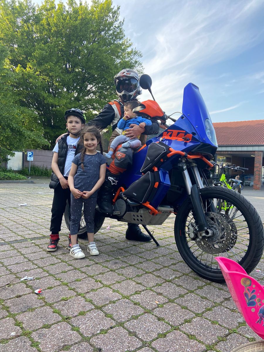

Leute, ich will mich noch mal bei euch bedanken. Ich bin so glücklich wie noch nie. Ich hab mich echt verliebt in diese Motorrad. Das war eine lange Suche. Ich habe viele Motorräder gehabt und immer war ich unzufrieden und mir hat was gefehlt. Ich freue mich auf die nächste Zeit, wenn die Maschine noch mal richtig schön rund läuft.
Eine Info an euch im Wasserbehälter oben da ist sowas wie schwarze Punkte beziehungsweise sieht wie Sand aus. Ich werde das weiter geben, wenn das Motorrad beim Schlusi ist.

...und jetzt noch einen tiefen Kotflügel und das Moped sieht gut aus. Cool
Gute Fahrt für dich und deine GO!!!!!
Und zur Info: du Hast ein 2004er Modell S (die einzige echte GO!!!) und damit auch 265mm Federweg . Die 2005er S hatten "nur" 245mm.

also Berkdar selbst bezeichnet seine LC8 als eine Adventure S aus 2005. Doch eine ´04er GO? Der große, orange KTM-Schriftzug an der Hamsterbacke beim Blinker wirkt wie nachträglich auflackiert. Eine ADV-S Modelljahr 2005 hätte allerdings ein blaues Handschuhfach, hier scheint dieses orange zu sein wie bei der GO! aus 2004. Und auch der gelochte Krümmerschutz spricht für ein Modell 2004.
Berkdar, vielleicht kannst du uns aufklären? Umlackierte ADV-S GO! aus 2004, aber mit Erstzulassung 2005, oder wie? Welche Ziffer steht in der Fahrgestellnummer vor dem "M" (4 für Modelljahr 2004, 5 für Modelljahr 2005)?
Gut sieht sie schon aus - ich will´s nur genau wissen! Wink

Das Windschild ist schon mal nicht original 2005. Vermute, es ist überlackiertes Carbon…. Wink
