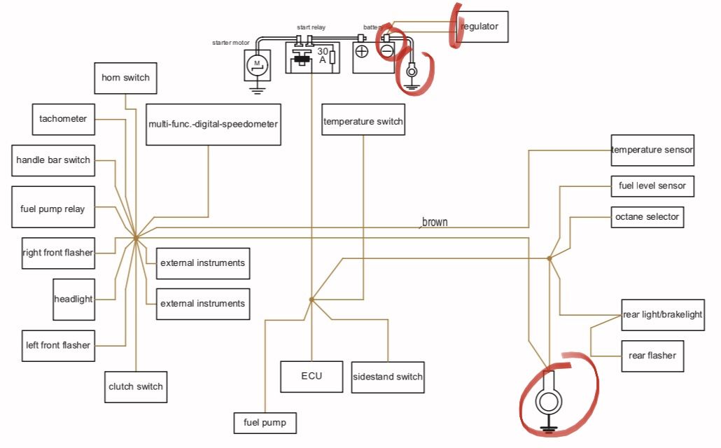

Nur mir Deiner Zeichnung komme ich gar nicht klar? Und damit meine ich nicht die Künstlerische Note Very Happy
Der Gelbe Teil ist vergossen im Regler da kommst Du nicht rein zum Messen.
Messen kannst Du nur die von mir schwarzen hingeklecksten „Wege“ durch den Regler messen. Aber Du müsstest die rot markierten Bereiche messen können.
FAZIT: Ausgebaut/Abgeklemmt kannst Du den nicht 100% auf Funktion überprüfen.

BeitragVerfasst am : Mo, 4. Apr 2022, 21:54    Titel: Antworten mit Zitat
Auf 0,x bis 0,0x Ohm prüfen:
die rot markierten
