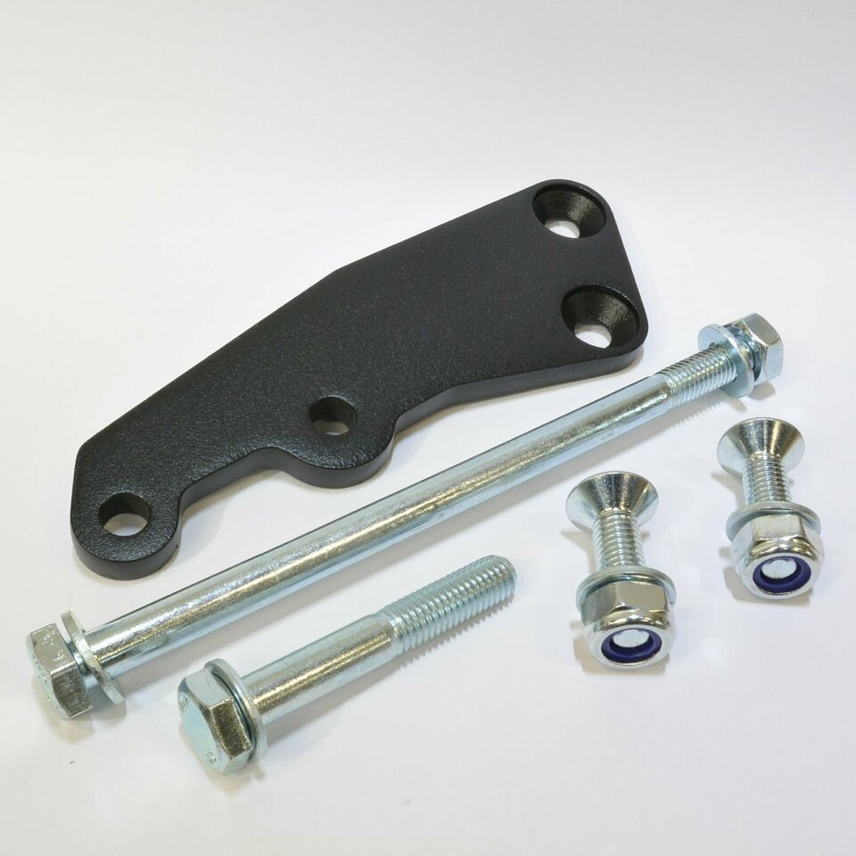

Update - nachdem mein Schwager und ich das Thema ausführlich durchgesprochen haben wurde der Entschluss gefasst sich solche Platten selbst anzufertigen.
Als Material für die Platten werden wir 8mm V4A 1.4571 verwenden und wir werden die KTM-Motortrageschraube 60003014000 bestellen.
Die reinen Materialkosten betragen dann pro Mann und Nase rund 25 Euro.
Unschlüssig sind wir noch bei der Befestigung - mein Schwager meint er würde die beiden Befestigungspunkte am Motorgehäuse weiterhin mitverwenden, ich hingegen denke die Patte müßte das auch ohne diese beiden Befestigungen verkraften.
Eine entgültige Enscheidung werden wir treffen wenn dann am fertigen Objekt mal zu sehen ist wie sich das Konstrukt ohne die beiden Befestigungspunkte am Mototgehäuse verhält.

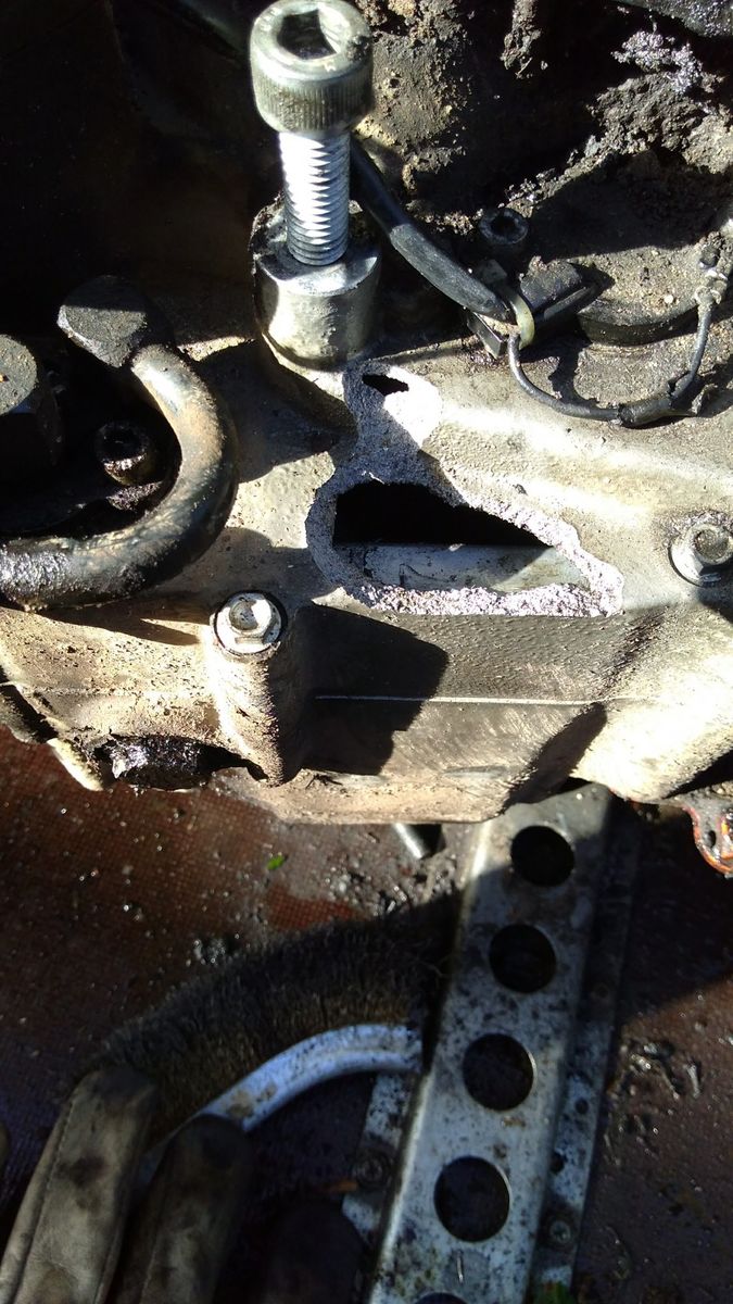

anbei zum worst-case ein Foto aus dem Advrider-Forum - kann also passieren... Aber das Material des Motorgehäuses scheint mir recht dick. Wie heftig muß denn die Belastung sein, damit das so ausbricht oder sich zumindest ein Riß bildet? Wenn ich vorsorgen möchte, dann würde ich die Gewindebohrungen im Motor nicht weiter mitverwenden. Die Platte à la BDCW überzeugt mich aber auch noch nicht 100%ig insofern, als sie einen langen Krafthebel bewirkt und einen möglichen Schaden auf den Rahmen - insbesondere die auch nicht ganz unkritische Motoraufnahme - verlagert. Da scheint mir die konsequenteste Lösung zu sein, wie beim CJ-Designs-Kit die Seitenständeraufnahme ganz hinter den Hauptrahmen zu verlegen, mit Befestigung quer unterm Rahmen sowie oben an der Heckrahmenaufnahme. Siehe weiter oben den Beitrag von Bagger.

Dein eigener Beitrag sagt für mein Empfinden eigentlich alles Wink
hakim @ So, 30. Jan 2022, 14:26 hat folgendes geschrieben:
ich selbst hatte bislang weder an 950S noch an 990ADV ein Seitenständerkit verbaut - über 120tsd km auch im Pistenbetrieb
Meine 950 S hat mittlerweile über 130000km auf dem Tacho, die ADV vom Schwager ca. 80000km und seine SE ca. 90000km => und mit jeder wurde und wird nicht nur auf asphaltierten Wegen gefahren und fallweise mit ordentlich Gepäck.
Das es vorkommen kann steht außer Frage, aber da muß dann schon ein ordentlicher Schlag bzw. eine ordentliche Belastung dazu beitragen.
Wir werden uns wie geschrieben solche Platten selbst herstellen, aber nur mit der Begründung "Vorsorge" und nicht weil wir damit rechnen bei der nächsten Ausfahrt davon betroffen zu sein.
Wenn man sich mal überlegt wie viele 950, 950 S, 950 SE, 990,..... mit genau dieser "Schwachstelle" unterwegs sind und bei wie vielen dies passiert ist bzw. von wie vielen man ließt ist das dann doch kein alltäglicher Schaden.

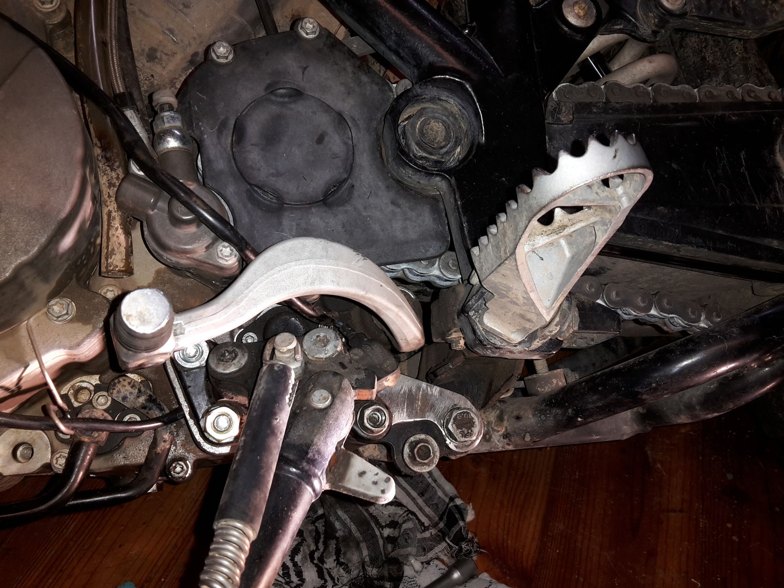

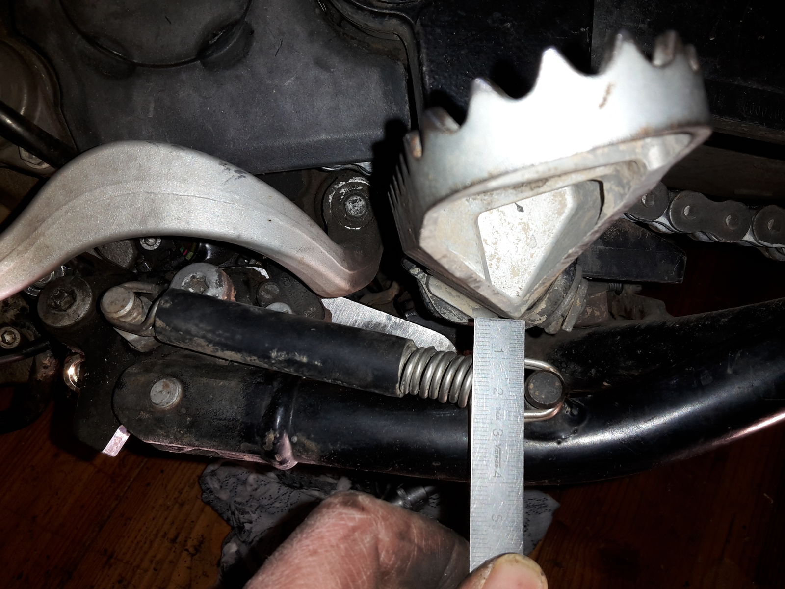

BeitragVerfasst am : Mi, 2. Feb 2022, 10:21    Titel: Antworten mit Zitat
Hallo zusammen,
hab mir mein Musterteil gestern ans Moped geschraubt.
Kontur passt - Bohrungen sind an der richtigen Stelle Very Happy
Wenn jemand Interesse an einem CAD-File hat, einfach melden.
Die vorhandenen Schrauben werden je nach gewählter Materialstärke etwas kurz. Darum würde man noch diese benötigen:
M10x50-55 10.9 für Hauptständer
M10x180 min. 8.8 für Durchgangsschraube
M10x30-35 Senkkopf 2 Stück oder Bolzen einschweissen bzw. Gewinde reinschneiden
Das Thema "tiefergelegte Fussrasten" hab ich mir auch angeschaut. Da hab ich im eingeklappten Zustand nur 1cm Luft zur Feder - wie ist das dann bei den tiefen Rasten? Liegt da die Feder dann an? Hat jemand so eine Kombination und Erfahrungen dazu?
Gruss Claus

Sei es drum, ich habe mir den Kit bestellt, da ich sowas nicht selber machen kann und insofern sind 65 EUR eine moderate Investition für eine Idee mehr gefühlter Risikominimierung.

Wie/was meinst du mit der langen Motorbefestigungsschraube? Im Kit ist ja eine längere Schraube enthalten. Müsste m.E. eine M10x190 sein. Ich erwarte nach allem, was ich recherchiert und auch hier mitgenommen habe, eine 8.8er Festigkeit.
Oder wohing gingen deine Überlegungen, Hinweise?
