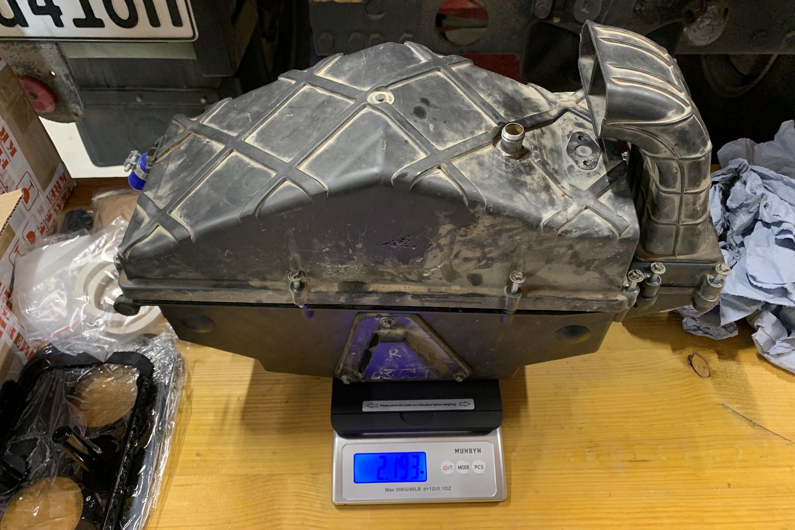

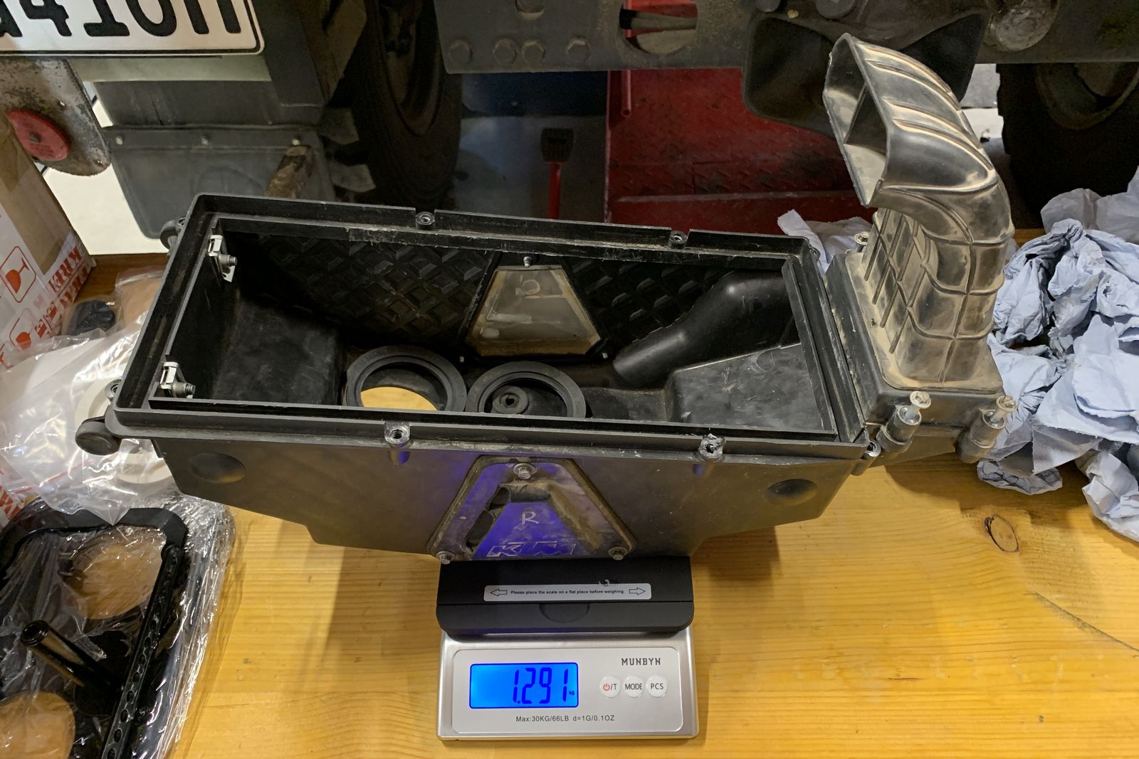

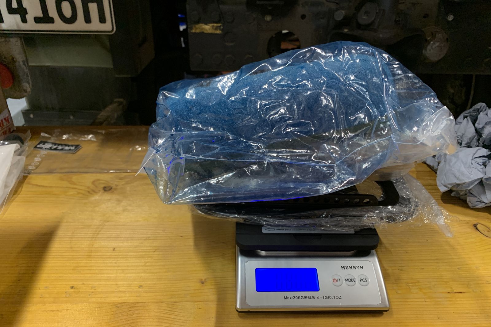

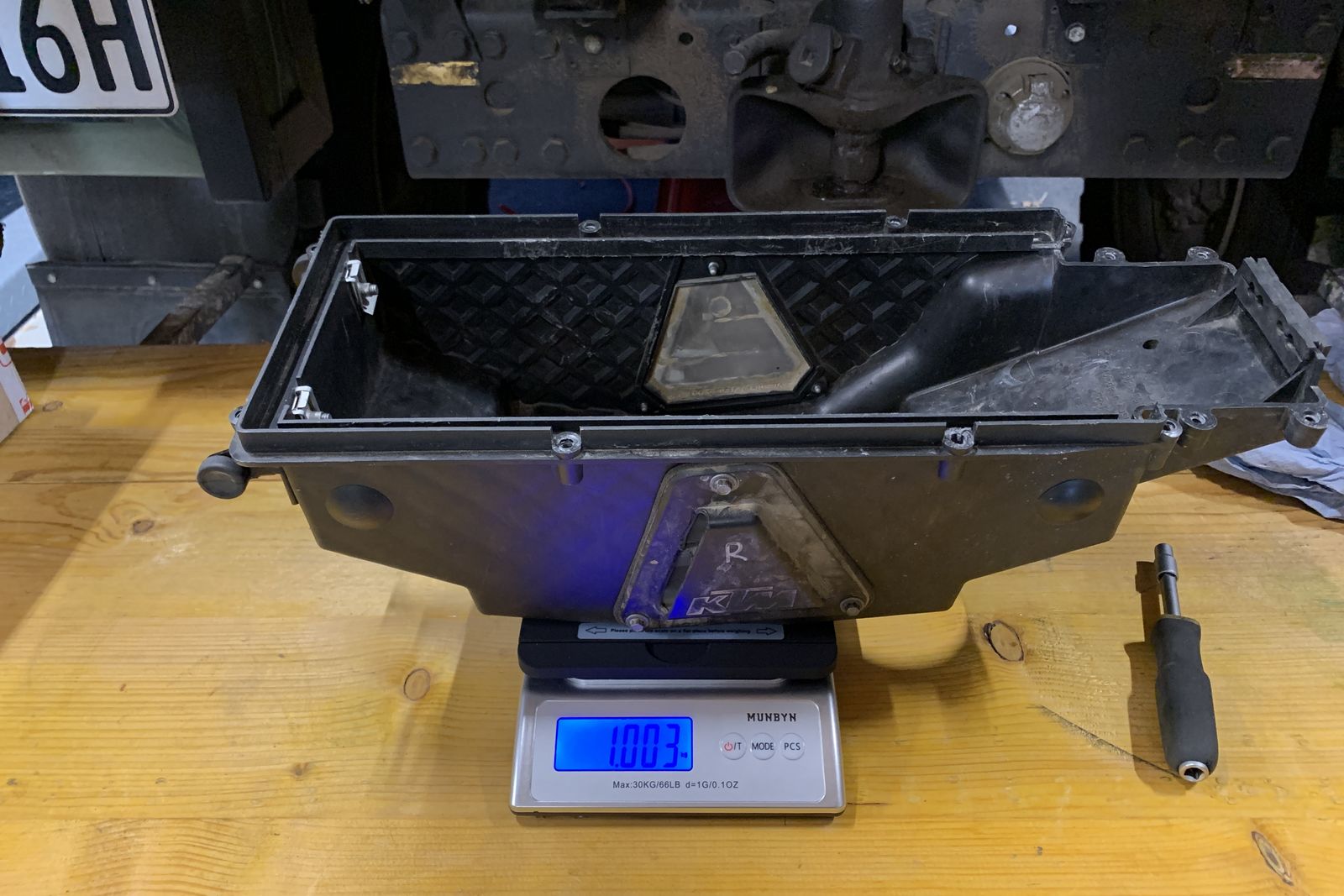

ich habe heute auf Muller umgebaut.
(Aufgrund einer Fehlbestellung meinerseits…, hab ich noch einen kompletten Muller-Umbausatz mit 3 Schaumfilter und einen Überzieher übrig… Wenn du ihn brauchen kannst, schreib mich an. Wir werden uns bestimmt einig. :-))
Umbau war schnell und problemlos. Macht einen guten Eindruck.
Fahren kann ich aber erst am Wochenende.
Gedüst hab ich jetzt 170/175
LLD hatte ich schon auf 45 und Nadel hängt, wie bisher, auf 3 von oben.
Mal sehen, wie sie sich fährt. Irgendwann kommt sie dann wieder auf die Rolle, zur genauen Abstimmung.
Ichgefühl davon aus, dass ich aktuell zumindest auf der sicheren Seite bin.
Und jetzt noch etwas Input für die Gewichtsfetischisten:
Der gesamte Lufi-Kasten wiegt incl. Luftfilter 2,193kg
Das Unterteil mit Schnorchel 1,291kg
Unterteil ohne Schnorchel ziemlich genau 1kg
Alles, was man von Muller einbaut wiegt zusammen genau 0,8kg (auf dem Foto schlecht zu lesen…).
Jetzt kann jeder rechnen… Very Happy
Schönen Abend
Harry
