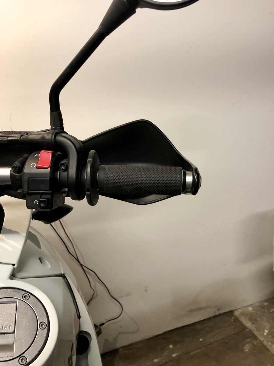

Hab jetzt hier viel quergelesen und recherchiert. Hab zwar bis dato keine Probleme mit dem Originallenker. Viele fühlen sich ja mit dem Magura MX2 i.V.m. einer Lenkererhöhung und um 180 Grad gedrehter Lenkeraufnahme pudelwohl.
Nachdem ich im Frühjahr also eh vorne dran muss wegen der Lenkererhöhung der rechten Schaltereinheit habe ich mal nen Lenker bestellt und probiere es einfach mal aus. Den Lenker habe ich zum Glück relativ günstig geschossen so dass es vertretbar ist. Einzig blöd ist nur, dass ich für links ein neues Griffgummi brauche. Und da es die Griffe, die ich montiert habe nur im Satz gibt, kommt das halt noch dazu.

Übrigens, falls jemand auf der Suche nach Griffgummis ist, die sich ohne Sicherungsdraht sicher befestigen lassen und die nicht so bockhart wie die Seriengriffe sind, dem kann ich die Risk Racing Fusion Grips wärmstens empfehlen: https://www.melahn.de/verschleiss-sturzteile/lenke ....... t-kleber-paar-fusion
Die kann man natürlich auch so drehen und verkleben, dass der Schriftzug nicht sichtbar ist:

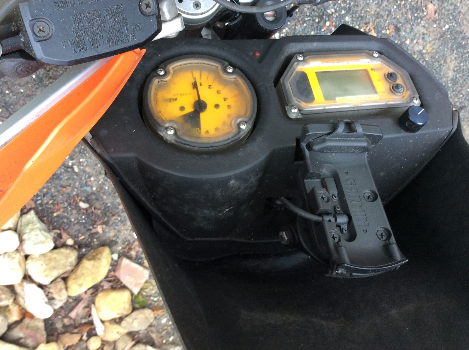

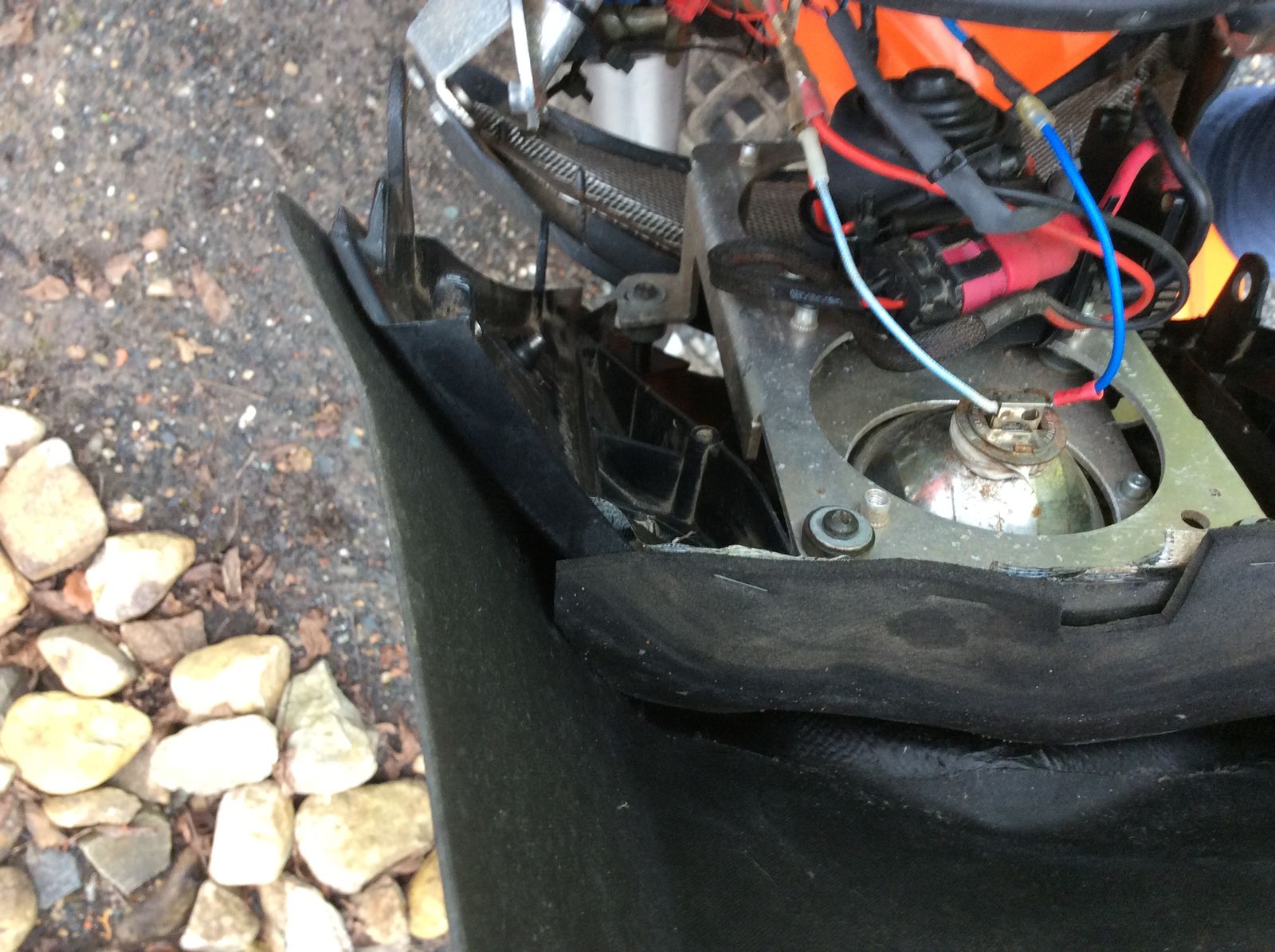

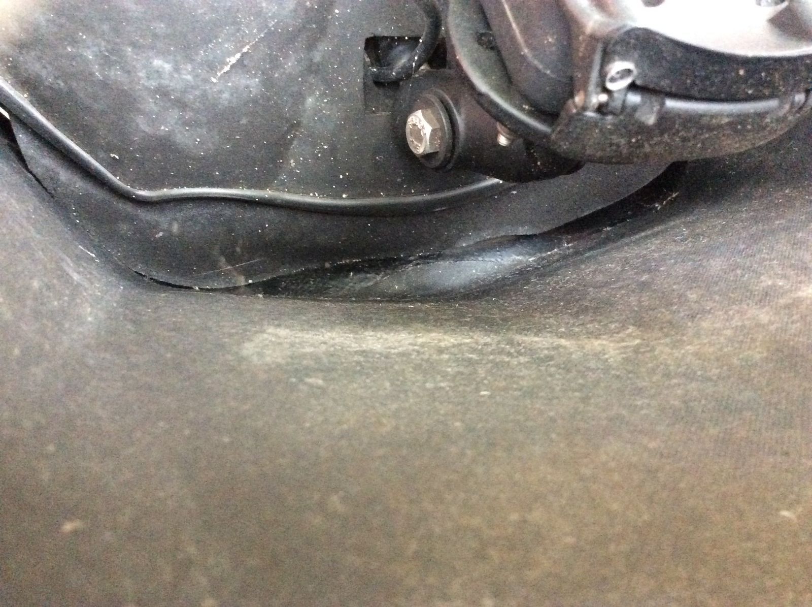

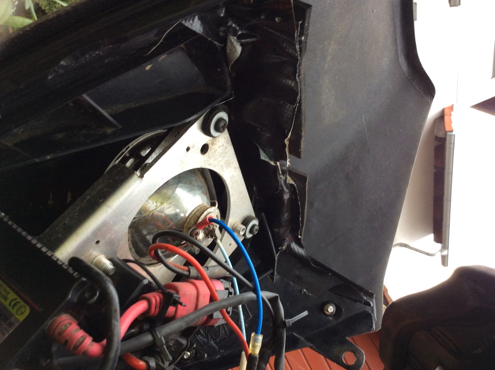

BeitragVerfasst am : So, 30. Jan 2022, 14:37    Titel: Spalt zur Maske Antworten mit Zitat
Auf Anfrage BJH zum Spalt:
Hab das Panzerband in die Spalten des Kunststoff reingefriemelt. Weil das Tape auf dem Schaumstoff nicht dauerhaft hält, mit dem Tacker fixiert. Das Cockpit deckt die Bastelei von oben ab. Wollte erst schön bündig in einer Ebene an die Maske anschließen, das hat aber nicht geklappt wegen der Innenwölbung vom Scheinwerferausschnitt. Sieht auf den Fotos ziemlich wild aus, erfüllt aber den Hauptzweck, dass das Scheinwerferlicht im Dunkeln nicht durchkommt. Wasserdicht ist es nicht, aber durch den Überhang der Maske muss man sich schon Mühe geben einen Schwall Wasser hinter die Maske zu kriegen. Muss jetzt im Frühjahr mal wieder sauber verklebt werden und sieht dannnauch wieder ok aus
