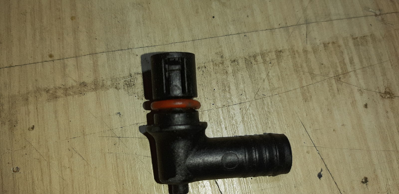

Scott-y @ Do, 20. Aug 2020, 5:14 hat folgendes geschrieben:
Ich schau mal nach den Plastikteilen der Motorentlüftung . ich hab noch einen offenen rumliegen. Könnte passen.
Moin,
die Dinger brechen beim Demontageversuch abbaaaa schnell ab. Und zur Belustigung sind die Dinger schwer lieferbar (hat bei mir 5 Wochen gedauert) und noch teuer... Hatte ich beim 990ig-Motor-Hübschmachen festgestellt... Ich wollte erstmal 5Stück bestellen...zwecks Lagerhaltung... es wurden dann zwei... und im Notfall wird es halt eingeklebt...

Das passt.....Verursacher gefunden

Mr. Green scotty das ist wohl wirklich die Lösung. Ich glaube mich dran zu erinnern das im Januar bei der grossen Durchsicht das Teil zerbröselt ist und neu bestellt werden musste.
Super. Jetzt sind wir alle schlauer.
VG Arne

Der entscheidende Tip kam von Plumps..
Das nächste mal halte einen Zollstock daneben ,um die Größe zu sehen.

10 Tage Aufregung für umsonst, siehe Beitrag 5 Mr. Green

Atzimuth @ Fr, 21. Aug 2020, 8:57 hat folgendes geschrieben:
Ich bin aabbaaa auch mies... Cool Ich hab es am Montag schon vermutet und am Mittwoch erst geschrieben,,, Laughing

Böser ,böser Junge :
Ich habe im Kopf immer nach was größeren gesucht. Weil man aber auch keinen Größenvergleich hatte.

Beim ersten Beitrag... hab ich auch überlegt an welchem Zahnrad oder Klaue ein Teil abgeflogen sein kann. Laughing abaaa ich in meinem Hirn nix gefunden... A bba nicht magnetisch und die Teile auf der Zewa-Rolle... da dämmerte es mir... Razz
