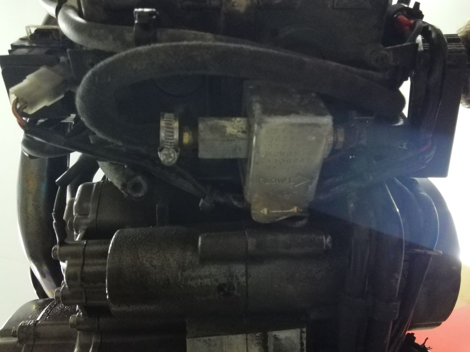

Hallo guten Abend,
meine 950 ist im Urlaub der Vergaser übergelaufen und im Stand bei offenen Benzinhahn auch der Motor voll gelaufen.
Ich habe bei meinem Vergaser mal alle Dichtungen aus dem Repsatz erneuert und Schwimmernadeln ausgetauscht. Aber auch den Schwimmer eingestellt, nach Forumshinweisen (http://forum.lc8.info/viewtopic.php?t=30045&highlight=pr%FCfenden+vergaser)
Habe eben gestartet um zu prüfen ob alles dicht ist, war auch so. Als die 950 dann ausgeschalten da stand, hörte ich wie Benzin in den noch warmen Motor tropfte.
Ich hab den Schieber vorne aufgemacht und dann gut gesehen, dass bei der Düsennadel Benzin auf die Drosselklappe lief.
Ich bin gerade etwas ratlos...
LG Robin

Hallo Robin,
dann schließt mindestens eines der Schwimmerventile nicht vollständig! Ablagerungen am Ventil? Schwimmerniveau falsch eingestellt? Schwimmer undicht oder porös? Dann nimmt dieser Sprit auf, wird zu schwer und das Nadelventil schließt nicht ausreichend fest trotz korrekt eingestellten Schwimmerniveaus. Es gibt den Schwimmer im Kit mit komplettem Schwimmerventil - nicht nur der Ventilnadel - als Teilenummer 60031009000
FLOAT CPL.
Hakim

BeitragVerfasst am : Mo, 20. Sep 2021, 8:19    Titel: Antworten mit Zitat
Hast du vielleicht ne andere Benzinpumpe drin? Die Original sperrt den Durchfluss, wenn Zuendung aus. Ich hatte ne Unterdruckpumpe drin, die nicht sperrte. Da musste ich bei vollen Tanks immer den Benzinhahn zumachen.

BeitragVerfasst am : Mo, 20. Sep 2021, 21:13    Titel: Antworten mit Zitat
Danke für die Ratschläge, ich habe die Schwimmer nochmal geprüft und sie sind Dicht. Die Schwimmer sind auch richtig eingestellt; 3mm über Vergaserrand (lotrecht zur Erde und Nadel unten). Die Nadeln würde ich auch ausschließen, da sie neu sind und keinen Verschleiß aufzeigen.
Ich hab nochmal geprüft, durchpusten kann ich nicht. Doch mit Benzinpumpe, 3x pumpen lassen und wieder ist Benzin vorne wie hinten aus dem Vergaser bei den Düsennadeln rausgetropft...
@OstMarkus: Ich habe tatsächlich keine originale Pumpe, der Vorbesitzer hat die auf dem Bild verbaut.
Aber ich habe nur eine Tankhälfte mit der Reservemenge an Benzin drin und trotzdem tropft es...
Kann also die Pumpe mein Fehler sein?
Wenn diese Pumpe zu stark sein würde, dann würde Benzin aus dem Überlauf kommen oder?
Benzinpumpe

BeitragVerfasst am : Di, 21. Sep 2021, 4:55    Titel: Antworten mit Zitat
da hat wohl Markus den richtigen Riecher gehabt! Um ganz sicher zu gehen, daß in den Vergasern grundsätzlich alles OK ist, würde ich mal den linken Tank ganz füllen - bei abgesperrter Verbindung nach rechts - und dessen Haupthahn unter Umgehung der Benzinpumpe mit der Vergaserzuleitung verbinden. Haupthahn öffnen, bei dem jetzt gegebenen Benzindruck müssen die Schwimmerventile dicht halten. Ist das der Fall, ist der Schuldige wohl tatsächlich die Pumpe.
Hakim

BeitragVerfasst am : Do, 28. Okt 2021, 22:26    Titel: Antworten mit Zitat
Hallo guten Abend,
ich habe den Vergaser direkt an einer Tankhälfte angeschlossen und siehe da alles dicht. Wenn ich aber den Tank über die Benzinpumpe mit dem Vergaser verbinde läuft es aus den Düsennadeln heraus.
Da werde ich mir wohl eine originale Benzinpumpe kaufen...
und nochmal Danke für den Tipp!
