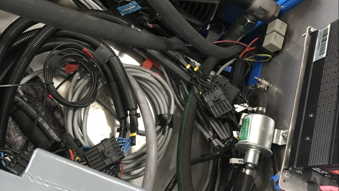

Auch hier mit Vorsicht zu genießen, ich habe einen Holzsäge- und Spaltvollautomat exakt nach AMP Herstellervorgabe gekrimpt und die Tüllen mit eingefasst aber die sind wieder mit der Zeit raus vibriert ! Hatte ich vorher noch NIE evtl. sind die Vibrationen der Maschiene auch zu viel ohne Zugentlasstung (aber 18 Zugentlastungen kosten viel Geld).
Ich habe dann 16x AMP 6er und 2x AMP 2er entriegeln und neu verkrimpen müssen (tolle Doppel Arbeit), diesesmal die Tüllen nicht mit gefasst sondern nur nachgeschoben und zusätzlich die Krimpstellen verlötet - jetzt hält es:

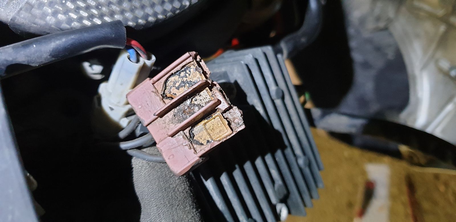

BeitragVerfasst am : Do, 14. Mai 2020, 6:45    Titel: Stecker Lima gebrochen Antworten mit Zitat
Hallo Leute,
ich bin diese Woche auch mit meinem Moped liegen geblieben .
Zuerst Batteriekontrolllampe während der Fahrt angegangen, kurz darauf noch die FI-Lampe und dann ist sie gleich mal abgestorben (logisch).
Dank dieses Threads hab ich die Lösung gefunden
der Stecker von der Lima ist gebrochen blink
die Steckverbindung war auch total verdreckt und oxidiert
außerdem ist sie auch auf dem Batteriefach gelegen - hat mich immer gestört, deshalb nach außen gelegt
Hab das Teil gereinigt und mir gleich bei xmas1.at einen neuen Stecker bestellt Smile [/img]

BeitragVerfasst am : Do, 14. Mai 2020, 10:01    Titel: Re: Stecker Lima gebrochen Antworten mit Zitat
iamdirtyharry @ Do, 14. Mai 2020, 7:45 hat folgendes geschrieben:
. . . der Stecker von der Lima ist gebrochen . . .
. . . und immer wieder die gleichen Stellen - frage mich warum es für sowas keine Service Anweisung(en) gibt ???

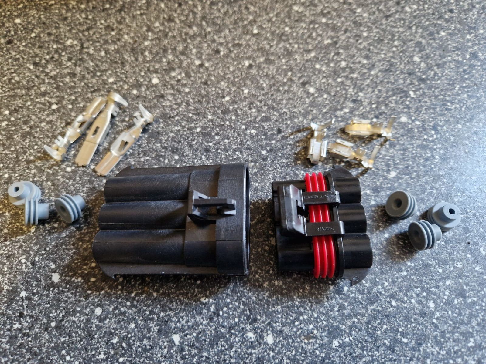

Hallo zusammen,
auch an meiner 990er SD hat der braune Stecker Hitzewallungen bekommen und war so verschmort, dass er nur noch mit dem Dremel zu öffnen war.
Für die Nachwelt wollte ich meine Lösung zeigen, falls wer die passenden Teile sucht.
Ich habe mich für den etwas dickeren "Delphi Metri-Pack 630 sealed" entschieden.
Bestellt bei DeyTrade Connecting (http://www.automotive-connectors.com), da muss man keine 100er Tüte mit den Pins nehmen.
12124685 Delphi 3 Way Black Metri-Pack 630 Sealed
Female Connector Assembly
15358681 Delphi 3 Way Black Metri-Pack 630 Sealed
Male Connector
15324994 Delphi Gray Individual Loose Cable Seal,
Cable Insulation Range 3.75 - 2.81mm
12064737-L Delphi Male Metri-Pack 630 Tin Plated
Terminal (Loose Piece)
12052456-L Delphi Female Metri-Pack 630 Tin Plated
Terminal, Cable Range 5.00 - 3.00mm2, loose pieces
Gruß, Sven
