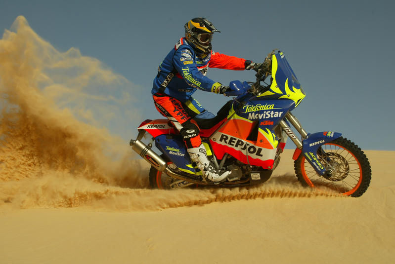

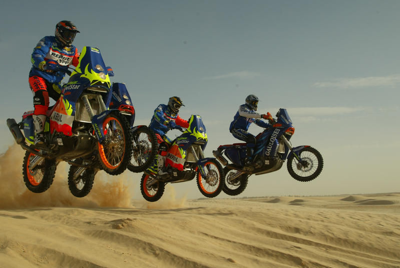

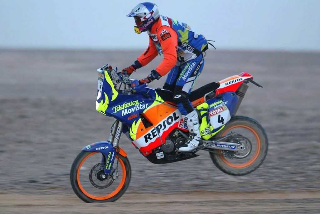

Das wäre fast aus meiner GO!!! geworden, leider hab ich mich für ein anderes Projekt entschieden. Sad
