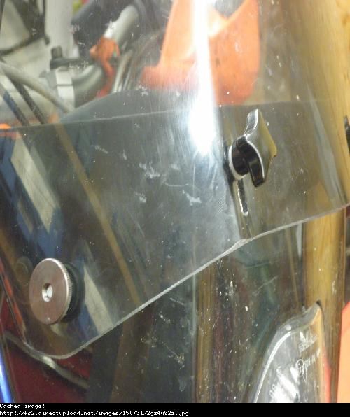

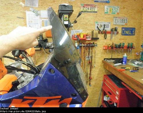

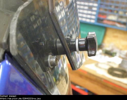

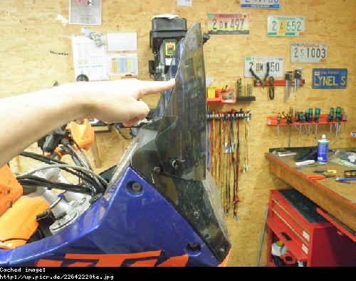

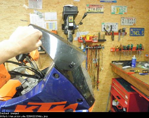

BeitragVerfasst am : Fr, 31. Jul 2015, 17:52    Titel: Antworten mit Zitat
Servus Mat23,
super, daß eine Lösung gefunden hast, die für Dich funktioniert
Hier ist mein derzeitiger Stand.
Nach einigen Probeläufen habe ich die zweite Scheibe richtig abgelängt... montiert und eine Verstellung eingearbeitet.
Die störenen Turbulenzen am Kopf bekomme ich nur weg, wenn ich den Luftstrom auf die Brust lenke, damit muss ich jetzt einfach leben ist zwar für ein Tourenmotorrad aber jetzt bekomme ich zumindest weniger Druck auf den Oberkörper Cool
Morgen mache ich eine 1200km Tschechientour...mal sehen wie es sich in der Praxis bewährt...
Schraubknebel und Langlöcher
Schild maximal geneigt (vermutlich die Grundeinstellung)
Schild maximal aufgestellt...

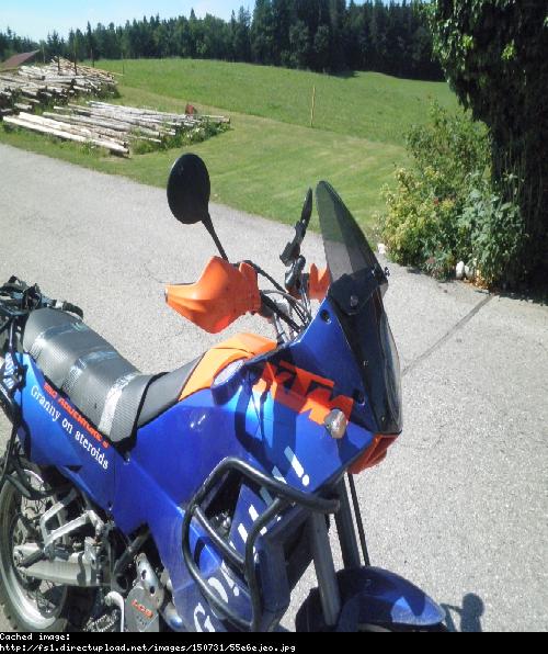

BeitragVerfasst am : Fr, 31. Jul 2015, 18:22    Titel: Antworten mit Zitat
Mein Gott, sieht das Scheiße aus.
Windschild
Sitzbank
Sturzbügel
Das arme Mopped Sad
