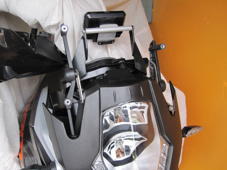

zur Info:
Scheibe der 1290 Adventure passt auf die 1190er. Very Happy
Schaut gar nicht schlecht aus.
Hab sie mir aber noch nicht gekauft. Nur mal bei Händler montiert um zu sehen obs passt.
Es sind dann aber auch noch 2 Abstandhalter (w. o. ) notwendig, da sonst die Handprotektoren ganz leicht anstehen.
Bild konnt ich leider keines machen. Schaut aber ganz gut aus (finde ich)

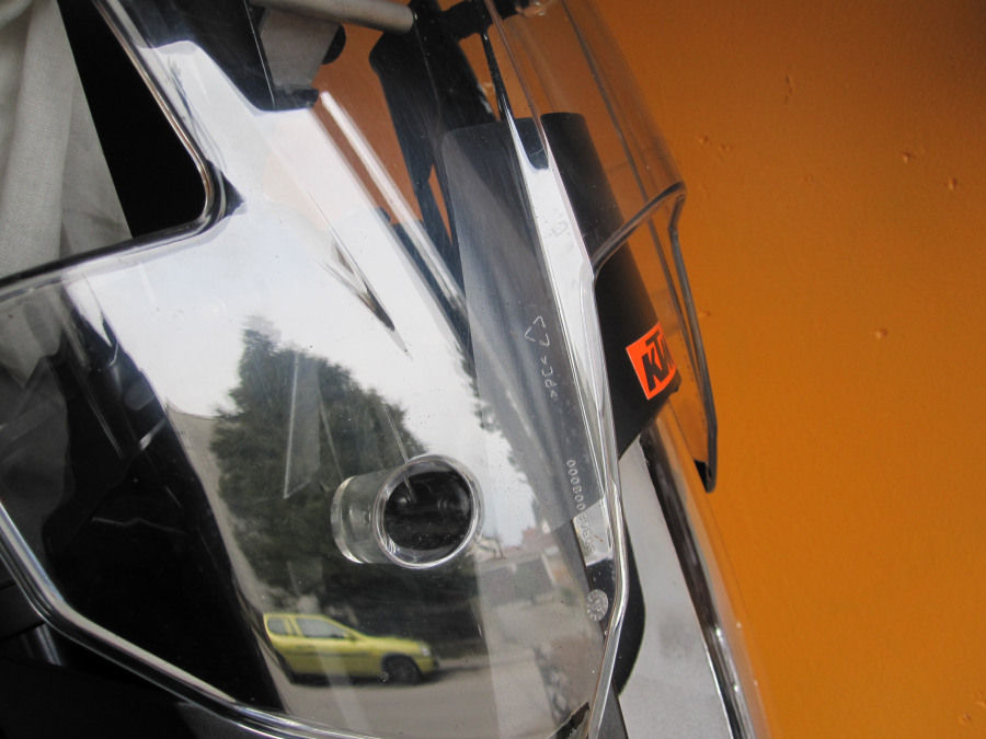

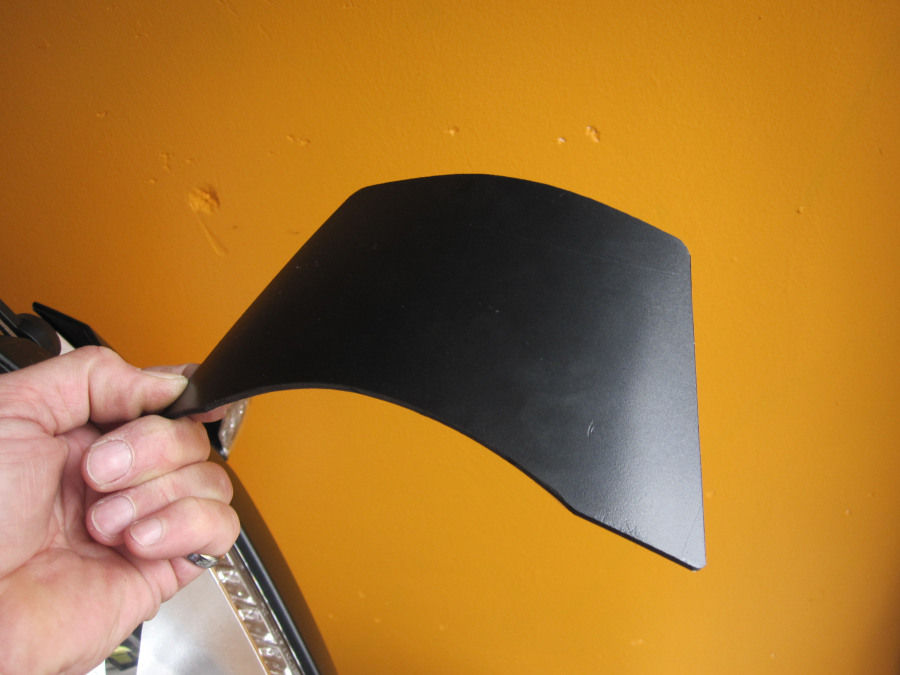

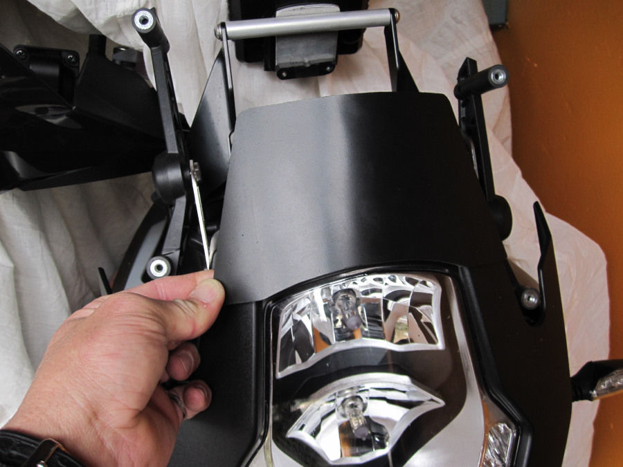

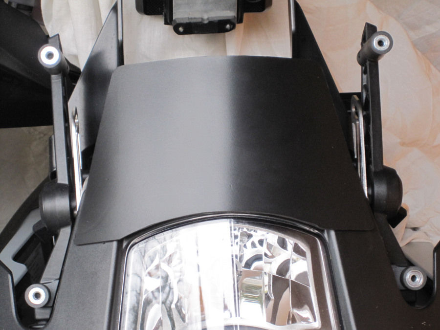

BeitragVerfasst am : Mo, 16. März 2015, 21:35    Titel: Luftleit-Plastik Antworten mit Zitat
Hab mich jetzt mal wegen der Öffnung bei hochgestellter Scheibe gespielt.
Gefällt mir erst mal ganz gut.
Test steht aber noch aus. Smile
 Dateigröße:  107.16 KB
 Angeschaut:  1279 mal
 Dateigröße:  68.07 KB
 Angeschaut:  1292 mal
 Dateigröße:  101.92 KB
 Angeschaut:  1301 mal
 Dateigröße:  110.89 KB
 Angeschaut:  1231 mal
 Dateigröße:  86.08 KB
 Angeschaut:  1249 mal
 Dateigröße:  93.3 KB
 Angeschaut:  1238 mal

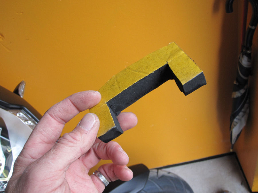

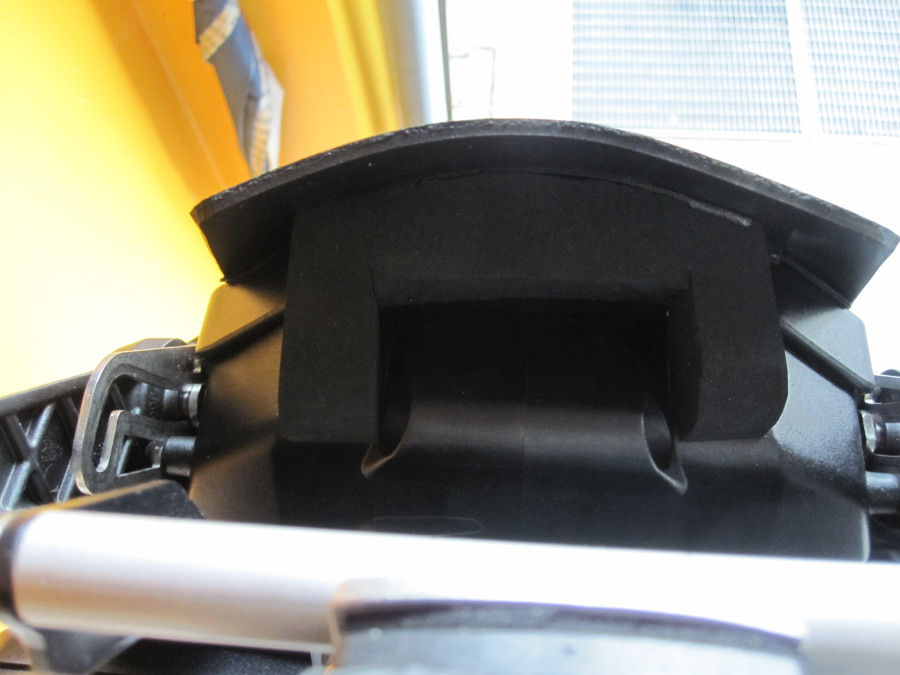

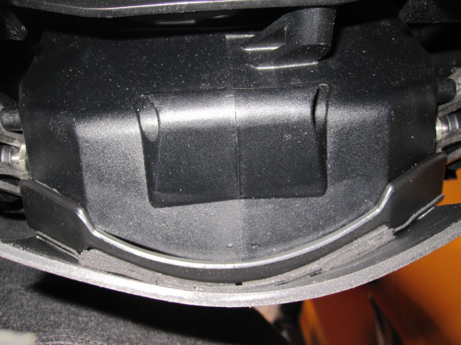

IchundDuOffline
Anmeldungsdatum: 13.06.2007
Beiträge insgesamt: 1459
KTM 1290 Super Adventure R

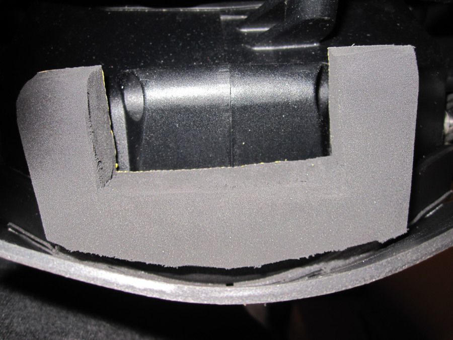

BeitragVerfasst am : Mo, 16. März 2015, 21:37    Titel: Antworten mit Zitat
und weiter....
 Dateigröße:  85.22 KB
 Angeschaut:  1260 mal
 Dateigröße:  122.24 KB
 Angeschaut:  1215 mal
 Dateigröße:  117.41 KB
 Angeschaut:  1239 mal
 Dateigröße:  79.65 KB
IchundDuOffline

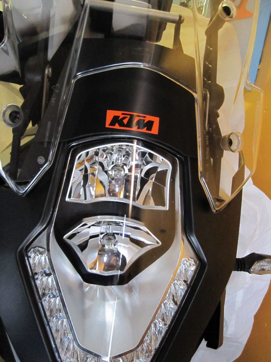

BeitragVerfasst am : Mo, 16. März 2015, 21:38    Titel: Antworten mit Zitat
und nochmal....
 Dateigröße:  193.73 KB
 Angeschaut:  1186 mal
 Dateigröße:  198.62 KB
 Angeschaut:  1171 mal
 Dateigröße:  90.61 KB
 Angeschaut:  1177 mal
