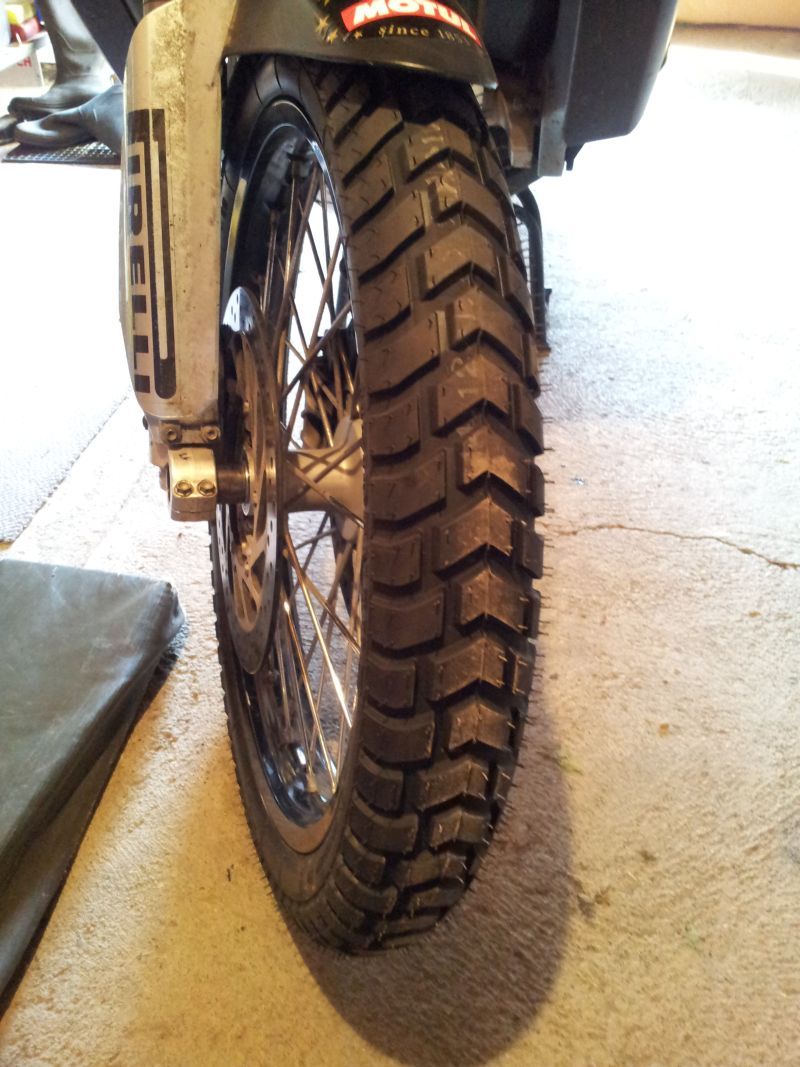

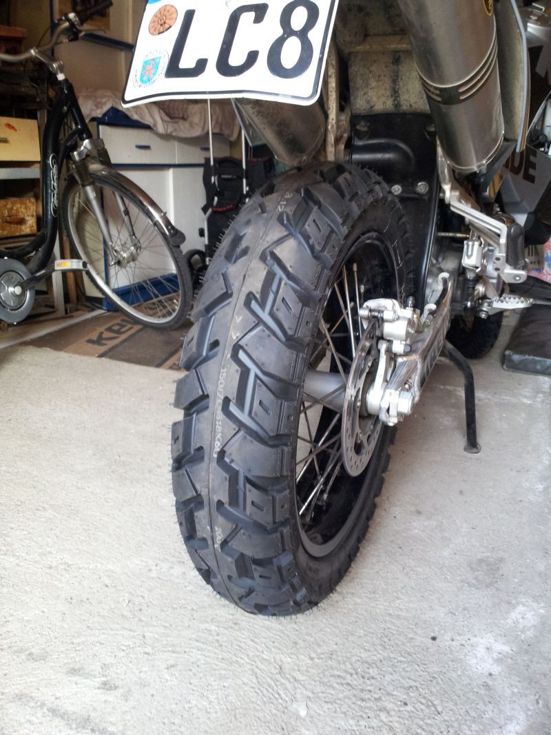

optisch i.O. fahrtechnisch gruebel wird sich zeigen
P.S.: mit 2,5mm Michelinschläuchen (sonst hatte ich immer die ganz dicken drin) sind am HR gerade mal 40gr und am VR 15gr Auswuchtgewichte nötig gewesen. Find ich einen sehr guten Wert für einen Reifen dieser Art.
Sollte er gut sein werden natürlich auch noch die "Pirelli"-Aufkleber gegen "Heidenau getauscht" .
Wenn nicht, gibt's bald einen kaum gebrauchten Satz Heidis zum Sonderpreis Mr. Green

1. Erfahrungen:
Hab jetzt erst mal mit originalen VA 2,4 und HA 2,6 probiert und werde damit heruntergehen. Besonders der HR ist deutlich steifer als der Pirelli.
Der K60 ist schon ein Unterschied zum Pirelli. Auf der Straße deutlich schlechtere Eigendämpfung, etwa eigenartig beim Herausbeschleunigen aus engen Kurven (man könnte denken man fühlt die großen Stollen bzw. das Negativprofil). Beim Gaswegnehmen fängt der VR an zu heulen (stört aber nicht wirklich). Insgesamt deutlich unruhigeres Fahrverhalten was mit zu nehmender Geschwindigkeit zunimmt.
Straßen-Grip scheint sehr gut (waren Samstag im Harz) schon nach ca. 100km Einfahr- und Eingewöhnungszeit kann man ordentlich in Schräglage gehen (Angstnippel sind fast ab). Der K60 fühlt sich als Neureifen auch nicht "kippeliger" an als der Pirelli Scorpion A/T in neu.
Off-Road war ich bisher nur auf Feldweg (erdig Ton/Lehm) und Schotterweg
(vom groben Kalkschotter bis feinst sandig) unterwegs. Hier wiederum deutlicher Unterschied zum Scorpion, allerdings zu Gunsten des K60. Er hat trotz Mittellaufsteg (ist eigentlich blöd, aber wer Laufleistung und haltbaren Reifen will, kommt wohl nicht drum rum) gute Traktion und der VR ist beim Anbremsen deutlich besser als der Pirelli . Bedenken habe ich bezüglich des Grips in Schräglage (was ich meine sieht man beim Betrachten des K60 VR Profils), hier traue ich dem Reifen noch nicht .
Mal schauen wie sich's entwickelt ...

Die Nippel bekommst vorne auch noch ganz weg Wink
