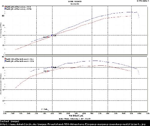

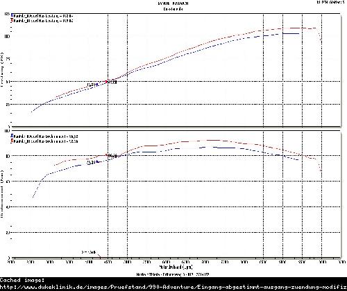

nein das kann man nicht, kam könnte ggf den Stator etwas verdrehen, aber.... ob das so alles funktioniert.
Mal die Diagramme.
Es ist keine wirkliche Abstimmung erfolgt, sondern nur das fahren mit dem Autotunemodul, welches die Werte nach Vorgaben während der Fahrt anpasst, das waren aber zu wenige Kilometer um von einer fertigen Abstimmung zu sprechen.
Aufgesetzt ist das ganze auf meine Abstimmung die ich letztes Jahr in den Powercommander gemacht habe.
Aber nach ca 100km ist doch schon ein guter Zuwachs zu sehen
Vergleich PowerCommander Abstimmung gegen den jetzt Zustand
Dagen mal eine Eingansmessung vor der Abstimmung letztes Jahr, aber schon mit den Modifikationen die gemacht wurden.
Es wurde nun nur das Zündkennfeld geändert

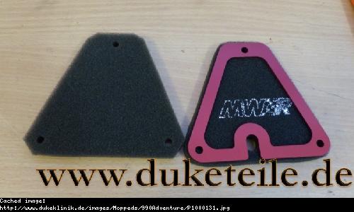

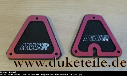

und wenn man schon dabei ist, dann gönnt man der @ gleich noch was neues.
Die werden am Luftfilterkasten statt der Wartungsdeckel montiert.
Die Deckel habe ich als reiner Strassenfahrer ja etwas ausdistanziert, damit der Motor mehr Luft bekommt.
Nun bekommt er noch mehr Luft, mal schauen was dabei rasu kommt Mr. Green
