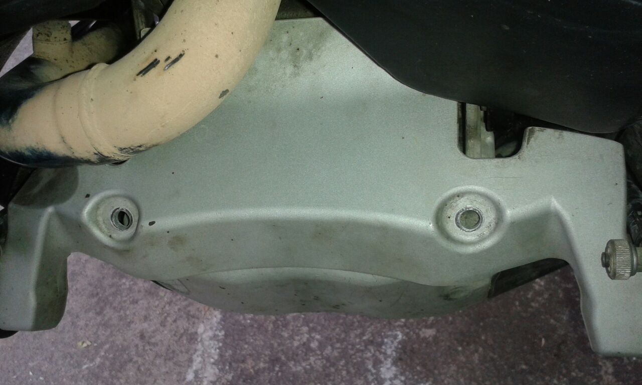

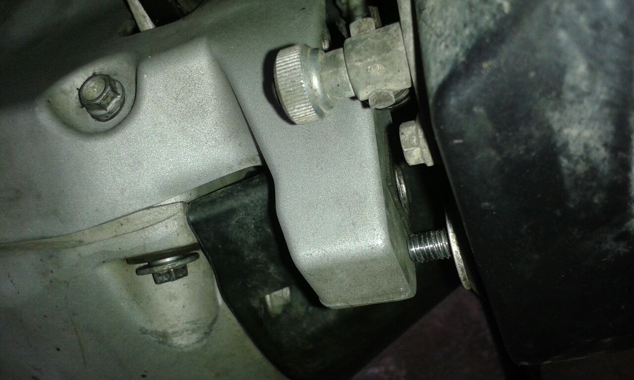

BeitragVerfasst am : Mi, 17. Jun 2015, 19:26    Titel: Antworten mit Zitat
Hatte letztens die unteren Tankbefestigungspunkte von der Adventure meiner besseren Hälfte gelöst (dabei ist mir keine Verspannung aufgefallen) und nach 3 Tagen ließen sich diese doch tatsächlich nicht mehr auch nur ansatzweise wieder befestigen. Wie auf den Bildern zu sehen, sind das mindestens 15mm Versatz. Das kann doch nicht angehen, oder?
Hat denn jetzt schonmal jemand die Tipps mit dem kühlen Lagern usw. ausprobiert?
Hab schon die Befürchtung, dass ich mir da jetzt eigenen Halter basteln muss Mad
beide Befestigungspunkte locker angeschraubt, die Gewinde sind nicht einmal zu sehen
 Dateigröße:  106.32 KB
 Angeschaut:  936 mal
beide Schrauben im Blech locker angeschraubt, das sind gut 15mm Versatz
 Dateigröße:  126.01 KB
 Angeschaut:  813 mal

MHa @ Mi, 17. Jun 2015, 20:26 hat folgendes geschrieben:
Leider fast Standard bei der LC8 Mad . Lumberjack und mehrere andere hatten das auch nach einigen Tagen. PN mal den LJ und frag wie er es gelöst hat.

MHaOffline
Anmeldungsdatum: 16.06.2010
Beiträge insgesamt: 304
Wohnort: Boizenburg
 →  42.000 km
Simson SR 2 "Essigpisser"
BeitragVerfasst am : Fr, 19. Jun 2015, 5:48    Titel: Antworten mit Zitat
Hallo und danke für die Antworten, auch wenn die Aussichten nicht grade toll sind. Werde wohl den Aluguss-Deckel über der Batterie, in dem die Einlegemuttern sind, ausfräsen, dann kann ich die Muttern weiter nach vorne unten verschieben. Das ist mir lieber als den Tank mit Gewalt in irgendeine Form zu drängen und dabei vllt zu zerstören. Mal schauen wie lange das dann gut geht...
