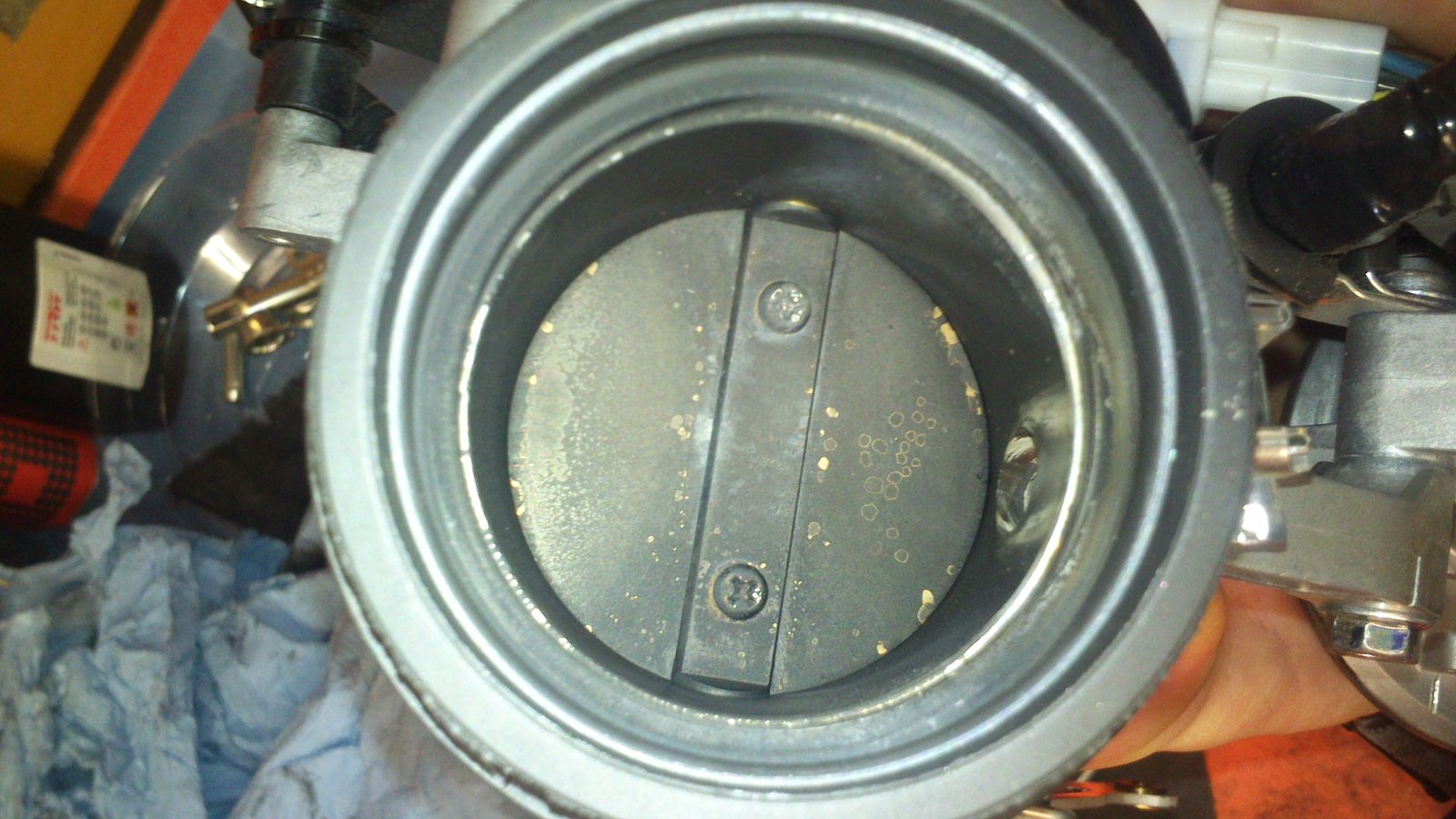

BeitragVerfasst am : Di, 9. Apr 2013, 8:03    Titel: Antworten mit Zitat
Also mein ist auch ordentlich dreckig!
 Dateigröße:  205.05 KB
 Angeschaut:  571 mal

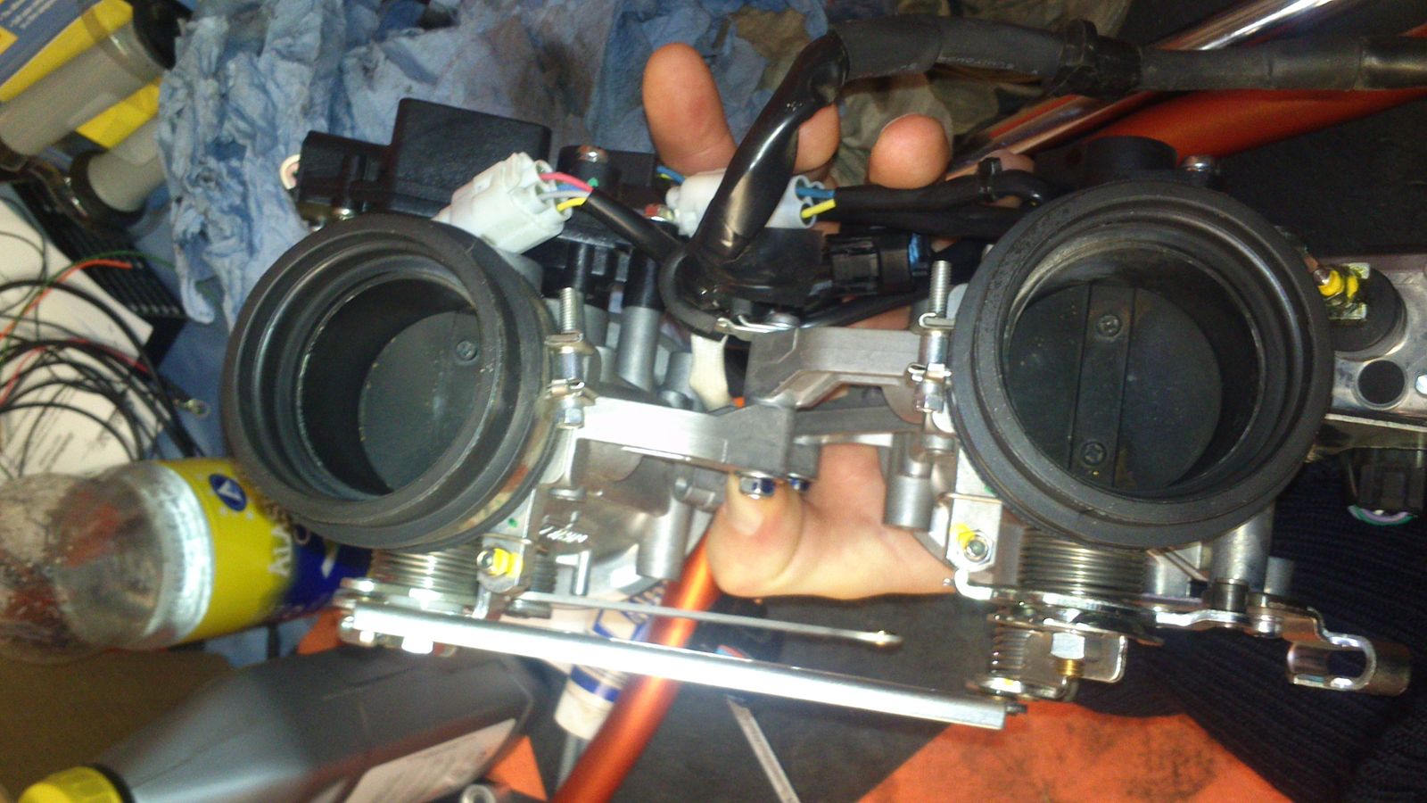

LockeOffline
Anmeldungsdatum: 04.05.2011
Beiträge insgesamt: 111
KTM LC8 Adv 990 R, 2009
 →  56.000 km
530 EXC
BeitragVerfasst am : Di, 9. Apr 2013, 8:04    Titel: Antworten mit Zitat
nochmal einzeln
 Dateigröße:  217.65 KB
 Angeschaut:  603 mal

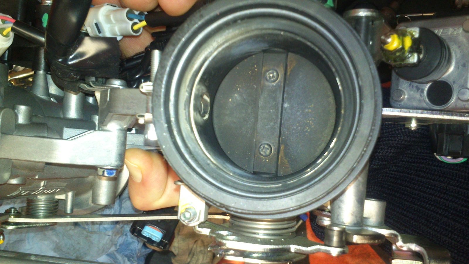

LockeOffline
 →  56.000 km
530 EXC
BeitragVerfasst am : Di, 9. Apr 2013, 8:05    Titel: Antworten mit Zitat
und der zweite
 Dateigröße:  198.62 KB
 Angeschaut:  615 mal

Und nun die Erklärung von KTM, ganz kurz und sinngemäß:
1. Benzin dreckig
2. Benzinfilter dreckig
3. Einspritzdüsen dreckig
aus diesem Grund "tropfen" die Düsen nach und es kommt zu einer unkontrollierten Verbrtennung
Abhilfe:
1. Benzinfilter und Pumpe ausgebaut (dabei Dichtung kaputt aber das haben wir schon besprochen)
2. Filter wirklich dreckig
3. Düsen ausgebaut
4. zu KTM Deutschland geschickt
5. dort kostenlos Ultraschallbad
6. das dauert jetzt schon FÜNF Wochen!!
aus diesem Grund fehlen hier weitere Punkte!

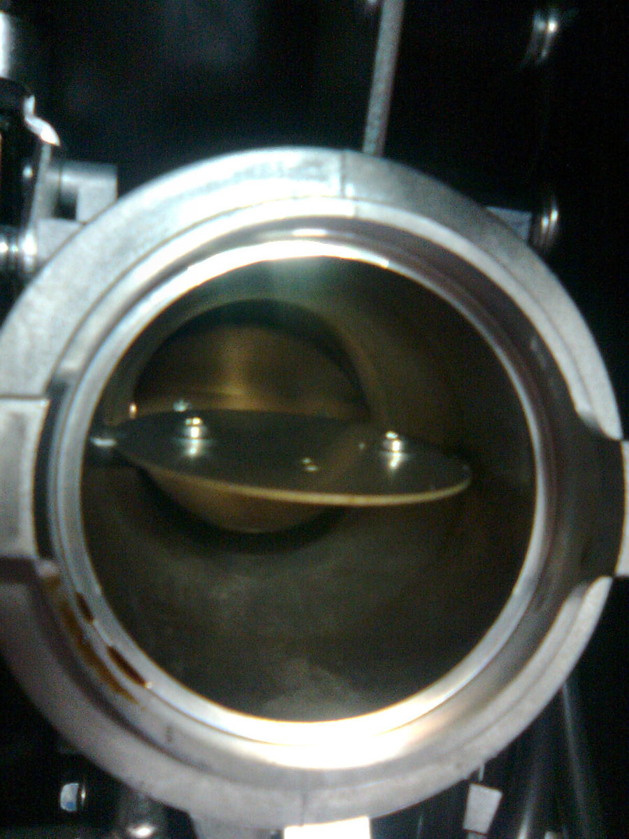

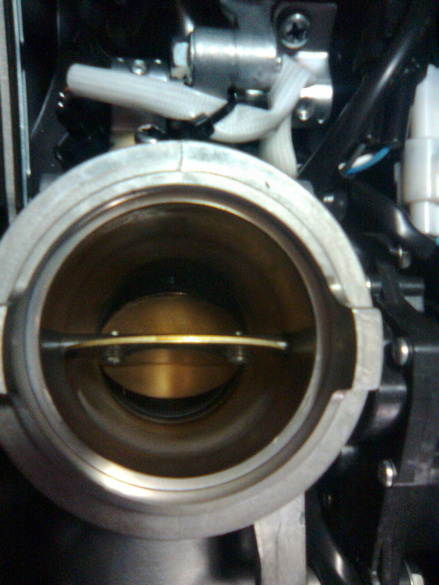

gruebel, die Ablagerungen sehen viel dunkler aus als die, die ich bei meinem 15.000nder Service hatte....siehe die Fotos am Beginn des Threads. Die waren eher braun, würde ich sagen unsure !?
Bin gerade jetzt von dem 22.500km Service aus Iraklion zurück gekomen und habe dort 2 Fotos von den Einlässen gemacht, leider nur Handyfotos, aber man kann ganz deutlich sehen, dass es kaum mehr Ablagerungen gibt. In meinem Fall liegt es also auch ganz klar an dem miserablen Sprit, der hier als "95 Oktan Super-Benzin" verkauft wird.
Ich habe seit meinem letzten Service, also ungefähr 7000km, nur noch 100 Oktan getankt, kein einziges mal mehr 95 Oktan!!!!!!
Das sollte kommenden Griechenland-Urlaubern eine Warnung sein.......tankt also nur das teuere Zeug, ihr erspart Euch viel Ärger........wenn es Eure eigenen Kisten sind, sonst isses ja wurscht!!!!

BeitragVerfasst am : Fr, 12. Apr 2013, 8:05    Titel: Antworten mit Zitat
Das sieht ja aus wie neu!
@ Kretabiker
Deine Aussage mit der Spritqualität würde sich mit dem decken was ich gestern gehört hab.
Mein Freundlicher war zum Lehrgang bei KTM und bei der Gelegenheit gelich bei meinen Düsen, welche natürlich immer noch nicht fertig sind.
Aber der Kollege am Ultraschallbad sagte sinngemäß, das der Sprit in Skandinavien nicht gut für unsere Einspitzanlagen ist, weil der wegen Frostschutz wohl andere Zusätze hat.
Fragt sich nur ob dort auch im Sommer zugesetzt wird?
