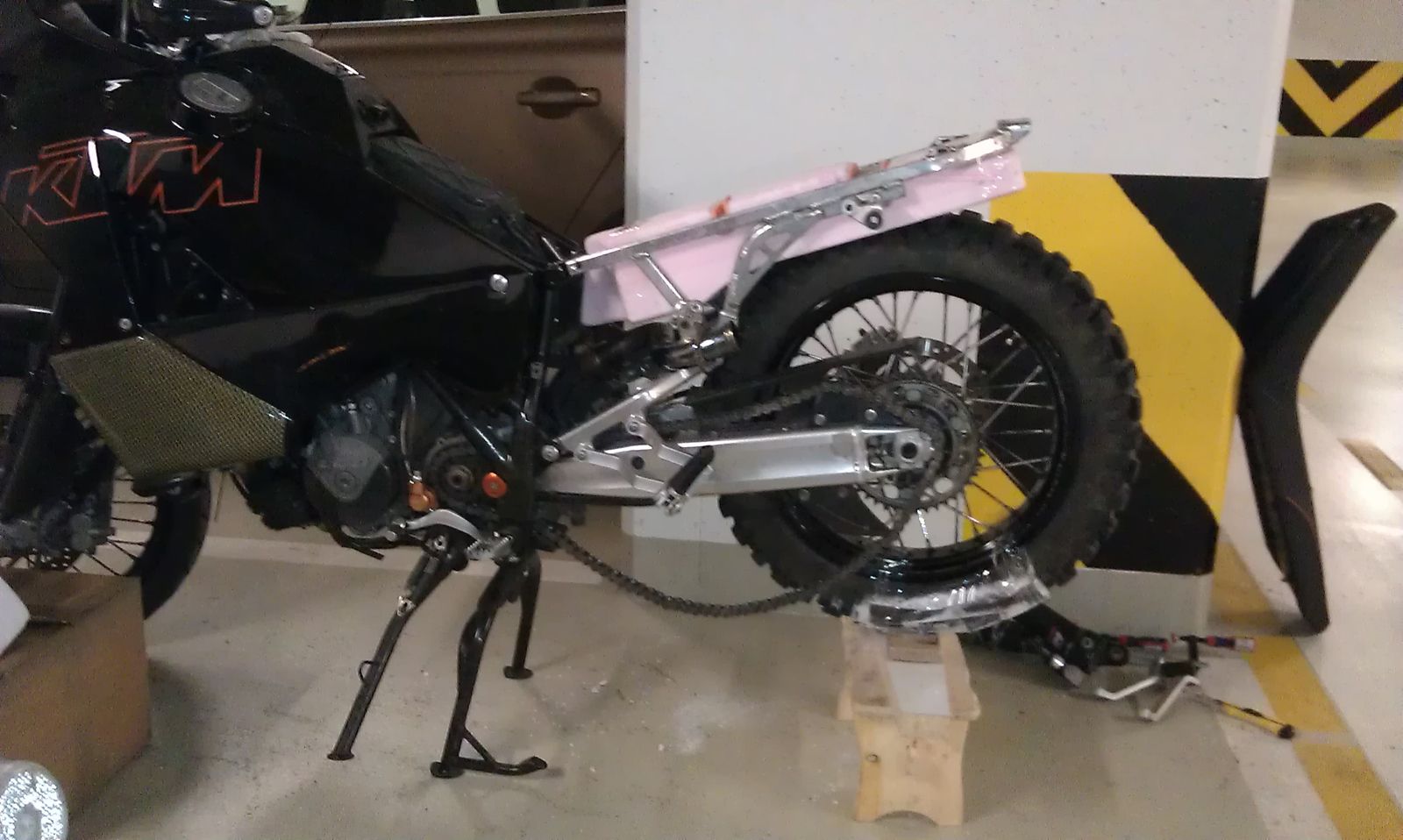

BeitragVerfasst am : Mo, 22. Jul 2013, 18:23    Titel: Antworten mit Zitat
heinz @ So, 21. Jul 2013, 16:11 hat folgendes geschrieben:
Servus,
gefällt mir auch gut aber wenn ich bedenke das der Dessert an der Querstrebe unter der Sitzbank angeschlagen hat habe ich so meine Bedenken.
Ja, ich verstehe... darum ist ein "tankschutz" dazu :-)

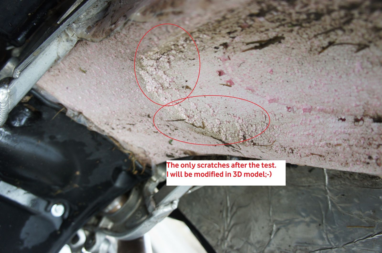

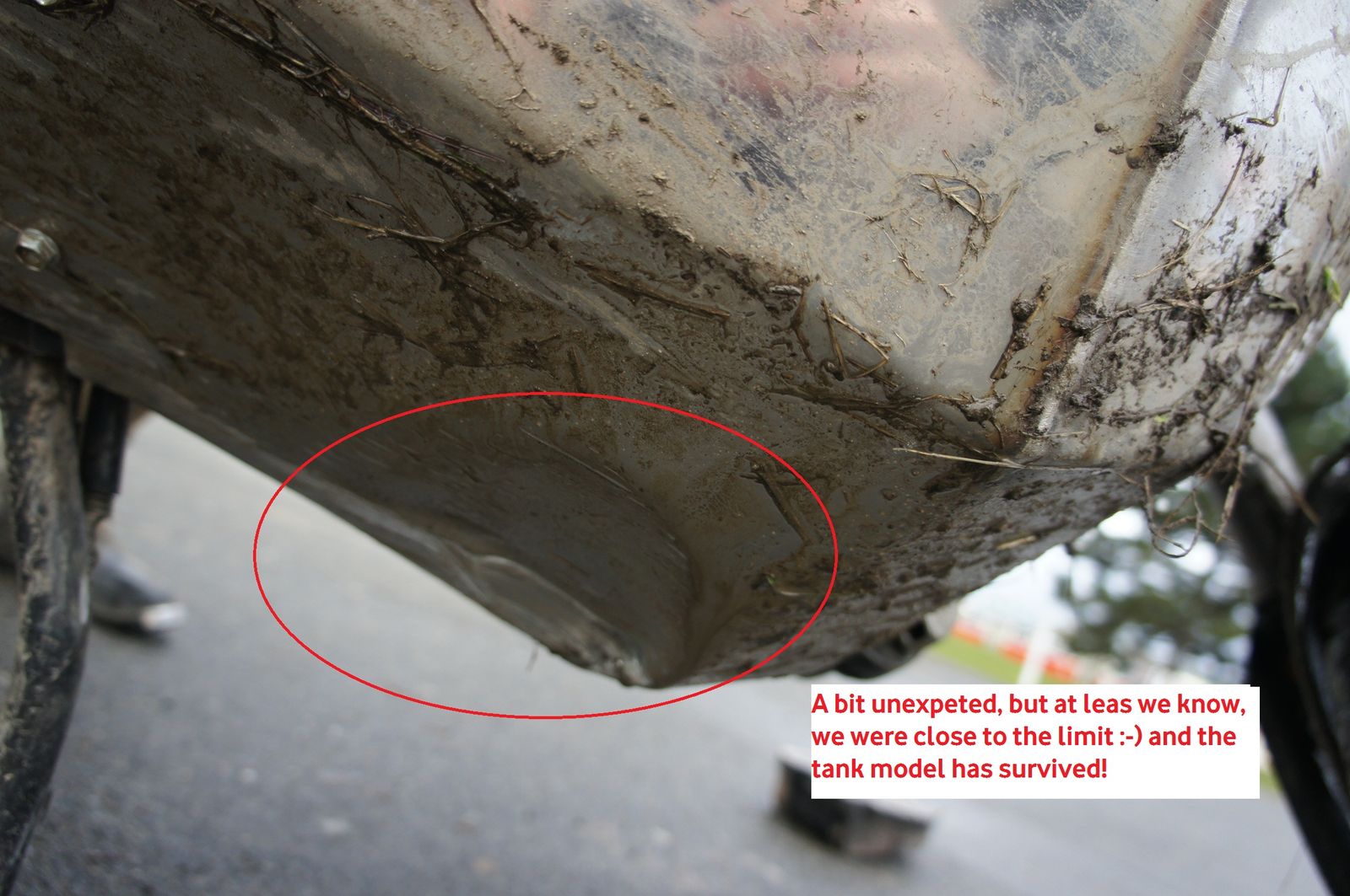

BeitragVerfasst am : Di, 23. Jul 2013, 12:26    Titel: Antworten mit Zitat
Das ist sehr gute Diskuzion von Mladin...
Wir haben viele testen gemacht mit die Attrape. Wir haben bis den Motorschutz streichen und die Attrappe hat nur 2 milimeter hit... also der final Tank ist noch einbischen kleiner... also mehr platz...
Doch werden wir noch der final Tank mit einege Spungen testen :-)

BeitragVerfasst am : Sa, 10. Aug 2013, 10:53    Titel: Antworten mit Zitat
Also wenn man bei dem aufsetzen des Motorschutzes sich die Kante des Bodens wegdenkt und eine Gerade zwischen den Radaufstndspunkten zieht, dürfte der Motorschutz nicht aufsetzen.
Und für einen Aufschlag bei dem Sprung an der Kante ist quasie nix dran an dem Teil. Find ich super, wenn jetzt noch die Aufnahmen i.O. sind hat der Schutz die Kräfte aufgenommen.
Das ist dann Teil megageil und stellt mal alle anderen Hersteller in den Schatten finde ich Smile
