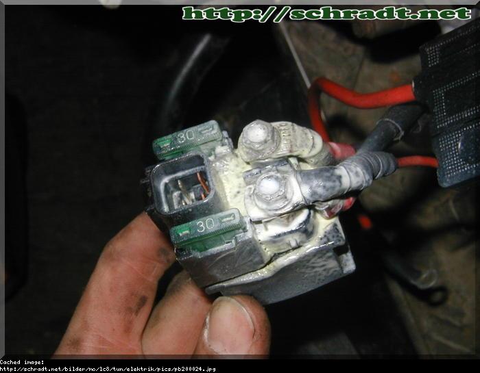

Was ist denn dieser weiße Belag, ist das dein Sprühfett? Hattest du diese Probleme auch vor dem Sprühfetteinsatz?
Ja, das ist weißes Sprühfett, was auch als Polfett spezifiziert ist. Das Zeug macht seinen Dienst eigentlich ganz gut an anderen salzgeplagten Fahrzeugen (Unimog im Schneeräumdienst) und mein KTM Händler hat nach dem ersten Stromausfall letzten Januar (3 Monate alte LC8) auch sämtliche Steckverbinder und blanke Kontakte mit weißem Sprühfett versiegelt.
Nur mal so ne Frage: Könnte es sein, daß das Sprühfett eventuell irgendwelche Materialien angreift bzw. irgendeine galvanische Reaktion zwischen unterschiedlichen Materialien auslöst. Ich habe solche (unwahrscheinlichen) Dinge leider schon erlebt. Kann mich an eine bestimmte Sorte Kettenspray erinnern, welcher die Oberflächenvergütung eines Kettenblattes zum Korrodieren gebracht hat.
Nein, das würde ich mal ausschließen. Aber das Salzwasser wird vom Vorderrad unter die Plastik-Schutzkappe auf dem Relais gespühlt und bleibt dann dort stehn. Diese Plastikkappe habe ich nun weg gelassen, ein Kurzschluss ist dadurch eher unwahrscheinlich, da das Relais ja ziemlich sicher befestigt ist.
Als provisorische Problemlösung taugt eine modifizierte Sicherung, vgl. Bild auf meiner Homepage (Moppeds -> LC8 -> Probleme -> 3. Stromausfall (März 2003))
Wirklich schlimm sind auch sämtliche Korrosionserscheinungen die von Streusalz ausgelöst werden. Da hat man auf einem neuem Mopped oft nach wenigen Tagen richtige Korrosionsspuren, aber das weißt du ohnehin.
Klarer KFZ Unterbodenschutz auf Wachs-Basis versiegelt zuverlässig Schwinge und andere Teile und lässt sich mit WD40 im Frühjahr noch einigermaßen leicht entfernen...

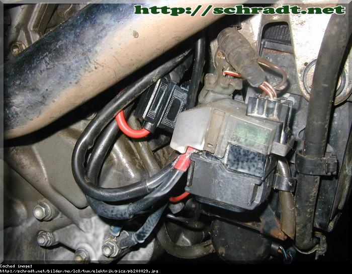

Nicht im Stecker. Auf dem Starterrelais welches die Hauptsicherung beinhaltet sitzt eine Plastikkappe:
Diese behindert das Ablaufen und Verdunsten des Spritzwassers (direkt daneben läuft das Krümmer-Rohr vorbei, also Salzwasser + Kupferkontakte + Hitze ergibt muntere Korrosion)
So meine Vermutung.
Wie reagiert Polfett auf Salz?
Es sollte nicht reagieren und das Salz abstoßen. Dass das Fett aber nach 3 Wochen und 1000km eine kristalline Konsistenz aufweist und sich mit dem Fingernagel abbröseln lässt, liegt sicher an der Hitze durch den Krümmer. An anderen Stellen bleibt es jedenfalls monatelang klebrig und wasserabweisend.
Frisch eingefettet sah das so aus:
Wurde es wirklich dort ausgelöst, oder war dies die schwächste Stelle?
Was es?
Der Stromausfall gestern war eine Kombination aus korrodiertem Steckverbinder zum Regler (Batterie wurde nicht geladen) und korrodiertem Kontakt zur Hauptsicherung (stinkend, erhöhter Widerstand).
Nach dem Laden der Batterie und Behandlung der Stecker mit Kriechöl funktionierte die Leitung zum Regler wieder, aber die 13,5V waren dem Leiter zur Hauptsicherung zuviel, weswegen er ausglühte (Bild siehe oben).
Das war davon noch übrig:

natürlich ist es auch nicht förderlich, wenn dein schutzdeckel nicht mehr richtig auf den halter passt, weil du ja andere sachen direkt an die klemmen geschraubt hast, wenn ich mich richtig erinnere und die bilder interpretiere.
normalerweise sollte der transparente deckel besser passen und auch mehr spritzwasser abhalten.

Der Deckel hat rund herum millimeterweise Luft. Er hat einzig die Funktion etwaige Kurzschlüsse zu vermeiden, da das eine dicke Kabel Dauerplus hat. Dicht ist da nichts.
