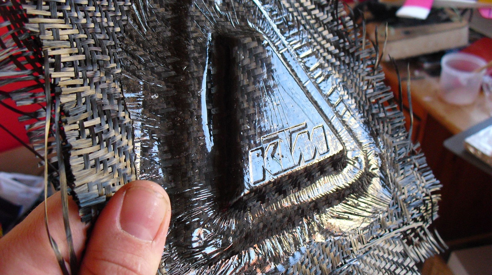

BeitragVerfasst am : Fr, 23. März 2012, 10:09    Titel: Sport-Luftfilterdeckel😃 Antworten mit Zitat
Hallo alle zusammen ich hab meine Luftfilterdeckel zuerst so ausgeschnitten wie auf dem Foto von Ollo. War dann aber nicht zufrieden damit, deshalb eine Form von meine Luftfilterdeckeln gemacht ( die Anleitung ist aus einem Buch für Modellflugzeuge) und gestern Abend den ersten laminier. Heute sobald das Harz richtig ausgehärtet ist werd ich ihn aus der Form nehmen dann gibt's auch ein Foto. Hat jemand von euch Erfahrung mit Kohlefaser laminieren. Bin gerne offen für Anregungen und Ideen
MfG alex

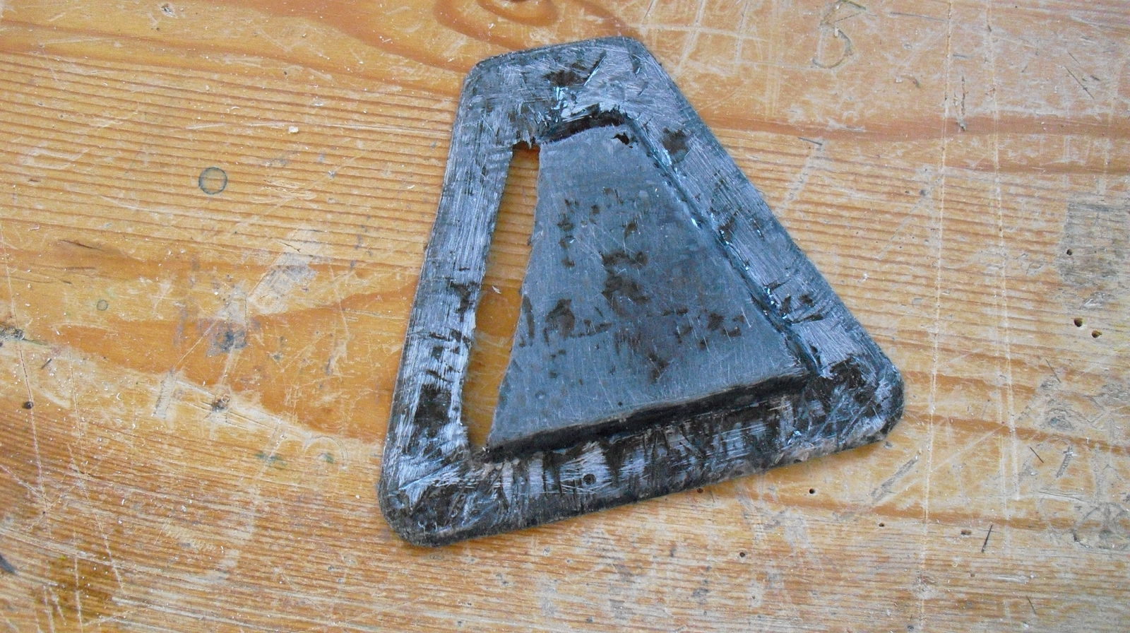

BeitragVerfasst am : So, 25. März 2012, 15:50    Titel: Ersten Luftfilterdeckel Antworten mit Zitat
Hi an Alle
Hab jetzt mal einige Fotos von den selbst lamienrten Deckel. Der Erste und Zweite versuch waren zum contra contra contra heulen aber der Dritte mit einer neuen Form ist Vielversprechend. Den besagten Dritten versuch hab ich einfachmal ohne Unterdruck gemacht weil es soll ja nur schön aussehen ( das Vakuum brauht man damit sich keine Luftblasen bilden). Hat auch so ohne funktioniert. Auf den Bildern sieht man jetzt die Nummer 1 und 3.
mfg alex

hotbrowserOffline
Sahararider
Anmeldungsdatum: 31.07.2010
Beiträge insgesamt: 1117
Suzuki SV650
BeitragVerfasst am : So, 25. März 2012, 16:39    Titel: Antworten mit Zitat
sag ich doch, hab mir vor Jahren Fersenschohner selber laminiert, gab nur Ärger wg dem Backofen Laughing
