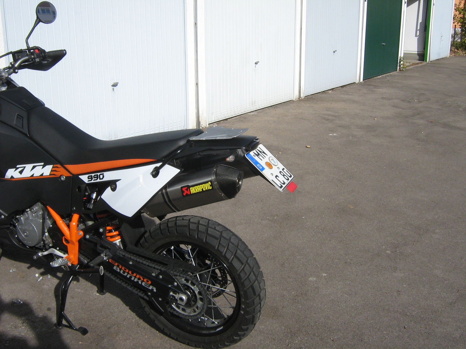

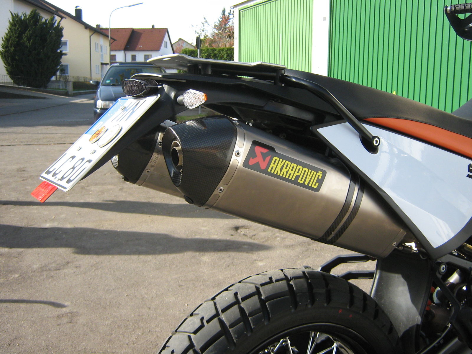

Hier, wie gewünscht, die Bilder vom neuem Heck Mr. Green Mr. Green

Schick!! Smile

BeitragVerfasst am : So, 30. Okt 2011, 1:22    Titel: Antworten mit Zitat
Nicht übel. Aber is das nedd schon nen Winkel der für ne Nachprüfung sorgt?
