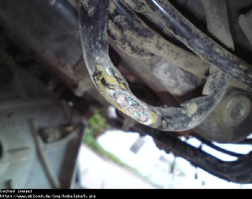

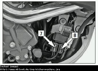

-aufgescheuertes/ vergammeltes Kabel gefunden.. Wenn ich richtig geschaut habe geht das nur vom Lade-Pluspol an eine ABS Sicherung ( 8 ). dry
damn it!

ich habe das Kabel geflickt, Batterie geladen - und Moped läuft wieder wie ne eins.
Das Kabel geht übrigens von einer der beiden ABS Sicherung unter dem Starterrelais irgendwo nach oben (also nicht an den Schnellladeanschluss) und hat sich bei mir am Motorschutz freigescheuert.
keine Ahnung was jetzt genau das Problem war, aber gut!
