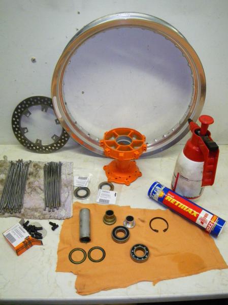

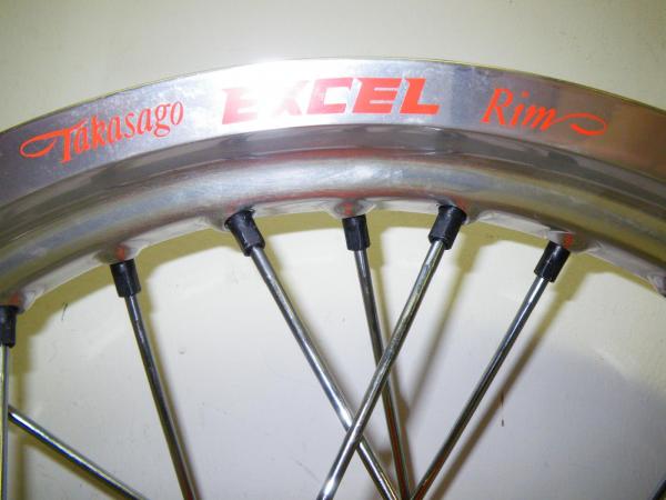

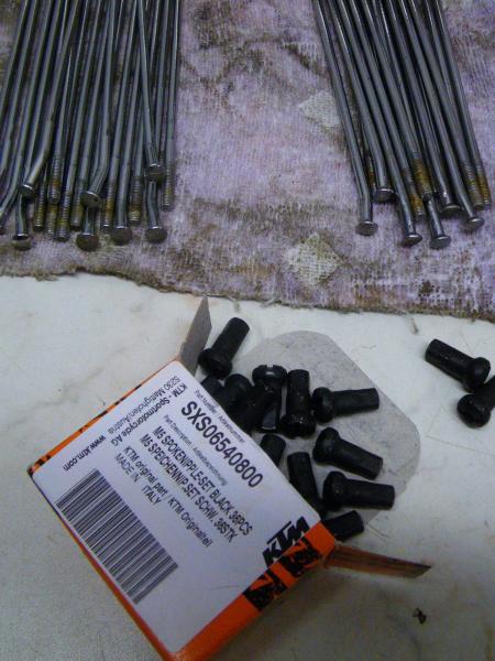

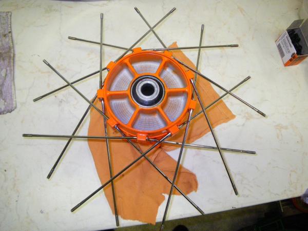

Da heute etwas Zeit ist, ich schon gut vorgearbeitet hatte und auch noch die Naben vom Pulvern zurück sind, werde ich das Hinterrad mal zusammenbauen, was nachher als endgültige Lösung eingebaut werden soll.
Also erstmal alle Komponenten auf den Tisch. Als Kontrast zur silbernen Exel-felge werden schwarze Speichennippel aus dem SXS-Programm verwendet.
Image 11399  Image 11400

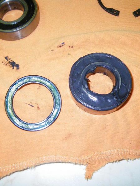

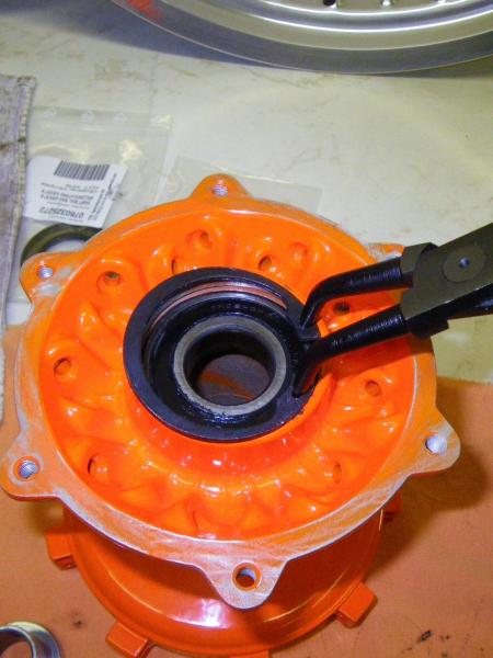

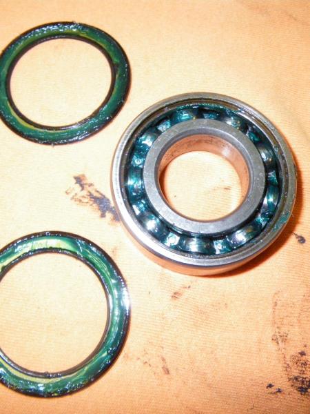

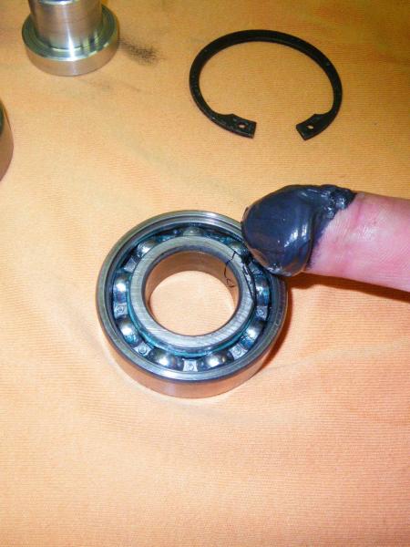

Anschließend werden mit einem ganz kleinen Schraubenzieher die Abdeckungen der schonend ausgebauten Radlager geöffnet und selbige mit speziellem Lagerfett bis zum Rand gefüllt.
Image 11401  Image 11402
Wirklich viel Fett ist herstellerseitig nicht eingefüllt worden Mad . Aber so sieht das schon viel besser aus Cool !
Image 11403  Image 11404

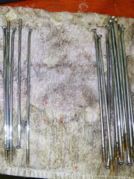

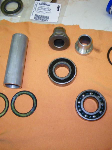

Die Abdeckungen wieder reingedrückt und ab damit unter die Presse. Den Seegerring nicht vergessen und die Achsbuchsen auch nicht. Die Speichen werden mit Bremsenreiniger saubergemacht.
Image 11405  Image 11406

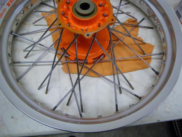

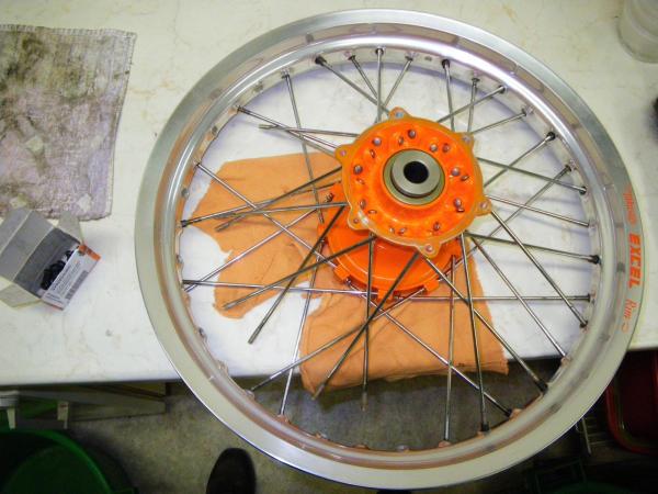

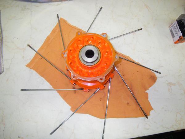

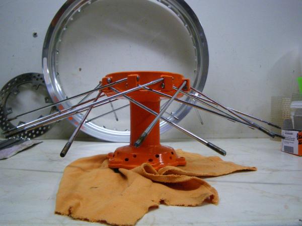

Dann wird laaange überlegt, was wie und wo reinkommt. Eigentlich isses ganz einfach. Wenns nicht passt, war ´s falsch wacko .
Image 11407
Image 11408

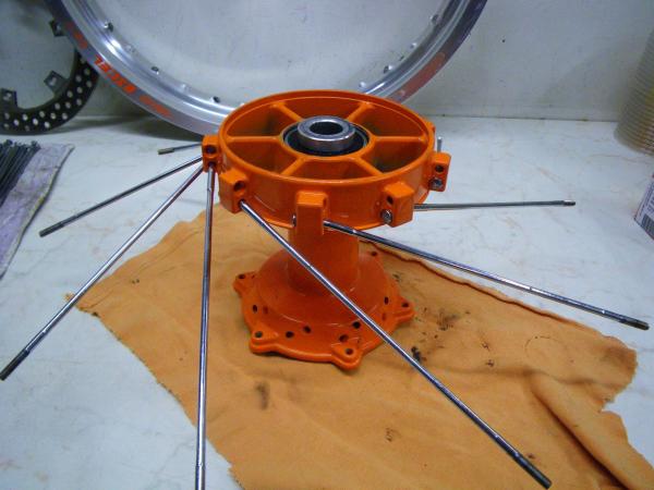

So nach und nach lichtet sich das Dunkel und die Speichenanordnung nimmt Gestalt an.
Image 11409
Image 11410

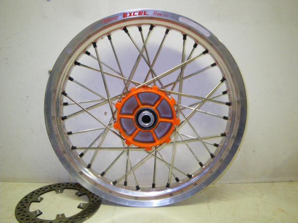

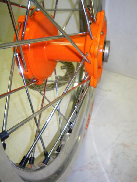

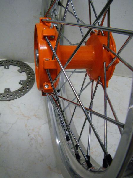

Hier die restlichen Bilder vom neuen Hinterrad.
Image 11411
Wer jetzt denkt, eine Radspannerei verdient ihr Geld im Schlaf, den muss ich leider enttäuschen.
Image 11412
Ein Hinterrad zu zerlegen, zu reinigen und wie hier vorgestellt nur wieder zusammenzubauen ohne es zu zentrieren, dauert schon mal einen ganzen Nachmittag. Also etwa 3-4 Stunden.
Image 11415

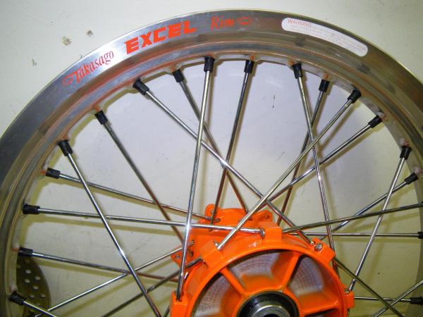

Vielleicht schaffen Profis das auch in zwei Stunden. Dann rechnen wir mal eine Werkstattstunde bloß mit 45€ plus 19%MwSt. Dann sind wir ruck zuck bei 110€ Lohn!
Image 11413
Da hilft eigentlich nur selber machen und fürs Zentrieren in den Fahrradladen um die Ecke bringen. Der macht das für 15€ pro Rad.
Image 11417  Image 11416
Doch für dieses Ergebnis lohnt sich doch die Mühe, oder?
