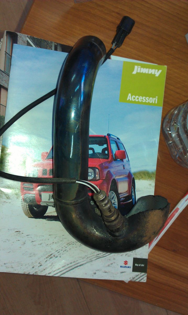

Krümmer in calabrien gerissen würde in einer autogarage für 30 Euro geschweißt

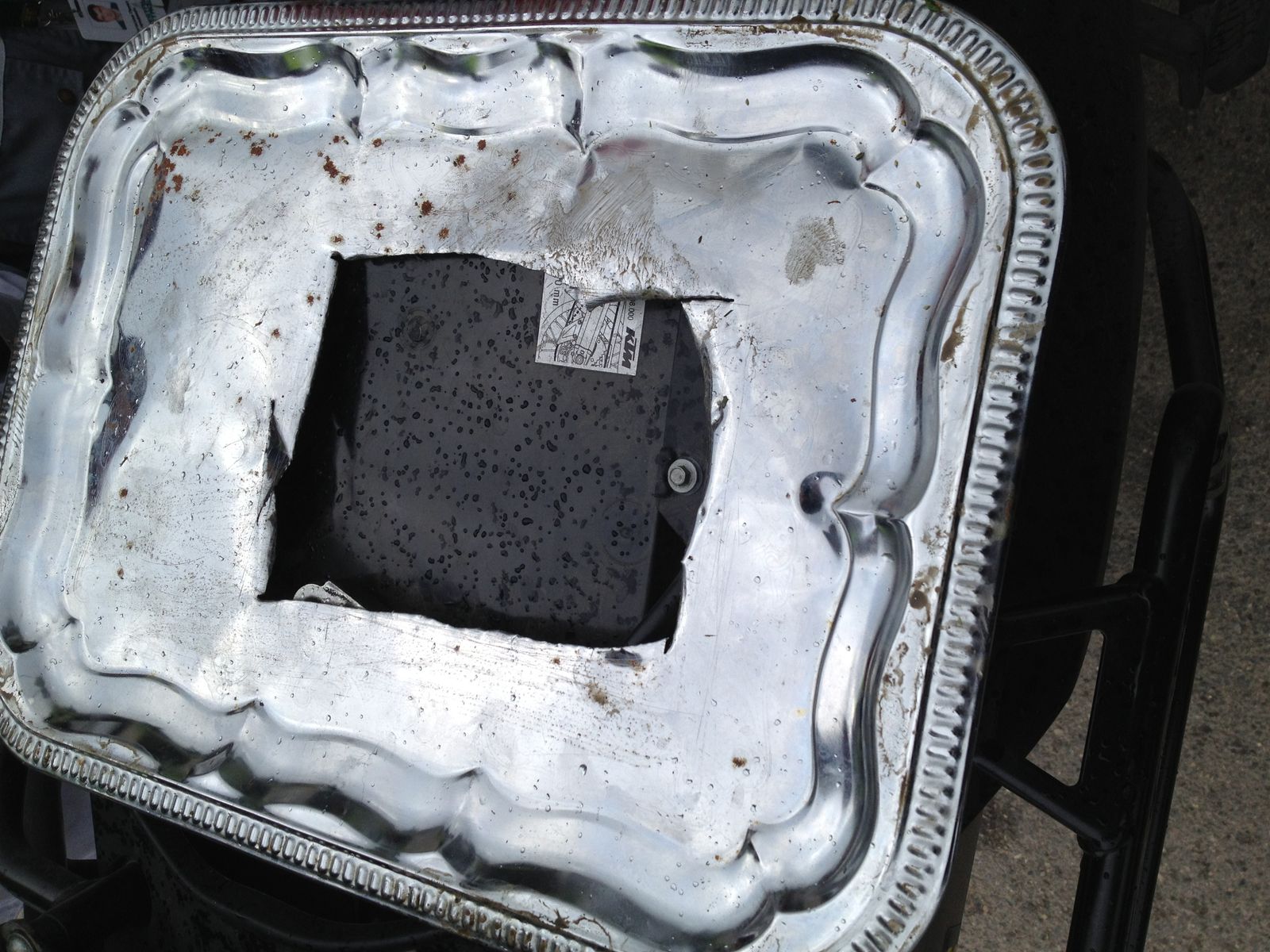

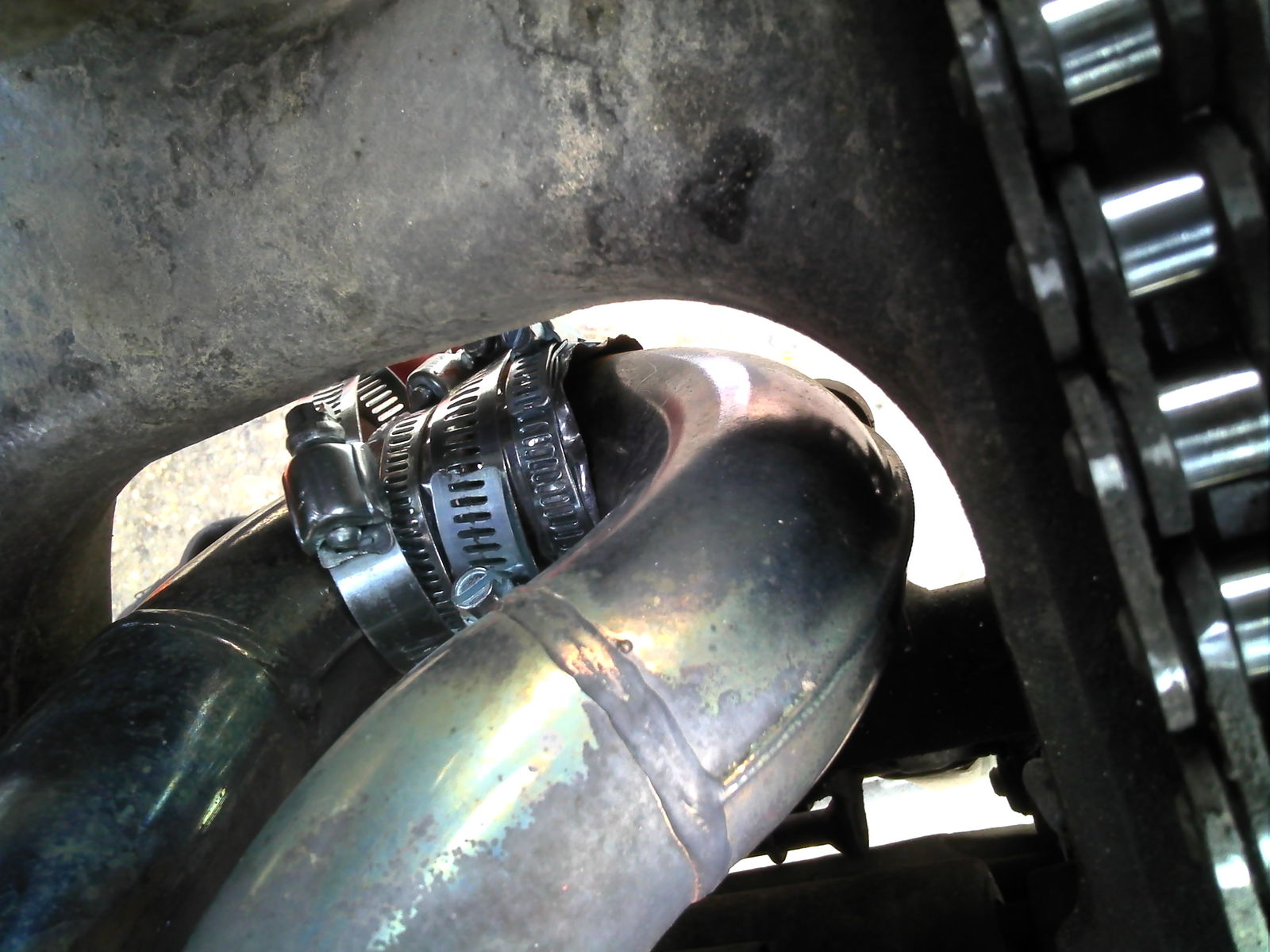

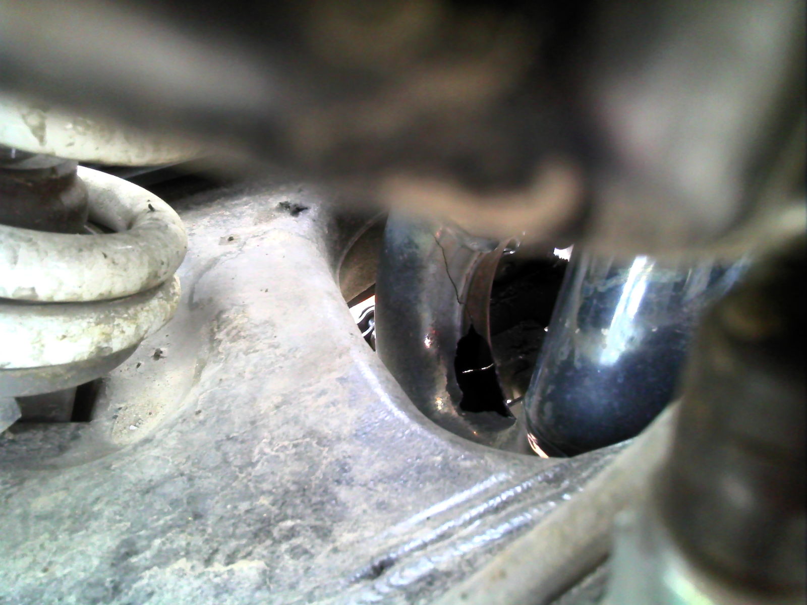

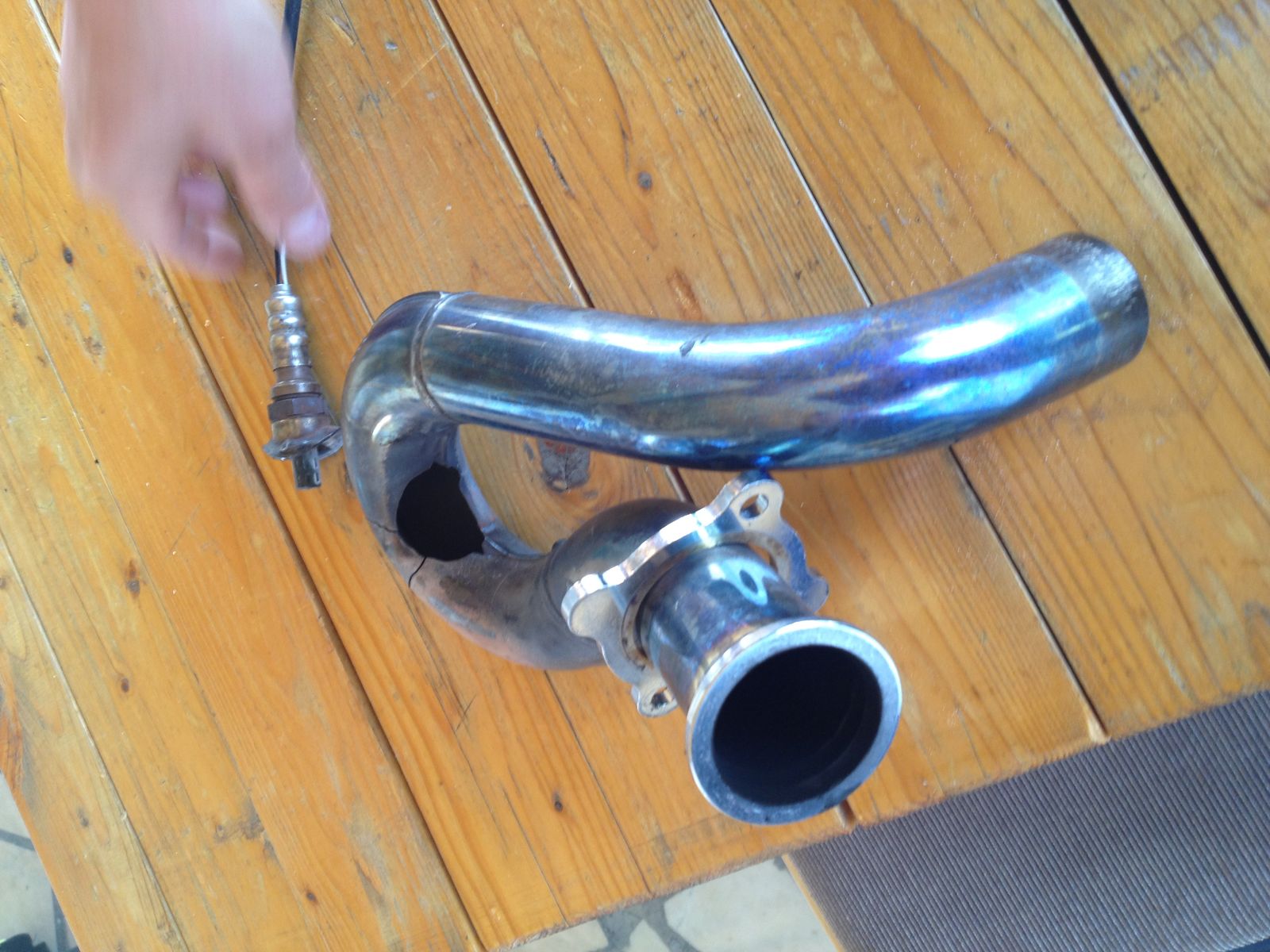

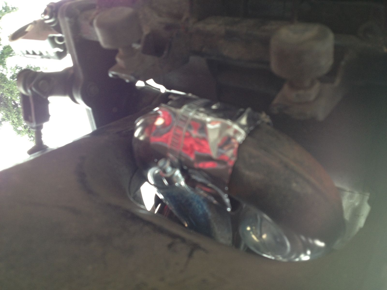

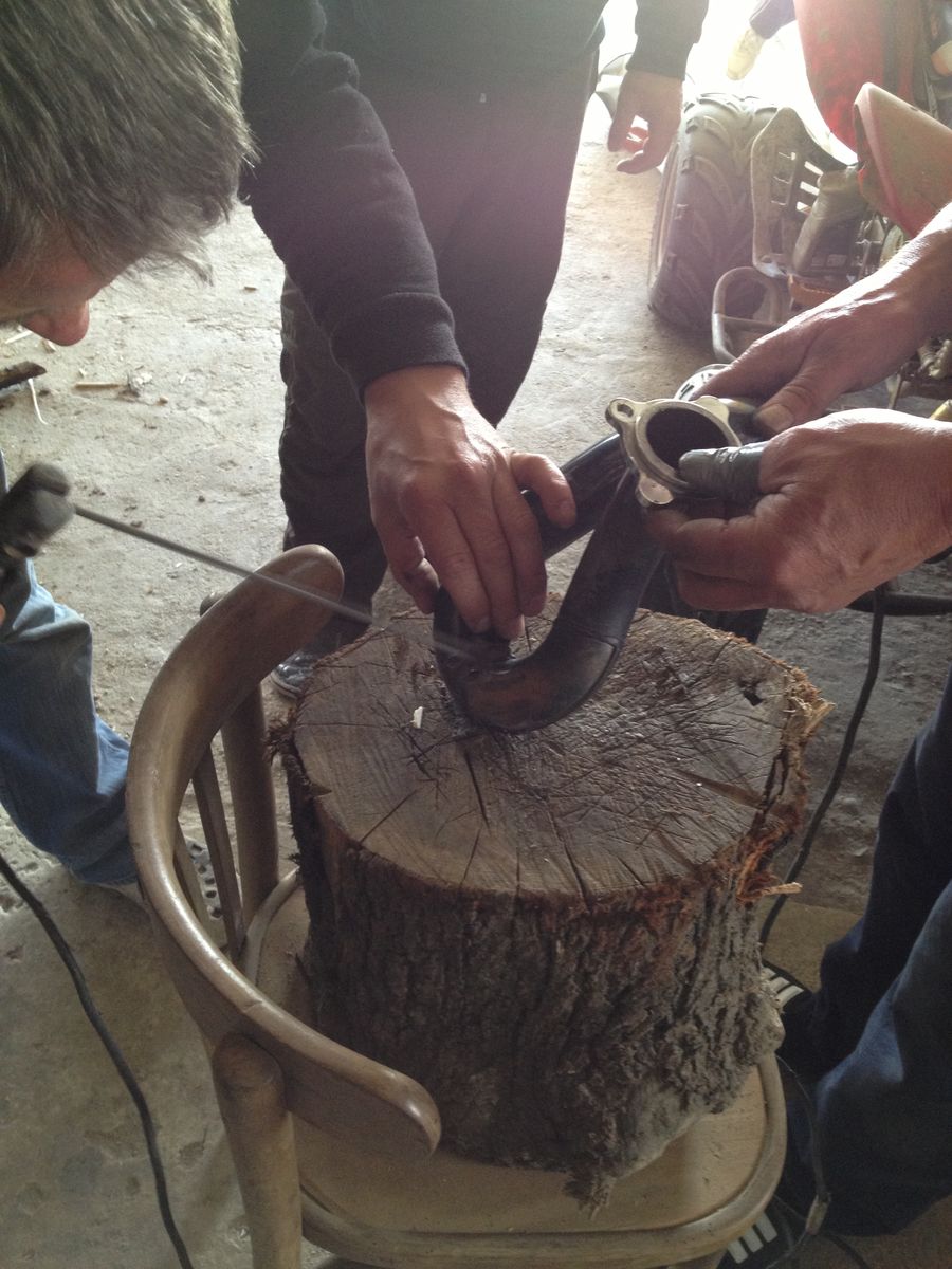

Vor 2 Wochen hats bei unserer Tour einer 2010er ADV die Lambdasonde rausgeblasen.Das mit 23000km. blink
An einem Sonntag nachmittag bei Regen in Bosnien nähe Tuzsla kann man mit einem Silbertablett eine Notreparatur durchführen. Damit noch 1000km gefahren,dann in Rumänien mit Elektrode geschweisst.Wieder 1200km gefahren ohne Probleme.Zu hause einen neuen auf Kulanz bekommen.

Mit der Elektrode blink geschweist, Hut ab Exclamation

ktm-pilot @ Sa, 6. Jul 2013, 8:20 hat folgendes geschrieben:
Mit 2,5mm Elektrode 35Ampere und echtem Rumänien Schweißtrafo geht das Wink .Die Schweisstrafos da unten sind ganz OK.Ist aber nur Punktschweissen möglich da Krümmer 1,0mm Wandstärke hat.Wenn du eine Naht legen willst wirst du fürchterlich durchfallen.
