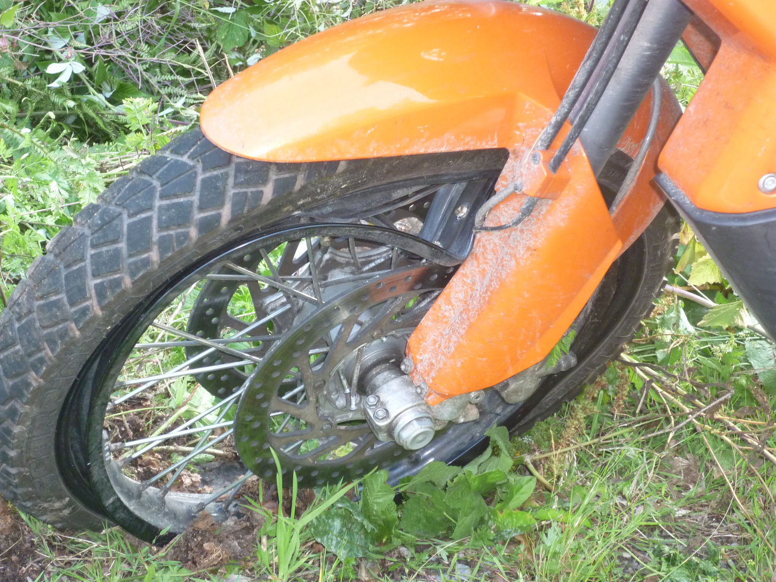

BeitragVerfasst am : So, 26. Jun 2011, 20:47    Titel: Antworten mit Zitat
Ich hab in etwas höherem gras, heute einen Baumstrünkchen übersehen.
Meint ihr, dass kann man wieder rausdengeln, mit´m Hammer Razz
Will hoffen das die Gabel stabil genug war...ich werds sehen...
 Dateigröße:  438.75 KB
 Angeschaut:  620 mal
Grüße
Ekko
BeitragVerfasst am : So, 26. Jun 2011, 20:52    Titel: Antworten mit Zitat
upps,
nene, die iss Schrott,
lass Dir gleich eine 1,85er Excel-felge einbauen .
d-line75Offline
Anmeldungsdatum: 12.05.2008
Beiträge insgesamt: 1329
KTM EXC 350F SixDays
Yamaha T700 Word Raid
BeitragVerfasst am : So, 26. Jun 2011, 20:55    Titel: Antworten mit Zitat
Der Typ aus der Audi A6 Werbung drückt das mit dem Daumen wieder hin. Razz
Respekt, da hast Du ganze Arbeit geleistet. Bist Du über den Lenker abgestiegen?
