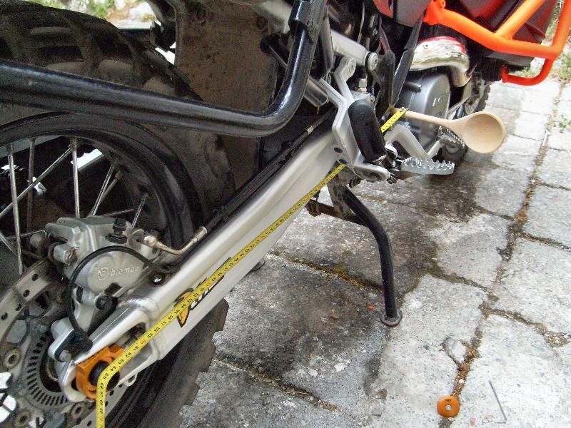

...hat mir keine Ruhe gelassen unsure , war draußen und habe gemessen:
Die Stärke des Rundeisens, das in die Schwingen-Achse passen soll, beträgt 12,4 mm (Meßschieber-Messung). In meinem Fall war´s ein Kochlöffel-Stiel der ganau das Maß hatte.
Die Distanz zu der Rad-Achse Mitte war 64,5 cm, beidseitig! Also kann ich meiner ersten Schwingenfräsung (nach innen) vertrauen.

[quote="Stollenreiter @ So, 11. Apr 2010, 13:01"]Es ist doch einfach unglaublich, wie man aus so etwas Banalem wie Kettespannen eine ganz neue Wissenschaft machen kann...
Ich vollende die Wissenschaft mit dem KTM Messchieber. dry
Alu Stab mit 10mm lg.65cm und konische Bolzen,einer verstellbar.
Martin
