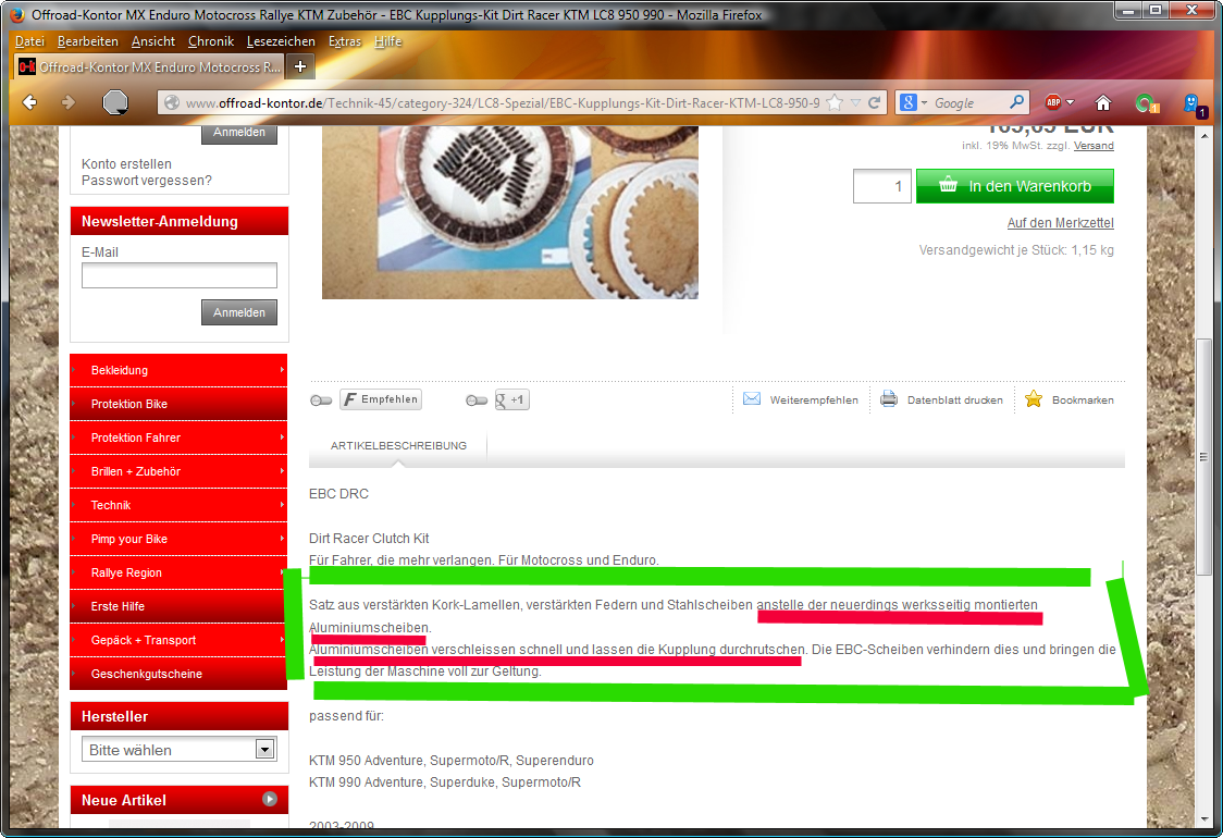

............... Nebenbei: erster Wechsel der Kupplungsscheiben auch mit 74tsd,...................
Schön für Dich , vielleicht fährst Du Deine Kupplung auch schonender als ich Mr. Green ?? Bei meiner könnte auch folgendes schuld daran gewesen sein, dass es leider nur für die in etwa Hälfte Deiner 74.000 km gefahrenen KM gereicht hat...... Wink , wär ja möglich, oder nicht?

Ich glaube das "werkseitig" verbaute Aluminiumscheiben nur die Sportmodelle wie EXC etc. betreffen, in meiner org. Kupplung befanden sich immer Stahlscheiben. ( Habe hier drei Kupplungen rumliegen aus verschiedenen Modelljahren...)

@kretabiker: sicher fahre ich sehr kupplungsschonend, sonst wäre diese Laufleistung der Kupplung trotz Reisebetriebs und Pistenfahrten nicht möglich gewesen. Ich habe das auch nur "off topic" erwähnt, weil ich Deiner langen Klageliste meine Zufriedenheit mit (nicht nur) meiner 950S entgegensetzen wollte. Sicher gibt es auch bei KTM mal ein unausgereiftes Bauteil, einen Montagefehler oder Qualitätsschwankungen bei einem Zulieferteil. Auch manche Bauteilepaarungen scheinen nicht immer so optimal auszufallen. Und klar ist eine 990er komplexer und bietet damit mehr Fehlermöglichkeiten als eine 950er. Aber Fahrstil und Pflege machen viel aus, meine ich, gerade auch als Pannenvorbeugung beim Reisen.
@blublapp: Werksseitig wurden in den LC8-Kupplungen tatsächlich immer nur Stahl-Lamellen verbaut. Lediglich die Reiblamellen sind aus Alu.
